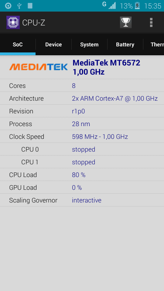

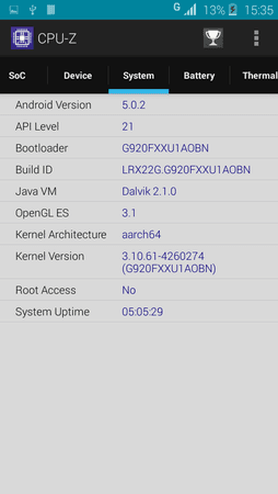

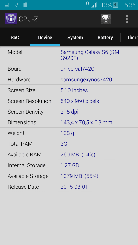

Hallo Leute,
Meine Mutter hat mir ausversehen einen Samsung S6 Klone gekauft. Es sieht wie ein originales S6 aus nur die Technik ist richtig #######. Laut den Gerät ist auf den s6 fake ein Android 5.0.2. instaliert und so ein ALPS.KK1.MP6.V1. Auf den handy ist leider nur android 4.4.1. und dieses alps instaliert. Ich wollte diese China Firmware durch ein richtiges Android 5.1.1 von Sammobille ersetzen. Odin erkennt den Fake S6 nicht und wenn ich in den Doawnload Modus kommen sind da chinesische Zeichen. Meine Frage: Gibt es einen Weg diese China Firmware durch eine originale Android Firmware zu ersetzen.

Da sich die Hardware grundsätzlich von der Hardware eines S6 unterscheidet, wirst du ganz sicher keine Samsung-Originalsoftware installieren können. Da es bei Clonen oft auch schwer ist, das genaue Modell herauszufinden (denn andere Clone sehen ja genauso aus), ist es auch schwer ein Custom-ROM zu finden. Du wirst das Gerät so benutzen müssen, wie es aktuell ist. Wenn ich mir die Hardware so anschaue, wirst du damit aber nicht viel Freude haben. Falls möglich: Gib das Teil zurück. Es ist relativ sicher nicht das wert, was dafür bezahlt wurde.
EDIT: Diese ROM könnte evtl. passen. Zumindest der Prozessor ist gleich. Installation aber auf eigenes Risiko! ROM SM-G920F MT6572 (Stock) Galaxy S6 clone Rom | [Official] add the 07/20/2015 on Needrom
