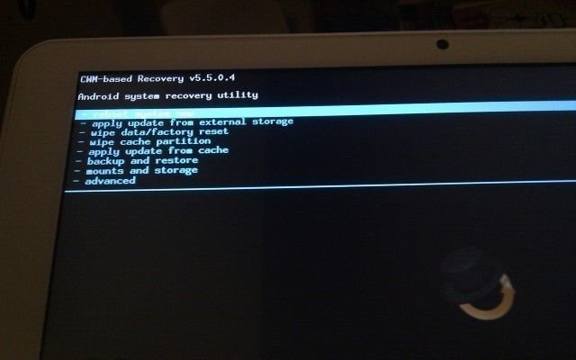

Per ADB erreicht man durch "adb reboot recovery" zumindest ein ClockworkMod-Recovery v5.5.0.4 (siehe Bild 1). vielleicht hilft das, um doch ein CostomRom zu installieren/finden.

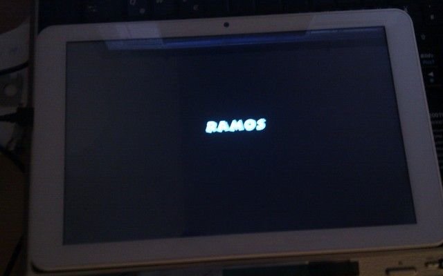

Nun hab ich über ADB den befehl "adb reboot bootloader" das Tablet zu einer anderen Reaktion bringen können, die die Vermutung, es könnte von Ramos sein, bestätigt (siehe Bild 2).
Allerdings hängt das Gerät dann darin fest und lässt sich nur durch die kleine Notfall-Reset-Öffnung wiederbeleben :-(
