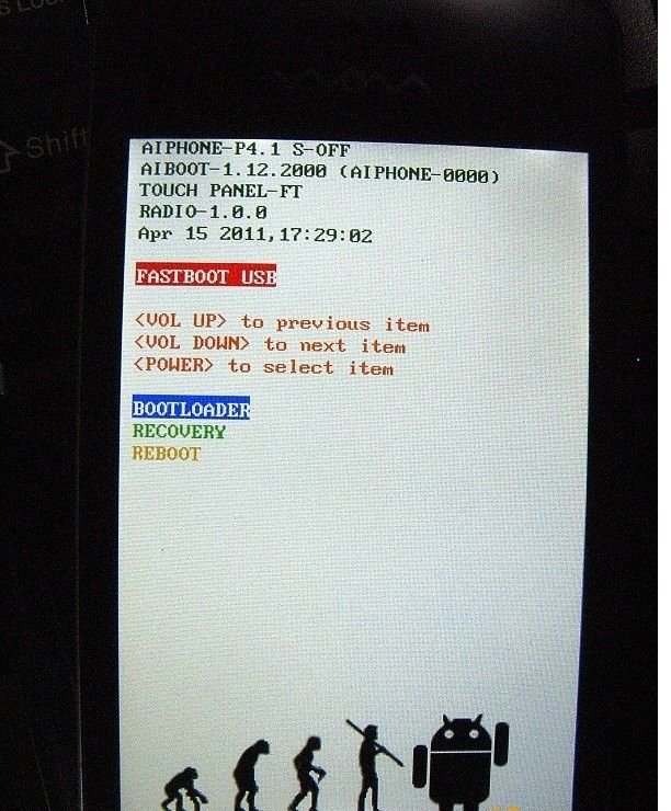

Hi ein Freund hat jetzt auch das Handy und wollte es auch auf die Version 2.3.4 Updaten nur woher bekommt man raus welche Version man hat?
P4.0, P4,1 oder P7 oder so???
das packet hab ich mir hier scon heruntergeladen
Wenn das Handy im Fastboot ist dann steht es ganz oben im Display als erstes :winki:
handy ausschalten dann Vol- Taste gedrückt halten & Powerbutton drücken!
ganz oben steht dann welches modell du hast
