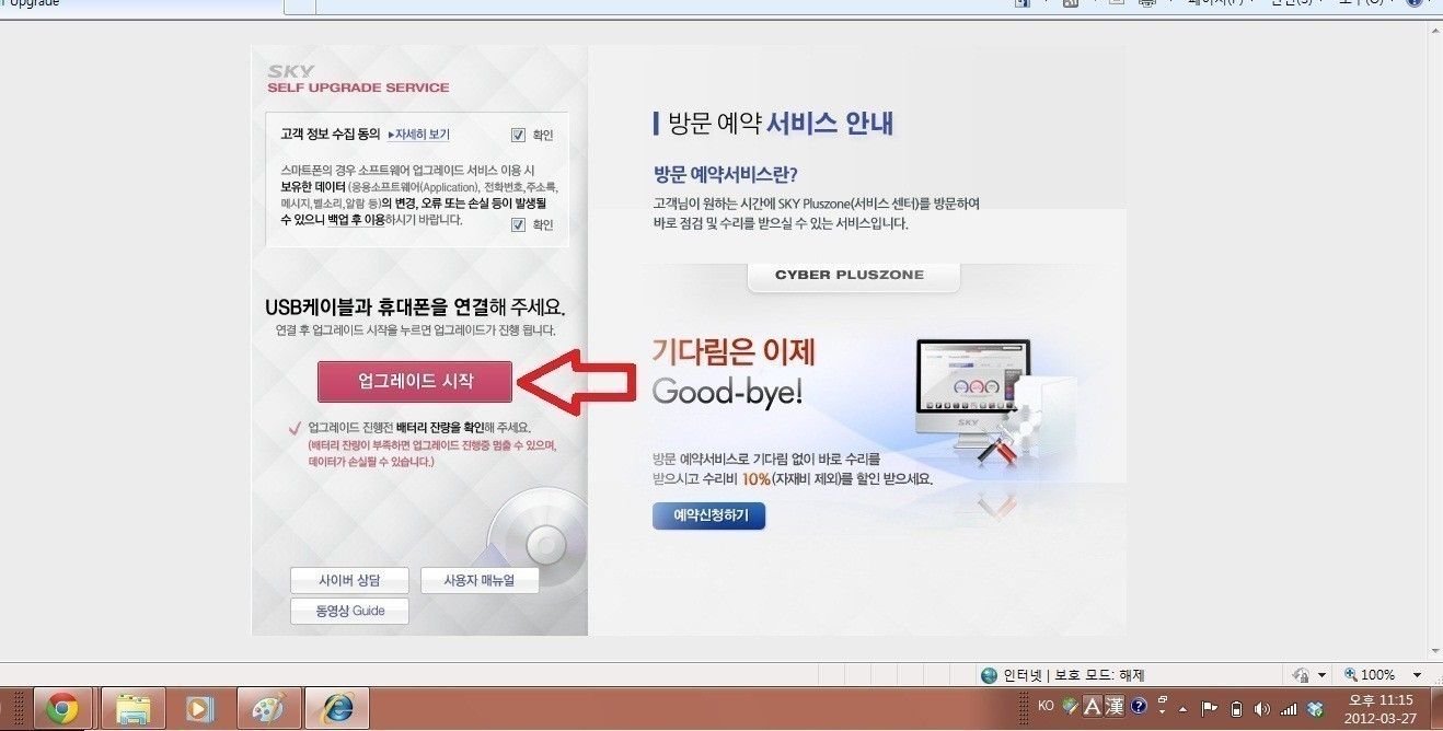

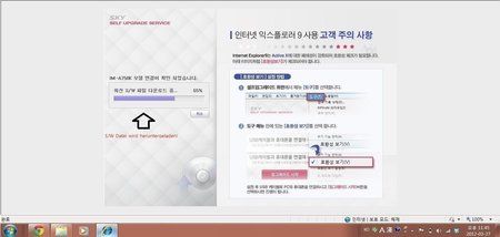

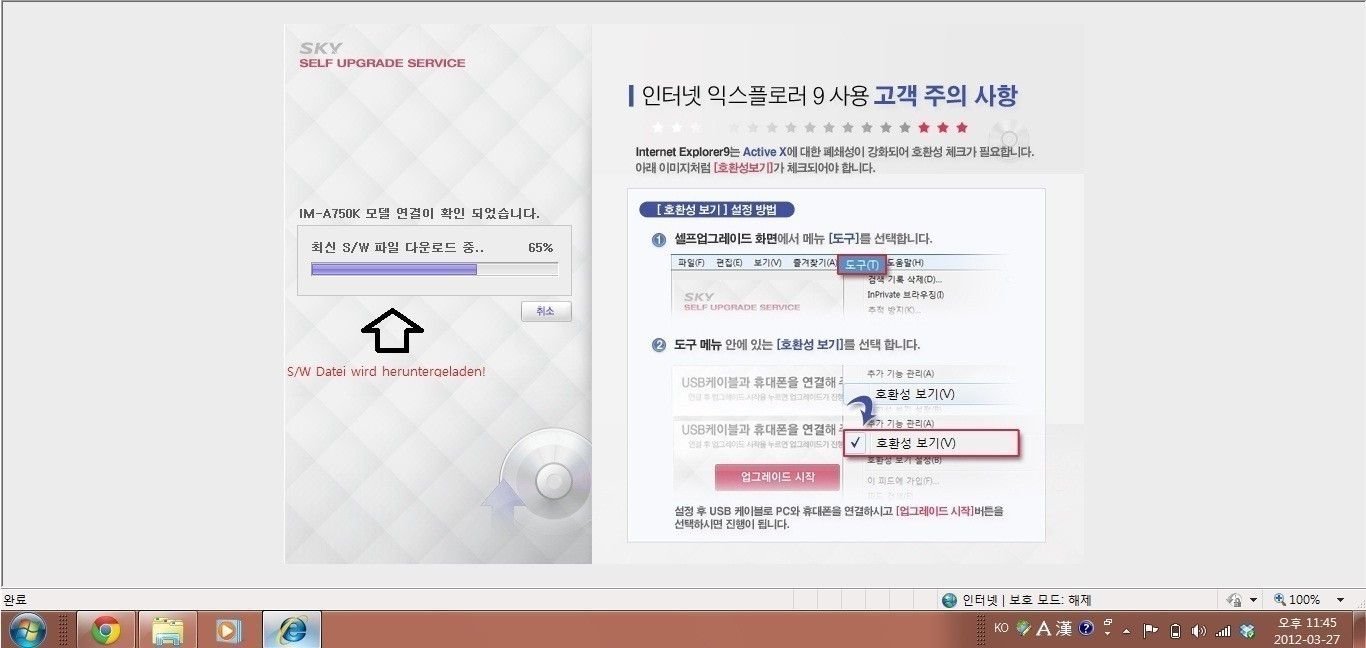

So hab nochmal nachgeschaut ,
wenn du glueck hast und noch nicht die aktuellste FW welche vom Hersteller angeboten wird drauf ist, kannst du es eventuell updaten
also ,,
- SKY Universal Treiber im Anhang installieren ( USB Kabel getrennt )
- Handy via USB verbinden und in deinem Fall in den Software Updatemodus starten mit ( HOME+VOL UP+POWER ) , Handy wird vom PC erkannt und Treiber werden installiert (Handy in diesem modus lassen)
- InternetExplorer starten (empfohlen zwecks plugins von SKY/Pantech) und auf Self Upgrade Site !
..hier unbedingt den Plugin zulassen und Installieren und warten bis es so aussieht wie auf dem Screenshot.
- Pinken Button ( ) anklicken und warten ^^
wenn das nix hilft guckn wir mal weiter !:thumbsup:

Jedoch bleibt der Vorgang hängen: Es rennt einach immer der nur balken rüber und springt wieder auf anfang, habe jedoch keine internet auslastung und es wird nix angezeigt, dass sich irgendwas tuen würde.
Ich werd jetzt noch ne halbe stunde den balken laufen lassen und dann es nochmal auf einem anderem pc versuchen
mfg

Bin nun endlich dazu gekommen, das updaten auf einem anderem pc auszuführen.
-> leider ohne erfolg, da anscheinend schon die neueste software drauf ist.
