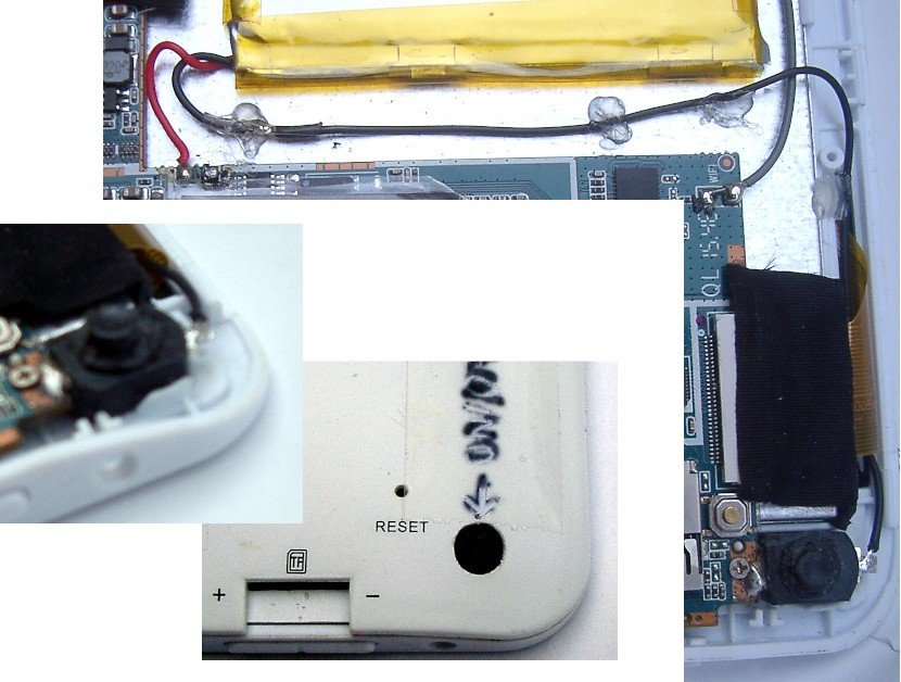

Ich habe / hatte noch ganz anderes Problem mit den Tablet:
Mein Tablet entlädt sich von selbst. Auch wenn ich das Tablet komplett herunterfahre (richtig ausschalte), bleibt es unsichtbar an und nach einigen Stunden ist der Akku komplett leer.
Als provisorische Lösung habe ich einen Ein/Ausschalter vor den Akku eingebaut (siehe Bild unten). Also ins Gehäuse ein Loch gebohrt und einen kleinen Miniatur-Druckschalter (Schalter rastend) eingebaut. Man muss am Gehäuse etwas schleifen, genau arbeiten und Geduld haben. Schwer war überhaupt einen einigermaßen flachen Schalter zu finden. Selbst den gefundenen Schalter (ca. 12x8mm) musst ich noch flacher schleifen (6mm am Rand, war zu hoch ( ich hoffe der Schalter wurde bei meinen Schleifen nicht zu sehr beschädigt). Link zum Schalter.
