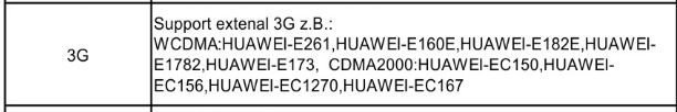

Es funktioniert nicht bei JEDEM UMTS Stick, nur mit diesen Sticks:
Die APN Angabe muss Du auch angeben:
APN Einstellungen / UMTS-Stick Konfiguration
Sonst muss Du Deinen Funknetzprovider anrufen.
