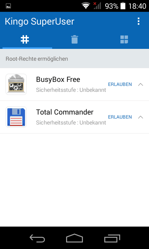

OK, habe nun genug Zeit auf MTKDroidTools verwendet.
Mit Kingo für Windows hat es funktioniert (sieht jedenfalls so aus).
Vielen Dank.
