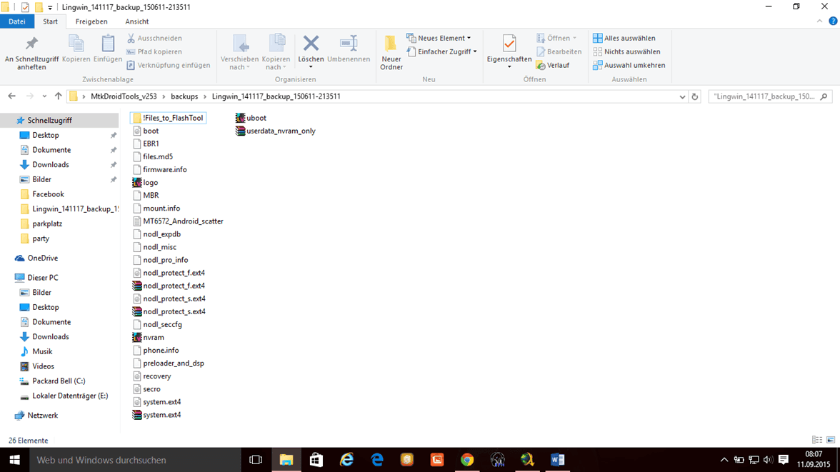

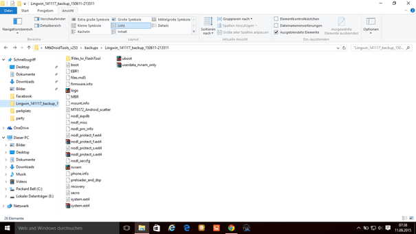

Deine MTK DT Sicherung wurde auch sofort mit noch funktionsfähigen Handy für das SP Flashtool aufbereitet?
Bitte um folgendes:
Screenshot des Inhaltes vom !<Sicherungsverzeichnis> (liegt im Verzeichnis backup des MTK Droidtools
Installieren dieser Treiber durch Ausführen der exe im zip.
Solltest Du ein Windows >= 8 haben, musst Du das installieren der unsignierten Treibe erst vorher ermöglichen (Anleitung im Netz)

[DOUBLEPOST=1441951785,1441950285][/DOUBLEPOST]Hier nochmal die Sceenshots, aber größer.... ;)
Reaktionen: Miss Montage

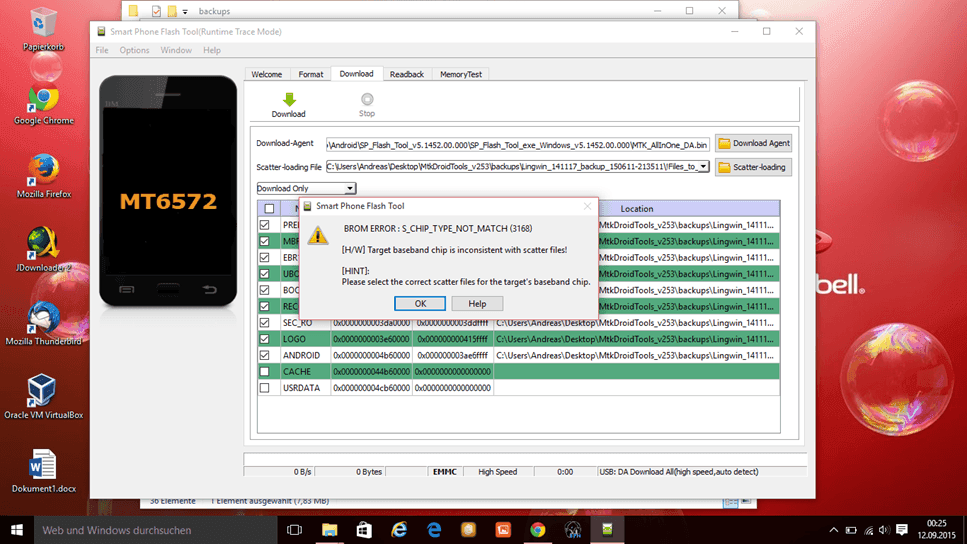

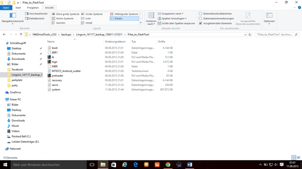

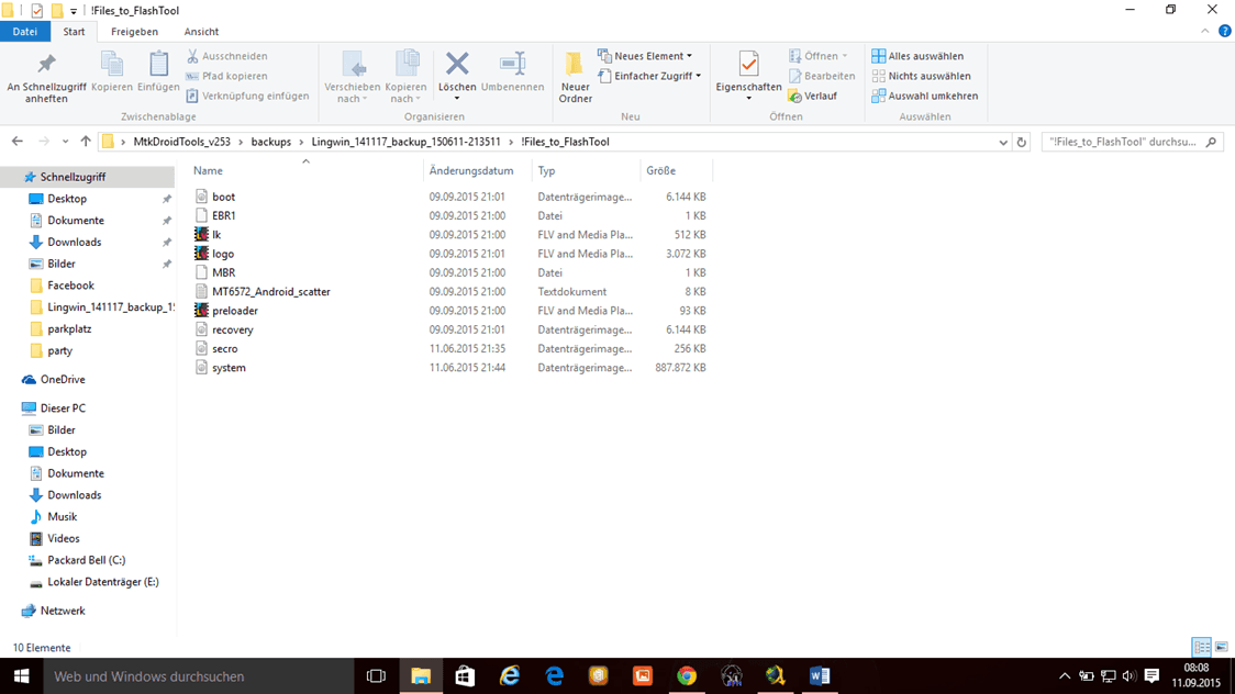

Ist ja vorbildlich!
- folgenden Vorgehensweise schlage ich vor:
1. Installiere das SP Flashtool und di VCOM Treiber auf Deinem PC
2. Versuche mit dem Scatterfile aus dem ! Verzeichnis nur SYSTEM (Android) zu flashen
Wenn das Handy dann noch immer den Fehler hat.... oder Du einen MTP Fehlerhinweis bekommst, dann melde Dich wieder.
Ich habe echt Alles probiert.... ich bin kurz vorm resignieren.
Als ich nach Stunden endlich die Treiber installiert bekam dachte ich jetzt ist es gut.... aber dann......
Da liegt tatsächlich eine Abweichung vor... I-Phone-Clones :rolleyes2: Du schriebst, das Gerät habe einen MTK 6582 SoC, das Scatter File hat die 6572 im Namen. Kannst Du die firmware.info-Datei hochladen?
Dafür kann es zwei Grüde geben:
- Du hattest mit DT Tool auch noch andere Handy gesichert und bist einfach nur in das falsche Verzeichnis gekommen
- es ist nicht Deine Sicherung
In der Bezeichnung des Scatterfiles muss der SoC Name auftauchen.
Jetzt bleibt Dir nichts weiter übrig, als nach einem Stock ROM zu suchen.
