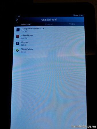

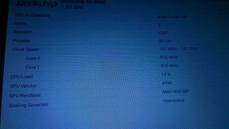

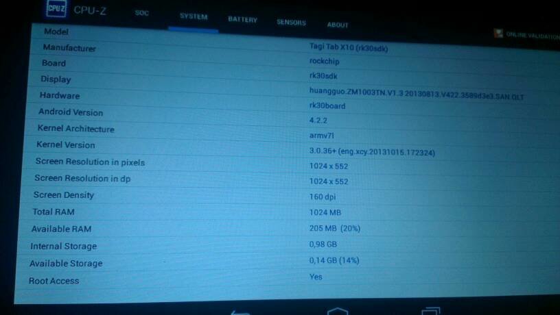

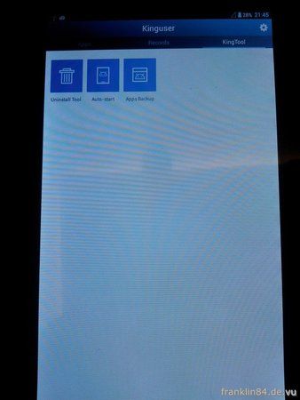

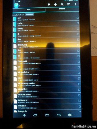

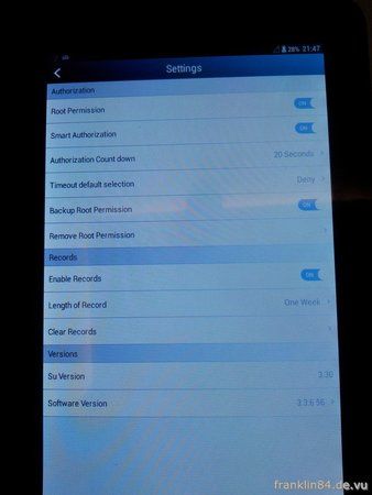

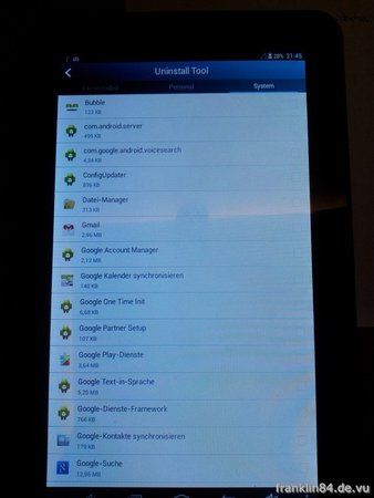

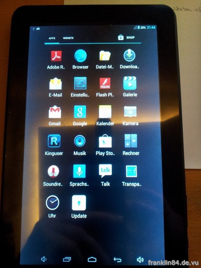

Meine Variante:
Zuerst wird in den Einstellungen des Tablets "USB Debugging" aktiviert!
Dann ladet ihr folgendes runter: ROOT?? ???? - ??(Android)??ROOT?? ????10000?????
Das Tablet ist verbunden mit dem Rechner, kein Massenspeicher aktivieren!
Programm "Root Genius" starten!
Ich musste mehrmals (ca. 5-6x) den Treiber versuchen zu installieren wegen Fehler und dann hat es geklappt!
Tablet neustarten und an Root + Kinguser App erfreuen :)
Root Checker zeigt müll an, aber im letzten Bild sieht man den "Root Explorer" in Aktion!
Viele Grüße und happy Tablet hacking
FRanklin84
