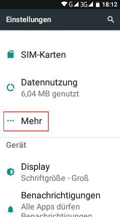

Einstellungen aufrufen "... Mehr" klicken

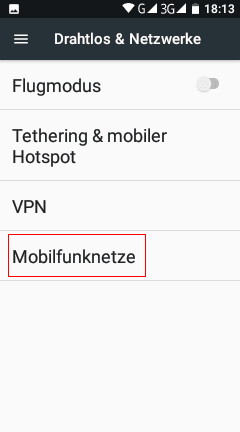

"Mobilfunknetze" aufrufen

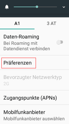

"Präferenzen" anklicken

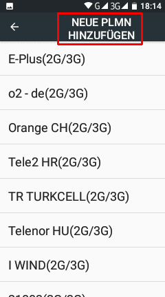

"NEUE PLMN HINZUFÜGEN" anklicken

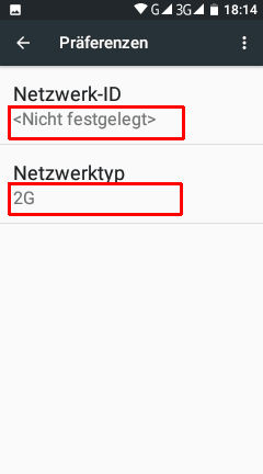

Es geht jetzt ein weiteres Fenster auf, in dem man die Netzwerk-ID eingeben kann (unser Beispiel 26209) und auswählen kann welche Netzwerktyp (2G, 3G, 4G) berücksichtigt werden sollen.
Und schon klappte es mit der 4G Verbindung!
