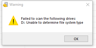

Es gibt einige Daten-Rettungs Programme, wie z.B. Recuva
Gerade probiert, folgende Fehlermeldung

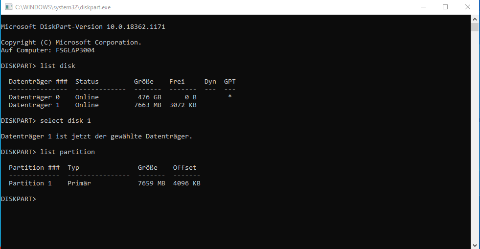

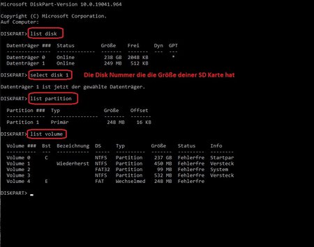

Klick mal auf "Start" und geb dort "CMD" ein...
Dann mach folgendes:
Das Ergebnis bitte hier posten.
@Cloud

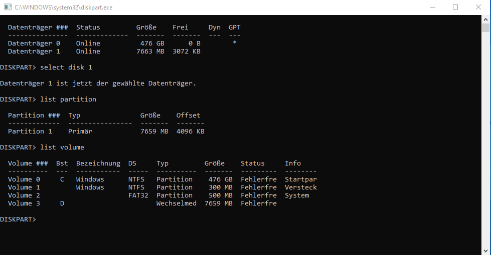

okey und jetzt noch "list volume"
Die Karte wird erkannt, auch mit seiner Größe von knapp 8GB.
