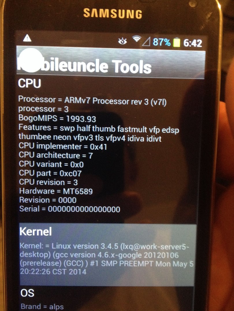

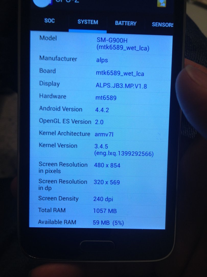

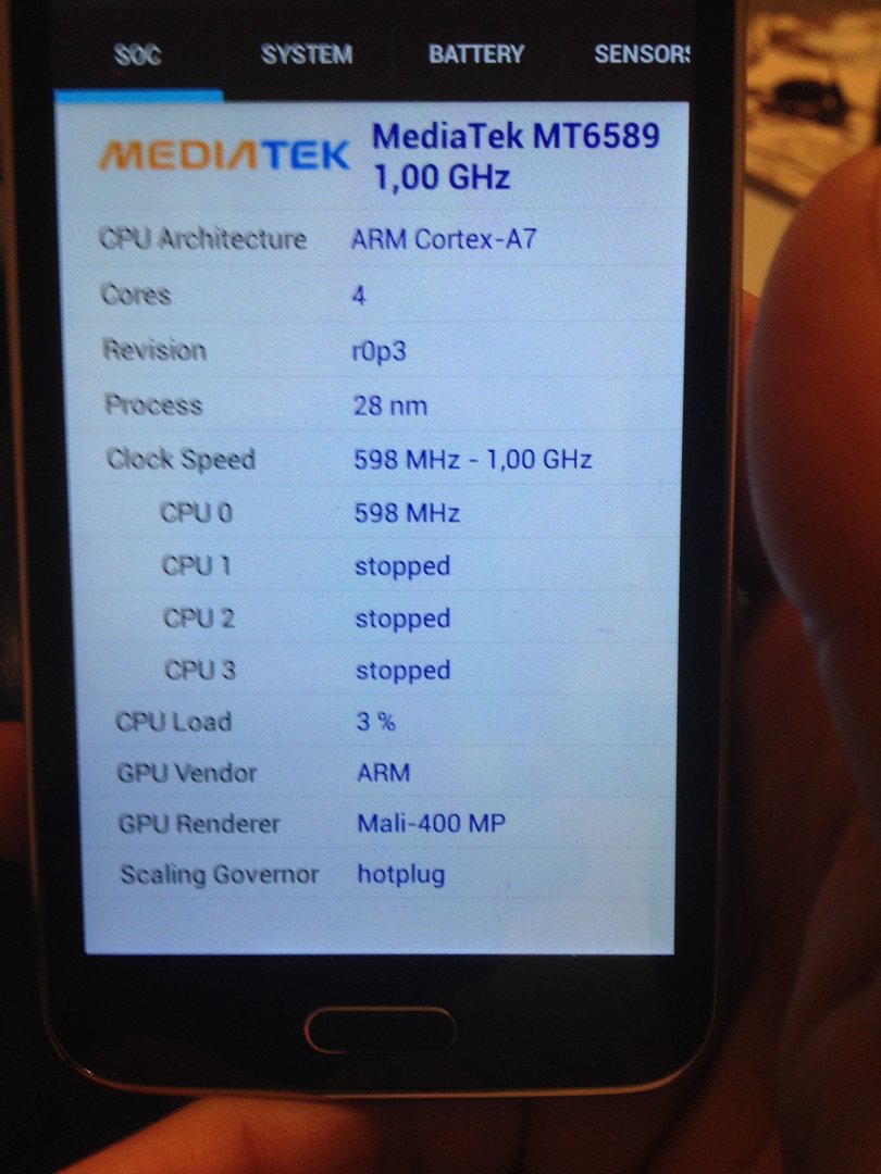

habe es mit cpu-z ausgelesen dort werden quadcore mit 1,00 ghz angezeigt aber bei antutu nur dualcore.
was ist richtig?

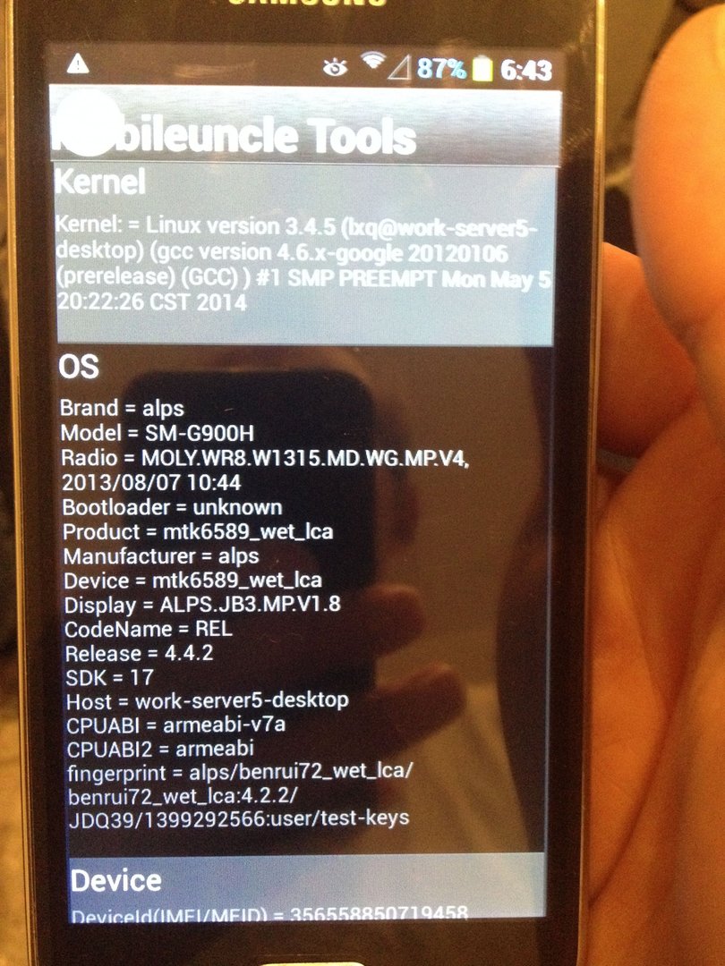

Dein letztes Bild verrät alles.
Benrui72_wet_lca.
Du hast Dir ein Gerät mit MT6572 andrehen lassen.
In letzter Zeit häufen sich hier Meldungen von Usern, die bei Kleinanzeigen genau dieses Modell kaufen.
Immer wird der Board-String mt6589_wet_lca angezeigt, was falsch ist.
Der MT6572 hat 2 Kerne, die eigentlich bis zu 1,2 GHz takten können.
Wenn die maximale Taktrate bei Dir bei 1 GHz liegt, deutet es darauf hin, daß es sogar ein älterer MT6572 ist.

der eintrag "Benrui72_wet_lca" ist doch nur auf den fingerprint hinweis. wieso wird den beim cpu-z 4 kerne angezeigt? wenn es um einen dualcore handelt!
habe auch danach gegooglet, es werden nur s4 clones angezeigt, die keinen 1 Gb ram haben.
MTK droidtool sagt mir auch das es sich um ein 6589 handelt!
lauter ??? Bei mir!
gibt es ein tool um eine diagnose des cpus zu erstellen? einen stresstest oder ob alle kerne arbeiten!
