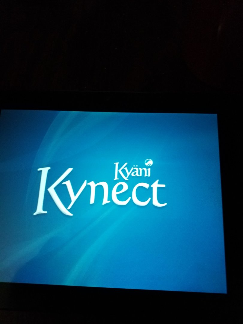

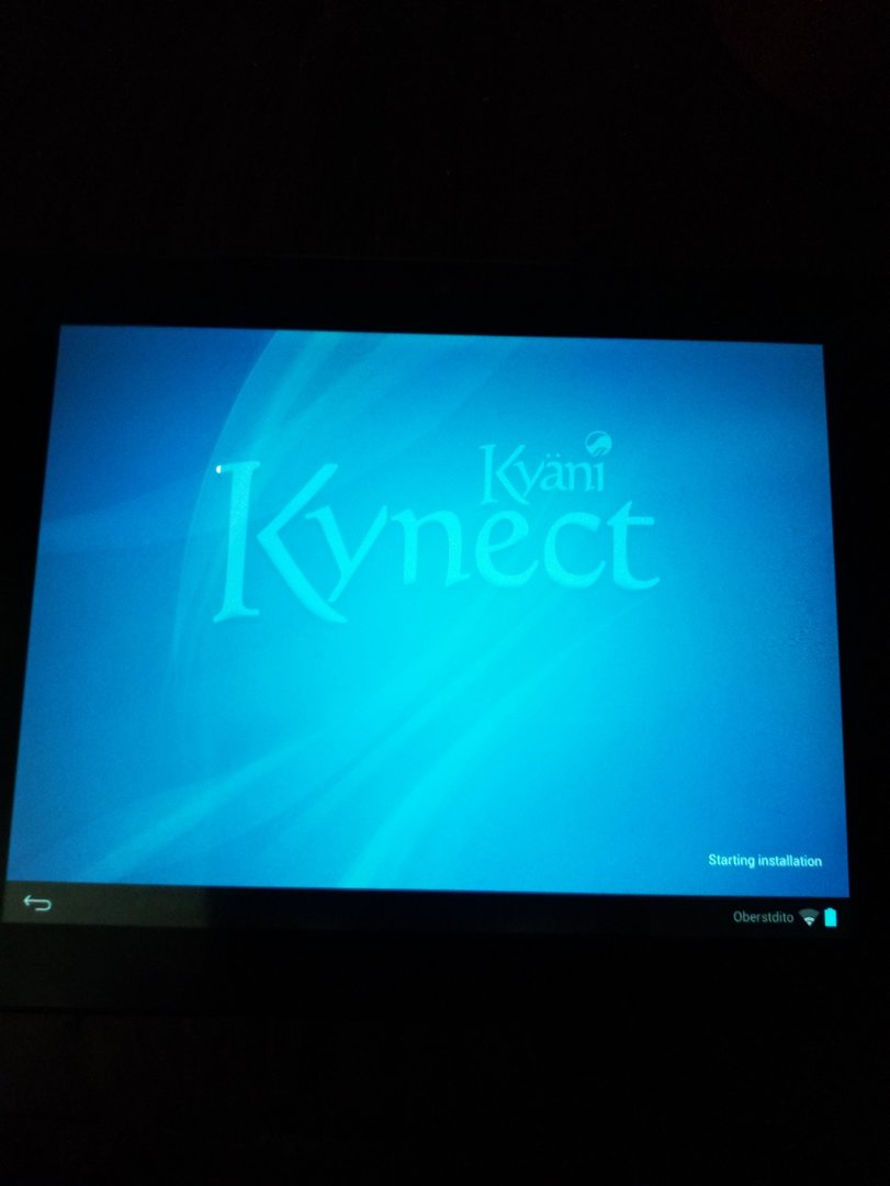

Hallo, sorry ich vergaß den Hochfahr Ablauf zu erklären.
1. Kyäni Hintergrund, Tablet fährt hoch,
2. Abspielen des Videos von Herr Hansen,
3. In Wlan einloggen,
4. Sicherheitsmuster wählen,
5. Beim kyäni Server anmelden....das geht nicht mehr, weil ich nicht mehr bei kyäni tätig bin.
Ab hier bin ich per WLAN verbunden, kann aber nichts mehr machen, also nicht mal einen Browser öffnen. Werde immer nach....
einloggen im Server... gefragt.
Ich hoffe ich konnte hiermit es etwas verständlicher machen. Es grüßt legendtt.

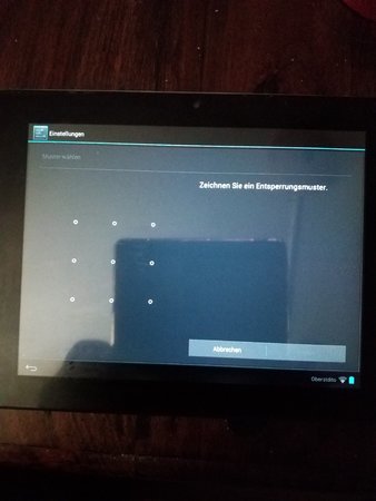

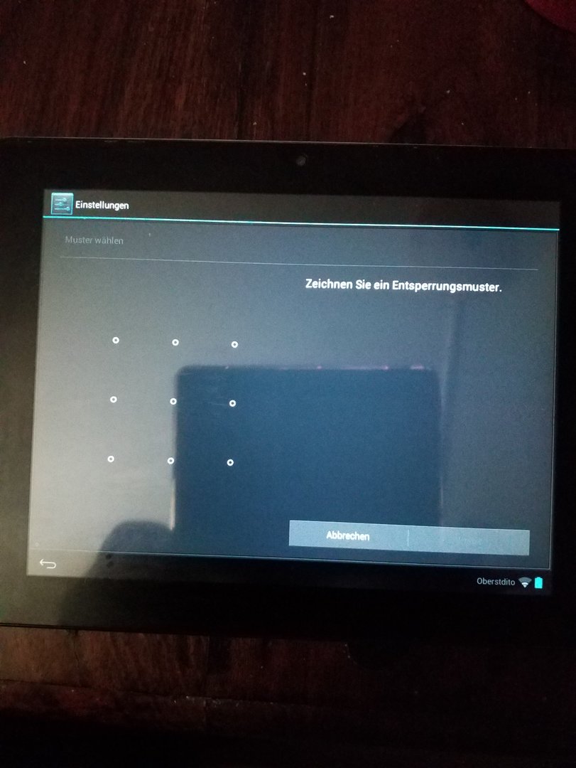

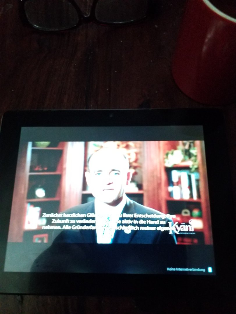

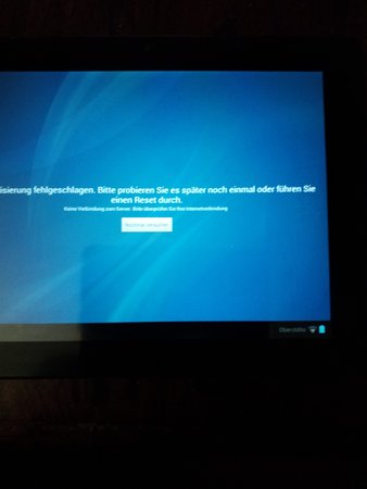

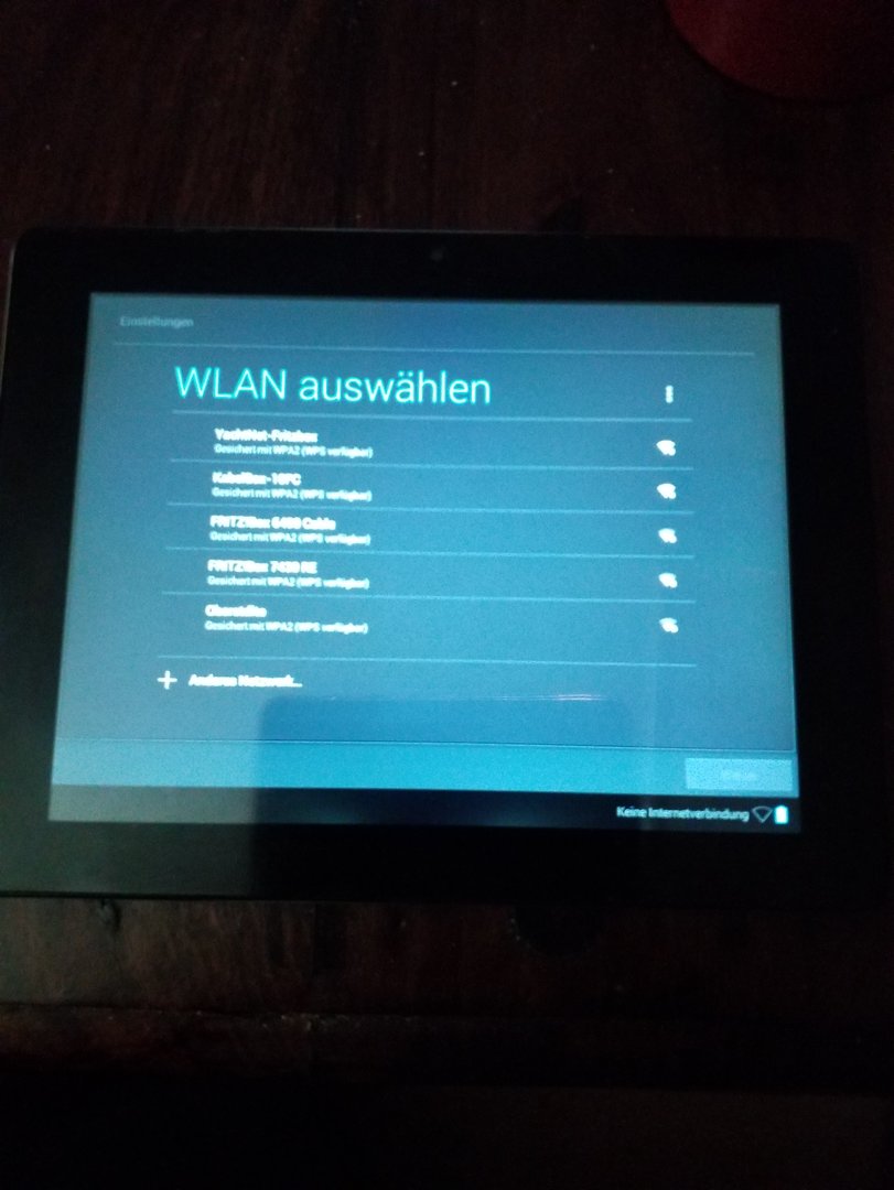

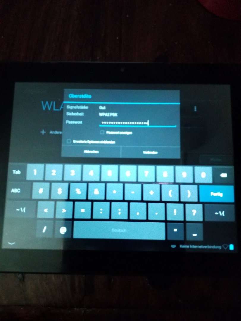

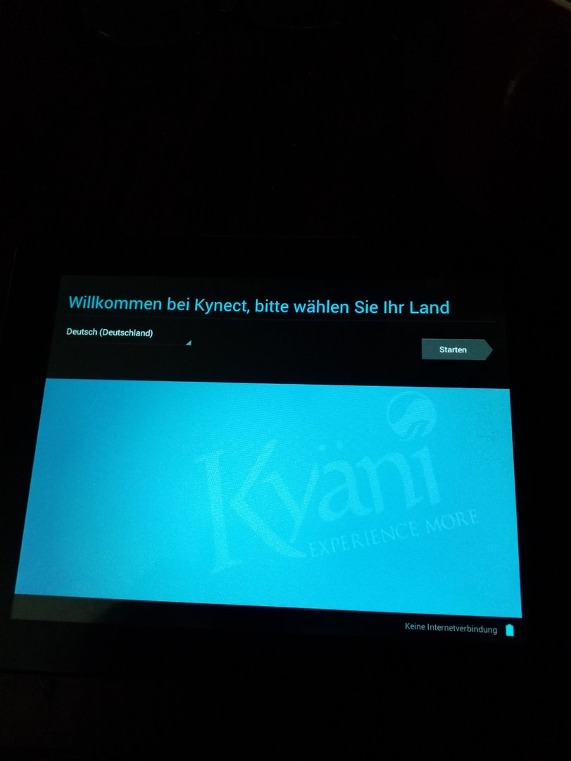

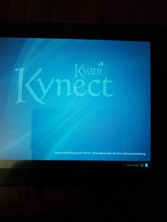

ich habe eine VertriebsID. Da ich aber nicht mehr für kyäni arbeiten, wurde der Weg zur Verwendung des Tablet über den Eintritt zum kyäni-Server gesperrt. Nur über die Anmeldung beim Server kann ich das Tablet voll benutzen. Kurz der Ablauf des Tablets.
1.Rechner fährt hoch,
2.Land wird ausgewählt,
3.Videobotschaft von Herrn Hansen,
4.Anmeldung FritzBox zum WLAN suchen,
5.Code für WLAN eingeben,
6.WLAN verbinden,
7.Sicherheitsmuster eingeben,rechts unten steht das das Tablet im WLAN ist. "Oberstdito",
8.Will Kontakt zum kyäniserver aufnehmen,
9.Server lehnt Verbindung ab, obwohl Tablet Verbindung zum WLAN hat,
10.WLAN kurzfristig weg, Bild zeigt aber (rechts unten) ich bin im Internet.
Mein Fehler war, dass ich das Tablet herunter gefahren habe und nach den nicht mehr für kyäni arbeiten,
ich mich nicht mehr mit der VertriebsID anmelden konnte.
Dies ist der Ablauf, was kann ich noch machen?
Gruß legendtt...

es tut mir leid, aber auch deine letzte Beschreibung gibt nicht wieder , was du denn machen möchtest.
Deine Screens lassen vermuten, dass deine WLAN - Verbindung unstabil ist.
Und auf dem letzten Bildschirm steht : Authorisierung fehlgeschlagen.
Einfache Frage : Was möchtest du nun tun ?
Das Gerät funktioniert nur so mit einer GÜLTIGEN Vertriebs ID - die du ja nicht mehr hast.
