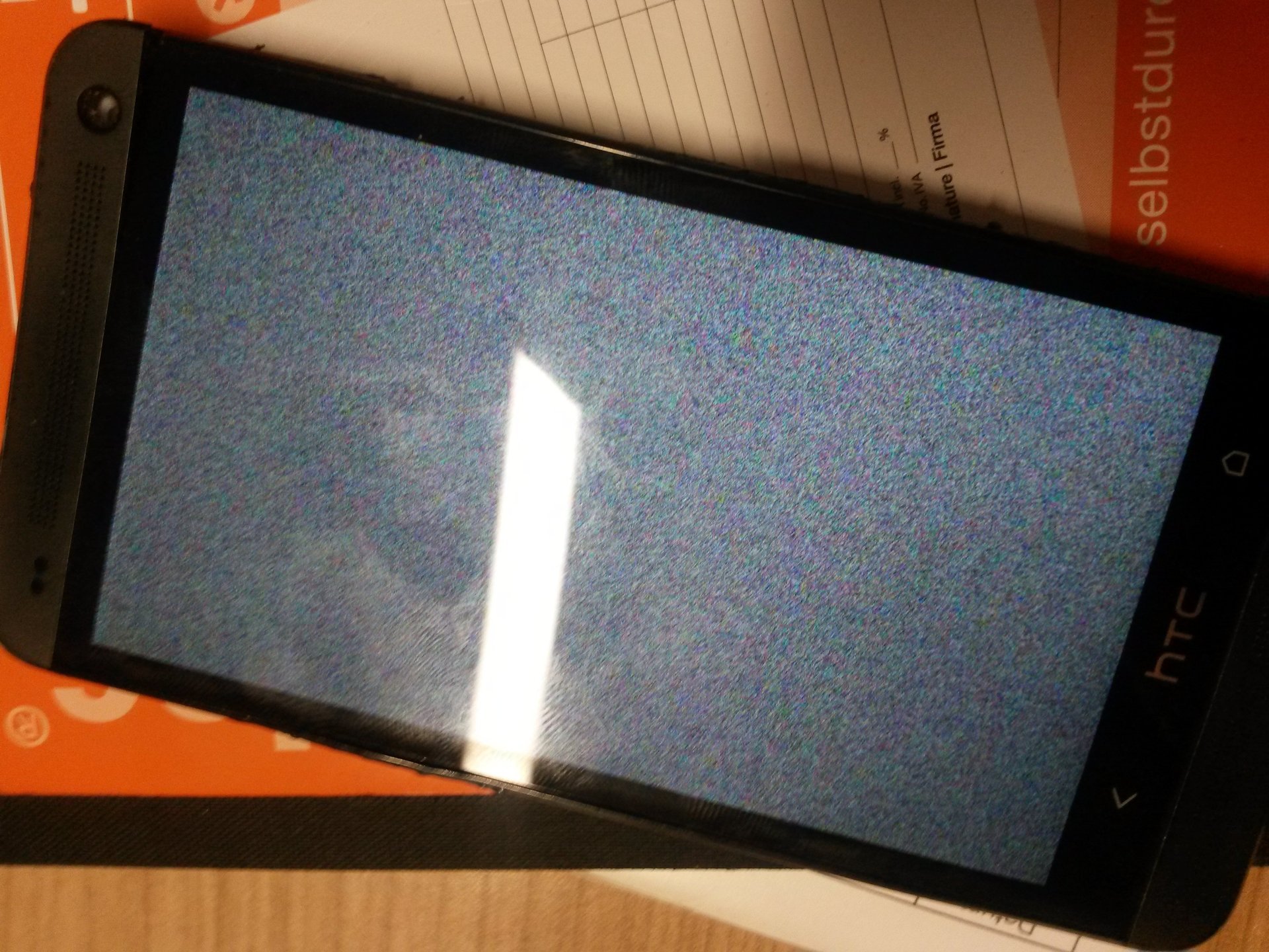

E enes69 Neues Mitglied 0 #1 Hallo. hab bei meinem one m7 den akku gewechselt, nun jetzt beim starten nur noch dieses bild. was kann das sein? display futsch? Anhänge 20150128_175945.jpg 2,7 KB · Aufrufe: 426

fooox1 Enthusiast 1.394 #3 Schaut nach Flexkabel aus. Entweder beschädigt oder nicht richtig eingesteckt. Also noch mal zerlegen und alle Anschlüsse prüfen.
R redcooper85 Gast #4 Wobei "Pixelbrei" bei HTC Geräten auch gerne durch einen Schaden an der Platine entsteht, zb. durch einen Kurzschluß beim Akkuausbau und so weiter.
