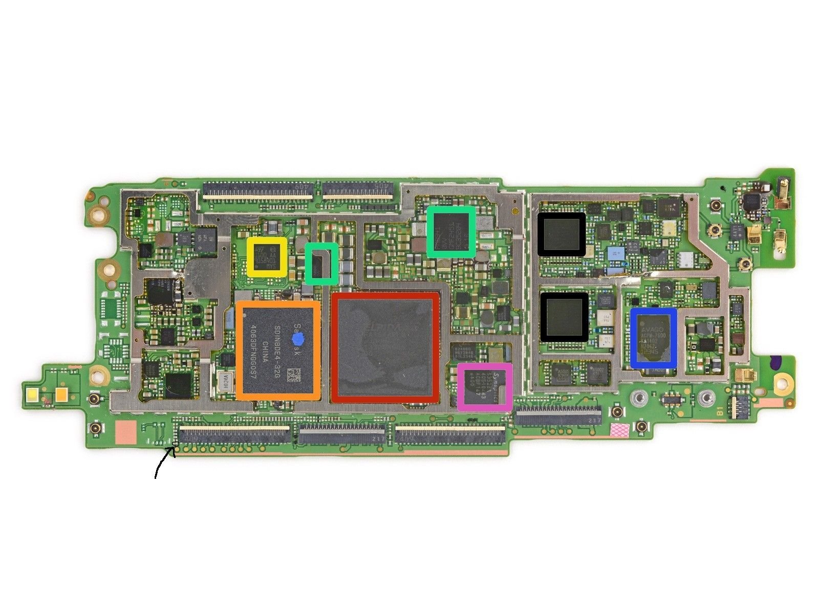

Ich habe heute mein one m8 auseinander nehmen müssen, da die Kopfhörerbuchse, sowie der untere Lautsprecher ausgetauscht werden mussten.
Nun ist es ja nicht gerade einfach das Gerät zu reparieren.
Beim zusammenbauen ist mir eine riesige Panne passiert...
Ich wollte das eine Flexkabel ganz vorsichtig mit nem Schraubendreher anstecken und da ist er mir abgerutscht und ich habe dabei ein Bauteil abgerissen...
Ich bin weiterhin schockiert.. man kann es aber nicht mehr dran löten, da es so winzig ist, dass man es mit bloßem Auge nur sehr schwer erkennt.
Kann mir vielleicht einer sagen, was genau das für ein Bauteil war?
Zum glück lässt sich das Gerät noch einschalten und soweit ich das testen konnte funktioniert auch alles noch.
Trotzdem lässt es mir keine Ruhe
Wäre cool, wenn mir einer sagen könnte, wofür das Dingen sein sollte und was dadurch nicht mehr funktionieren könnte.

Von der Bauform: Diode, Kondensator oder ein Widerstand.
Ich habe es herausgefunden.. es hatte was mit der GPS Antenne zu tun, da ich nun kein Signal mehr habe..
Verdammt!
Das kann man schon wieder dranlöten. mann muss nur jemanden finden, der sich mit SMD Löten auskennt. So dramatisch ist das nicht, wenn man das richtige Werkzeug hat.
