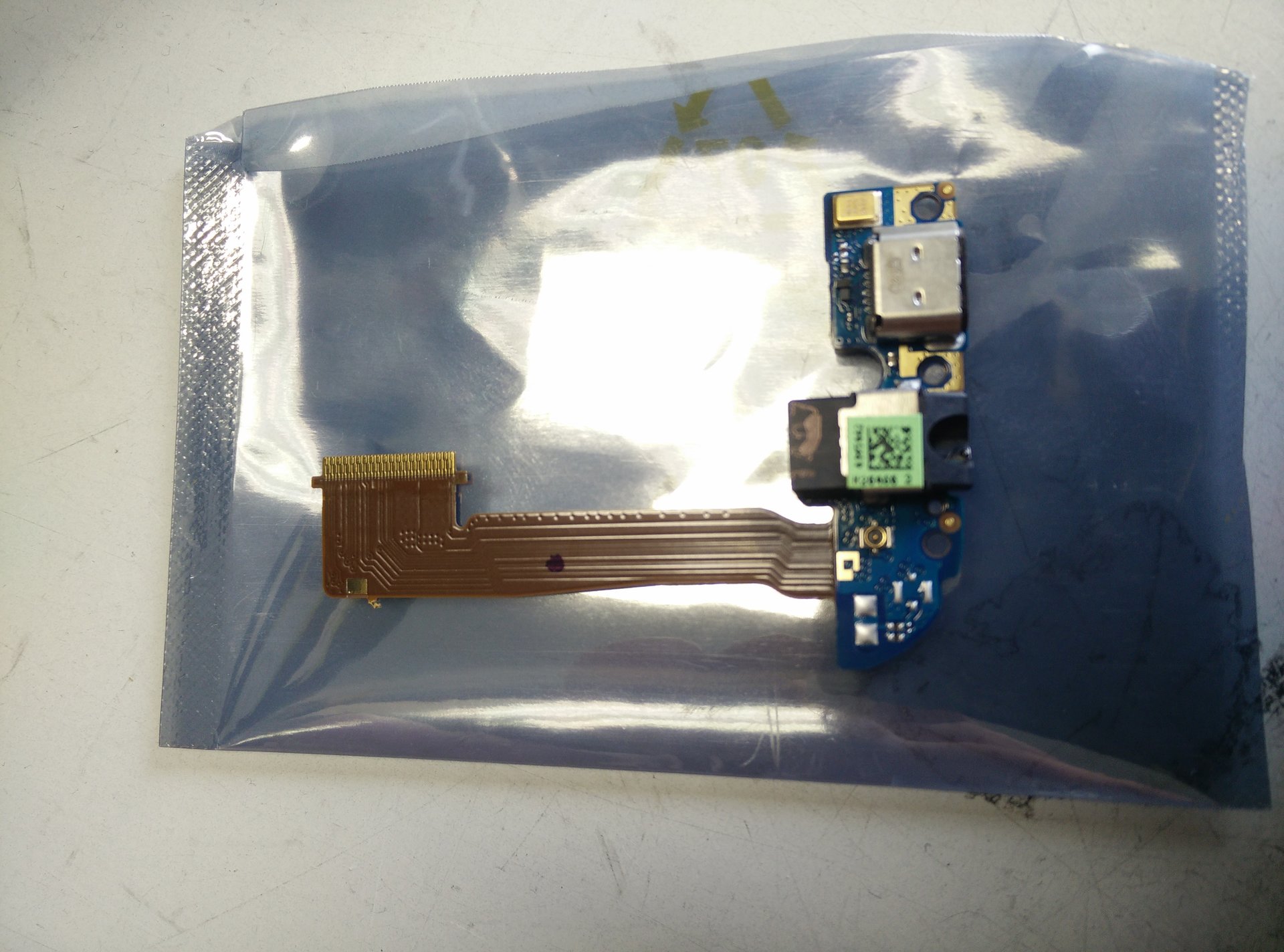

hallo
bei mir ist das gleiche problem verschneites display aber es hat vorher funktioniert,
habe nur die ladebuchse getauscht also das display wurde nicht getauscht lediglich habe nur verbindung getrennt und später wieder verbunden. musste wegen der buchse die platine entfernen und alles wieder zusammen gesetz.
mfg

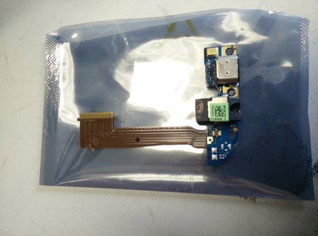

Wieso musstest du zum USB Buchse wechseln die Platine ausbauen? Das ist doch total unnötig, das USB Board lässt sich doch super einzeln ausbauen.
habe die buchse mit der kleinen platine gewechselt meines wissens war da eine stift zur stabiliesierung von der kleinen platine und nu habe ich das problem mit dem verschneiten display
Also diese hier:
Unter dem Flex des USB Board liegt noch ein Flexkabel, dieses ist für das Display zuständig, stecke das mal neu.

Du musst dazu ja nur eine Schraube entfernen, unten die von der Hauptplatine, über der noch das Kabel des Unteren Speakers liegt.
Am rechten Kabel des LCD warst du ja nicht dran, nur am linken um das USB Board zu tauschen.
Das Flexkabel vom LCD welches unter dem USB Board Flex entlang geht ist oft etwas "lang" und sitzt deshalb schräg im Connector, wenn du dieses an der Kante des Akkus unten, oberhalb des USB Board etwas nach unten schiebst, dann sitzt es danach auch wieder gerade im Connector.
Daraufhin sollte dein Problem behoben sein.
also links sind 2x flexkabel und ein stecker vom akku und rechts sind 2 flexkabel und ja ich habe die rechten flex auch abgeklemmt da ja die platine auch entfernt wurde...
du meinst ja das flex über dem akku connector?
Alle nochmal raus gemacht und neu gesteckt?
ja aber probier es nochmal...
Der ursprüngliche Beitrag von 00:48 Uhr wurde um 01:20 Uhr ergänzt:
so alles nochmal neu drauf aber immer noch gleiches problem...
muss die schale drauf sein oder sollte es auch offen funktionieren?
