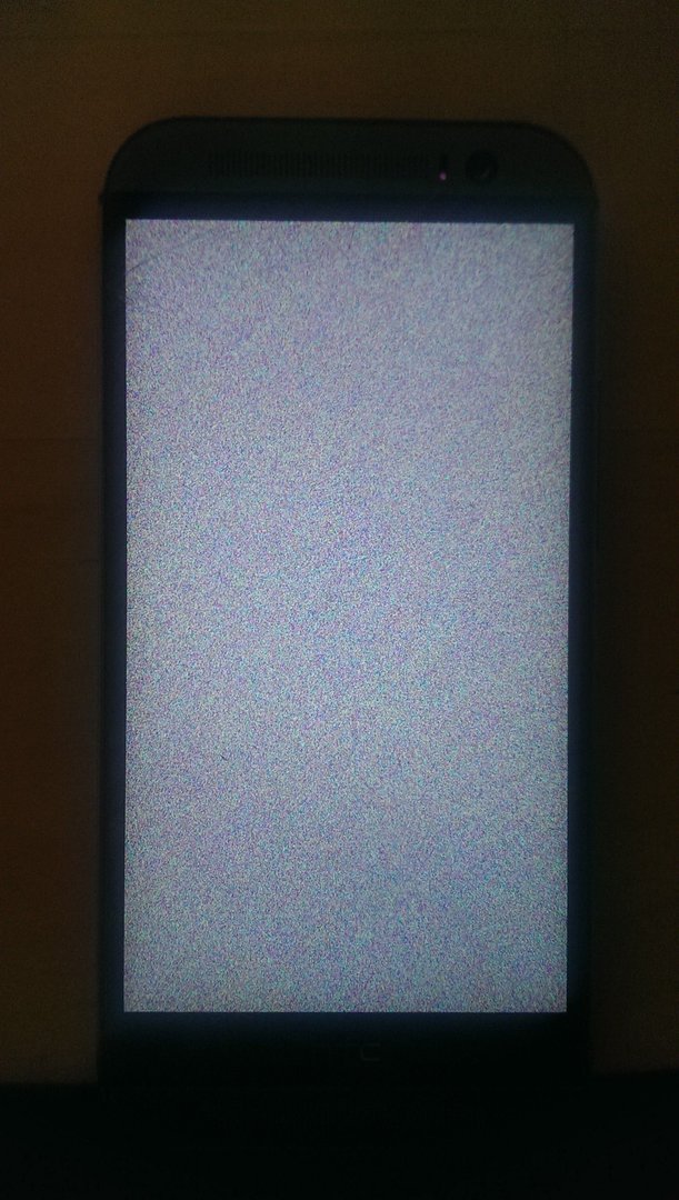

hab heute mein Handy aus ca. 50 cm Höhe fallen lassen, danach zeigte das Handy das an was auf dem Foto zu sehen ist. Das Handy an sich funktioniert noch, ich kann das Handy auch mit meinem Code entsperren (weiß ich, da es dann vibriert, wenn es entsperrt ist) nur sehen tu ich leider nix :D
Das selbe ist mir vor etwa einem Monat schon mal passiert, damals habe ich das Handy einmal gegen meine Hand geklatscht und alles funktionierte wieder.
Der Display war schon vor dem Sturz ein wenig gerissen, jedoch nur ganz wenig.
Meine Frage, ist der Display nun kaputt oder ist es ein Software-Fehler, oder ist es vielleicht die Steuereinheit für den Display. Ich überlege einen neuen Display einsetzten zu lassen.
Vielen Dank schonmal
Das sieht für mich danach aus, dass das Flexkabel vom Display raus gesprungen ist. Es scheint kein Signal zu bekommenm
