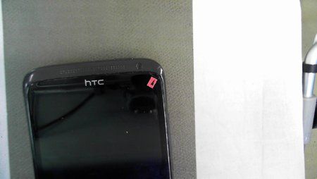

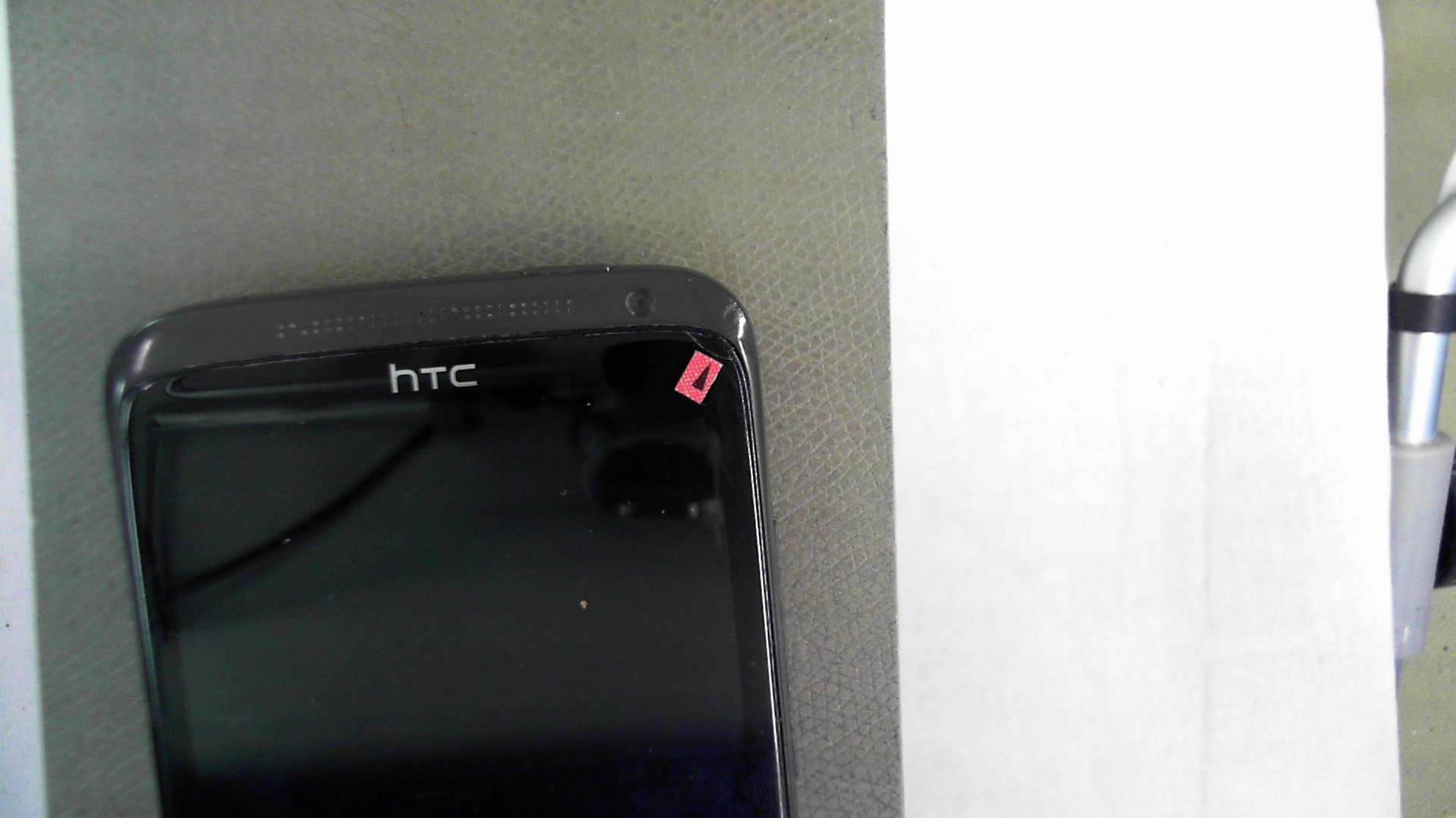

Hallo zusammen...!!!
habe November 2012 mein HTC bei Yourfone gekauft und nun ist es einfach aus gegangen und ging nicht mehr an !!! :scared:
Ich hatte es dann zur reparatur an die vertragsfirma Arvato Services gesendet und diese haben mir gesagt, dass das HTC nicht auf Garantie repariert werden kann da der Bildschirm "Mechanisch beschädigt" wurde und somit die Garantie verfallen ist! Es handelt sich hierum um ein minininininnini Riss der kurz nach dem Erhalt des HTC entstanden ist als es mir runtergefallen ist :blushing: was aber in keinster weise die funktionstüchtigkeit des ONE X beeinträchtigt hat.
Was kan ich tun damit HTC mir das handy auf Garantie repariert?
Ist die Garantie wirklich verfallen???? :cursing::confused:
In deinem Fall wird durch den Sturz und entstandenen Riss der Nachweis schwierig, dass dieser nicht ursächlich für den Gerätefehler sein kann. Nach dem ersten halben Jahr gilt nämlich die Umkehr der Beweislast in der Gewährleistung - du musst HTC nun nachweisen, dass diese für den Fehler verantwortlich sind. Lass es dir für die 25 € KV zurücksenden und versuche dein Glück mit Root, falls die Software gestreikt hat. Sollte ein Hardwarefehler vorliegen, findest du vielleicht jemanden, der dir das Gerät günstiger als Arvato/ HTC repariert.
