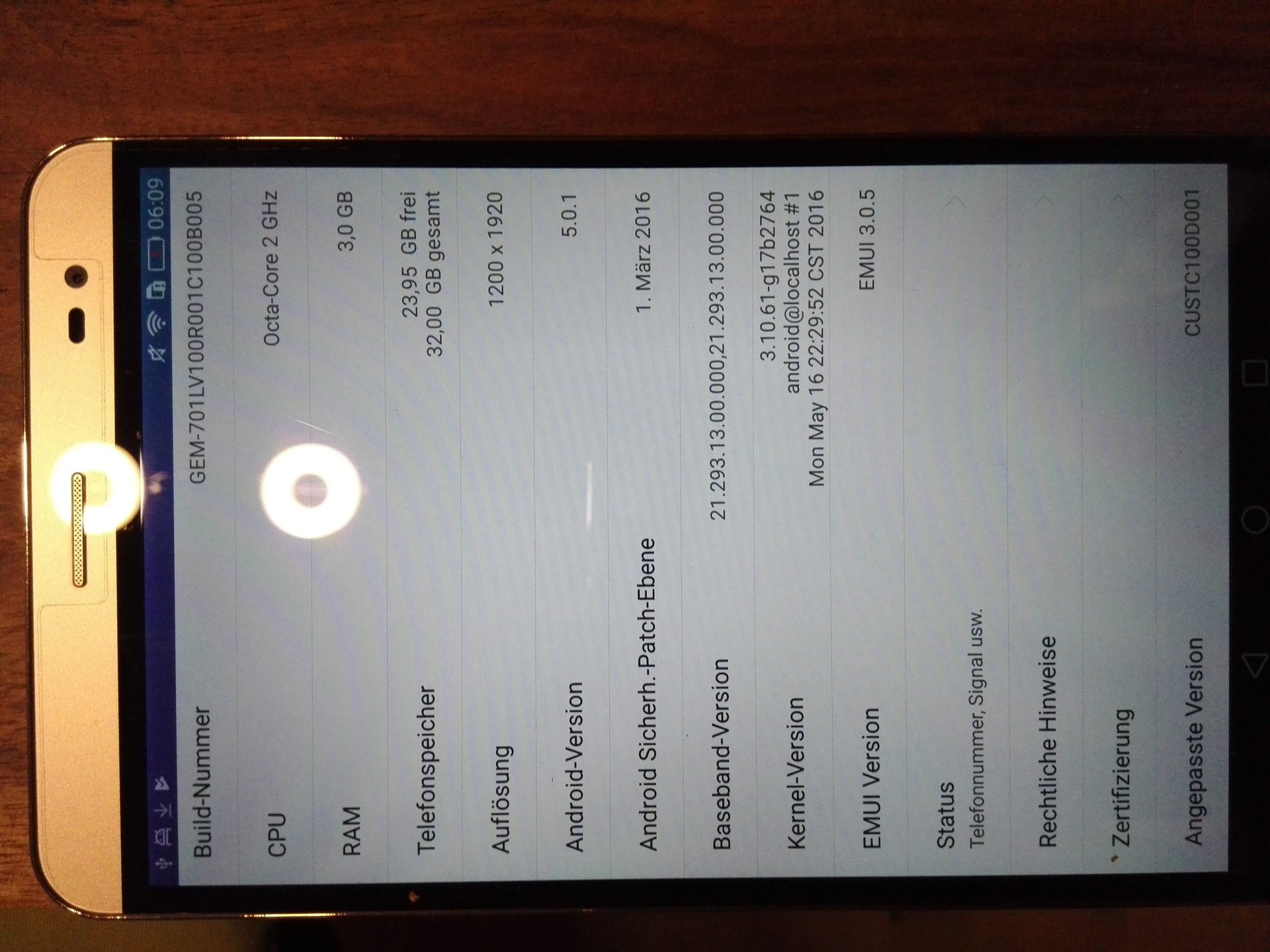

Hallo Forengemeinde,
mein mediapad X2 GEM 701L lädt den Akku nicht mehr, wenn es ans original Netzteil abgeschlossen wird. Auf Grund eines Posts von Pianoralf, in dem er schreibt, dass bei einem Firmwareflash wohl das Ladeprogramm schaden genommen hat, kam ich auf die Idee, im Servicemenü *#*#2846579#*#* unter Load Battery zu probieren, ob es lädt und tatsächlich wurde geladen. Allerdings war bei 40 % schluss und die Meldung load complete kam.
Wenn ich den Akku "normal laden" will geht das nicht, das Mediapad erkennt nicht,dass ein Ladegerät angeschlossen ist.
Ich vermute, dass der Akku getauscht werden muss.
Um Firmware Probleme ausschließen zu können,habe ich die Full- Update update.app nach einem Werksreset per EMUI geflasht und nochmal getestet. Auch danach war ein "normales laden" nicht möglich.
Hat jemand noch eine Idee, was ich machen kann?
Weiss jemand, ob man den Akku selber tauschen kann und wo man einen bestellen kann?
Für Eure Hilfe schon mal herzlichen Dank!
Die Daten des Gerätes habe ich als Bild angehängt.Das Gerät ist nicht gerootet, sondern im Originalzustand.
