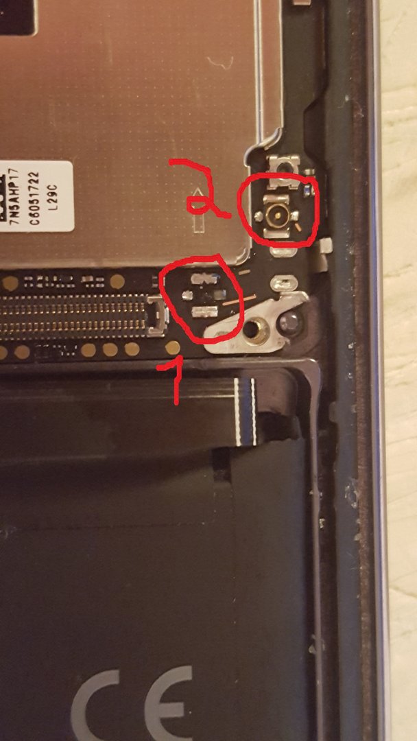

nach einem Displayschaden, wollte ich das Display tauschen. Bei dem versuch ist eines der zwei Antennen Pins abgerissen (1).

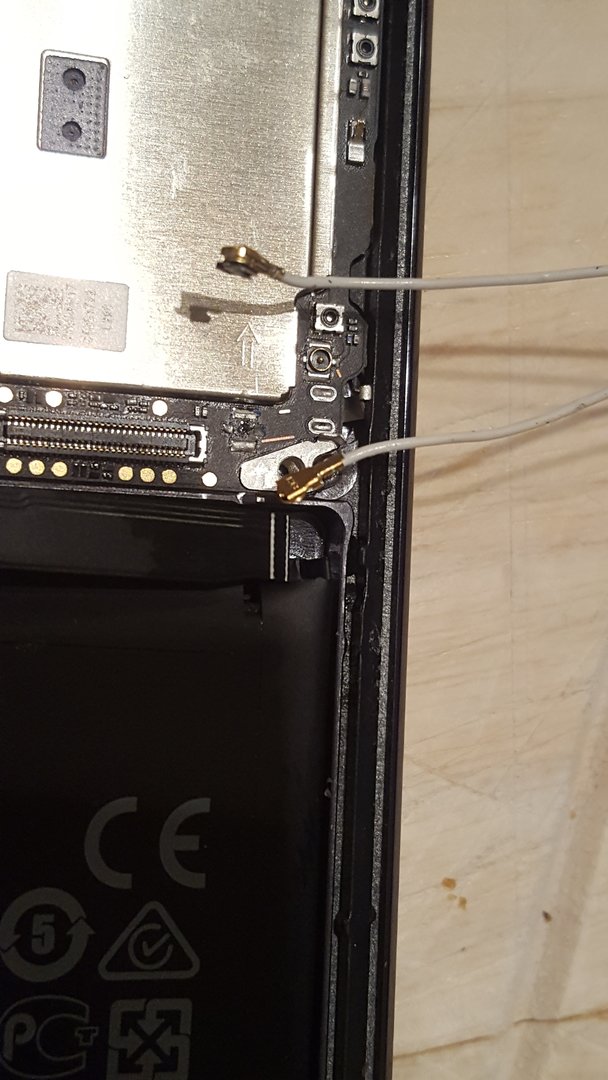

Bei (2) sieht man, wie der Halter noch am Mittelrahmen/Platine befestigt ist.
Kann man das löten oder hat sich das damit erledigt?
Danke im voraus!

Hallole,
ja, das kann man vorsichtig nachhlöten :)
VG

@HerrDoctorPhone Klasse, vielen Dank. Ich werde mit dem löten mal zu einem Handyladen fahren... Besser ist es ;)
Weißt du um welches Kabel es sich handel?

Ja, den das ist schon SMD löten ;)
Das ist sehr klein, und man sollte eine sehr ruhige Hand haben :D

Laut dem Mitarbeiter des Handyladens, ist eine Reparatur nicht möglich, weil die "Wurzel" abgerissen ist.
Was meinst du?
Wurzel? Wurzelsepp?
Hmm..ich seh es nicht genau, meint er evtl. die Leiterbahn?
Wenn es an der Leiterbahn liegt, die kann man freilegen, nach lackieren....
Ist halt alles klein, filigran ...der hat einfach kein Bock das zu machen, verdient er zu wenig daran :)
Aber es ist machbar, wenn man den Stecker nicht anlöten will/kann, kann man ihn auch direkt auf die Leiterbahn löten.
Alles machbar :)
VG :)
