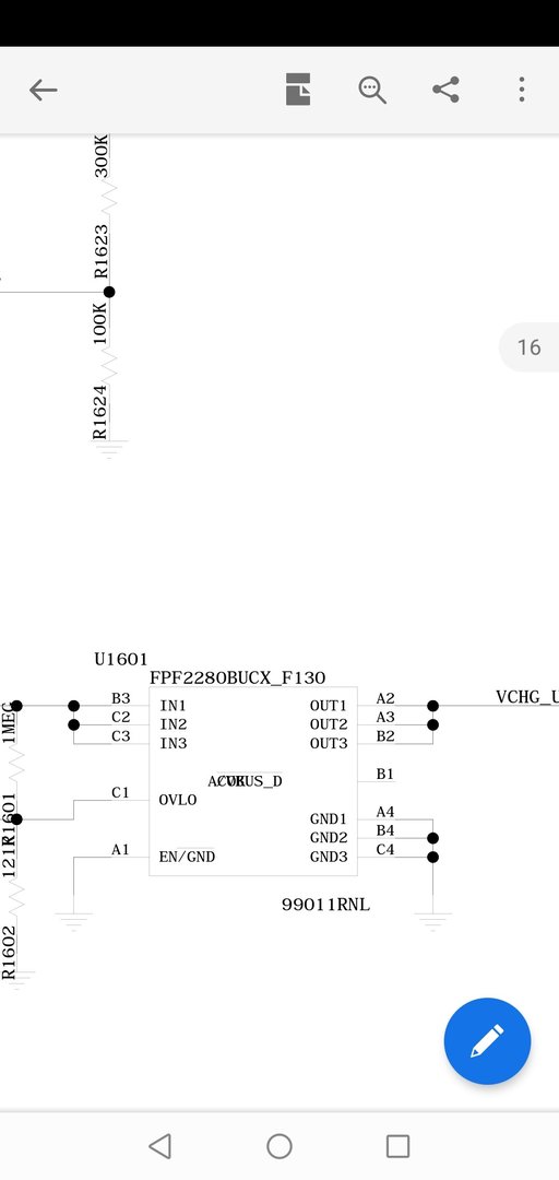

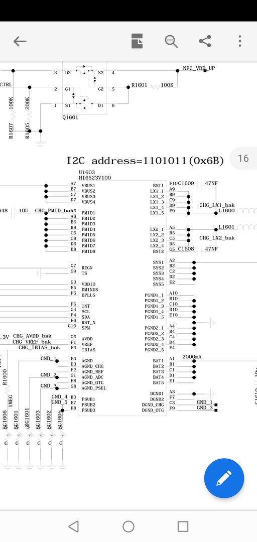

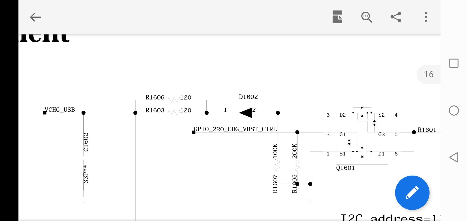

Hab jetzt das boardview und die schematisch Darstellung dazu.
Werde mal in dem Bereich die Tage schauen welche bauteile genau verbaut sind.
