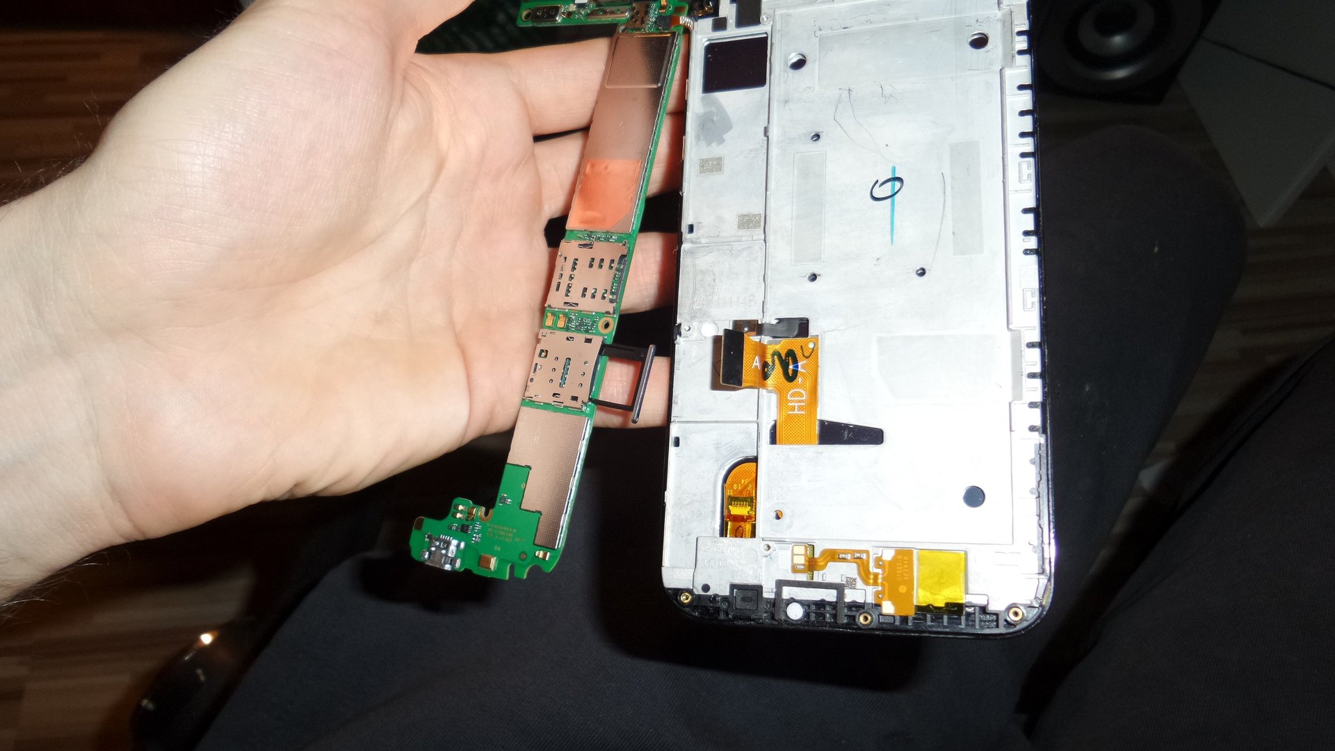

moin, hab mir nen g7 ertauscht, leider beim rausholen der simkarte, nicht drauf geachtet dass der wiederstand zu groß ist, rausgezogen, innen die kontakte/klammern verbogen gebrochen. war so frei zu versuchen es zu zerlegen, hab mehr oder weniger geklappt, jetzt hab ich die platine vor mir, mit einem aufgestanzten/gelöteten/montierten halter wo ich trotzdem nicht dran komme.. wie komme ich an ersatzteile, finde nur ersatzbildschirme.. kann man den halter wechseln oder nur die ganze platine?

Simslot kann man tauschen, vom Bild her dürfte der vom P7 passen. Der alte muss Ausgelötet werden und ein neuer rein.
