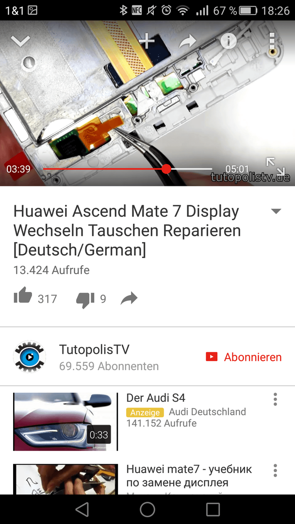

Noch eine Frage, unten an Display ist eine Neben-Kontaktlasche, welche lt. Video S. screenshot/video Minute 3.39) werden muss. Weiss jemand mit welchen Kleber und was zu beachten ist?
Reaktionen: PINTY
Ich überlege ja auch immer noch das Display bei meinem Mate 7 selber zu tauschen oder ob ich es lasse.
Für alle die es noch interessiert, die genannte Lasche muss lediglich zu Fixierungszwecken angeklebt werden und braucht keinen Kontakt haben.
