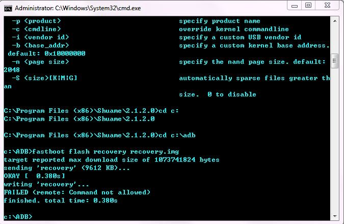

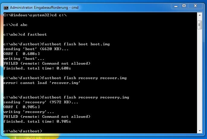

habe schon versucht factory Rec wieder darauf zu flashen, funktioniert aber nicht. mit volum + - plus power klappt es auch nicht, orginal Rom zurückzuflashen da Recovery beschädigt wurde.
z.Zeit kann ich nur noch ins Fastboot, aber alle ADB commands schlagen fehl wenn ich irgendwas reinschreiben möchte... liegt es vielleicht dran dass ich Windows 7 64bit verwende? USB treiber ist richtig installiert.....

Ich bin wirklich kein Linux/Android experte, aber wenn ich nach ADB, fastboot und FAILED suche, dann stosse ich immer auf das selbe.... der Bootloader ist gelockt.... :unsure:
Ob es vielleicht hilft: General Unlock Code für ALLE Huawei Phones | Huawei News
Ein versuch ist es wert.....

danke, das habe ich mir auch gedacht, dass das Tab Lock hat. auch schon mit UUUUUUUUUU probiert, leider ohne Erfolg. dann habe ich eine mail an Huawei geschickt und nach Unlock Code gefragt, Antwort war: auf Mediapad X1 ist kein Lock?!!!
Probier fastboot boot recovery.img.
wofür ist das Commando? recovery ist bereits beschädigt....
Macht einen sideload boot.
