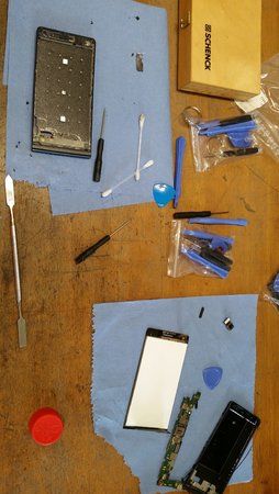

ich habe auch lange rum gemacht bis ich für das in China unter der Bezeichnung P7 mini nicht bekannte Huawei Ersatzteile bekam. Es ist das Modell G6-L11, aber auch da haben die Händler mir immer das richtige Handy gezeigt bei ihrem Verkaufstext und was anderes geliefert. Man muss die Lage der Bohrungen genau vergleichen. Beim P7 mini laufen die in einer Art zickzack Form auf der rechten Seite von oben nach unten durch. Die Lage der Schrauben ist bei der rückwärtigen Abdeckung beim G6 anders. Also daran habe ich mich immer orientiert.
Jedenfalls bekam ich bei meinen Käufen bei den Chinesen dann immer einen Rahmen mit mehr oder weniger gut eingeklebtem Display fürs G6. Das Ist abgesehen von der Lage der Bohrungen auch ca 1mm kürzer und passt daher nicht!!
Ich konnte es daher nicht verwenden. Bin dann aber durch einen Verkäufer in der 3-2-1 Verkaufsplatform aufmerksam geworden, dass das eingesetzte Display die folgende Nr trägt: 1290-V2
Und siehe an in meinem Handy ist auch ein 1290-V2 drinne. Also aus dem falschen Rahmen das neue LCD entnommen und in mein gesprungenes Handy eingebaut.
TATA: es läuft!!!!
Das einzelne lose Display wird in der Handelsplattform übrigens aktuell für unter 20€ angeboten. Es müsste also auch passen.

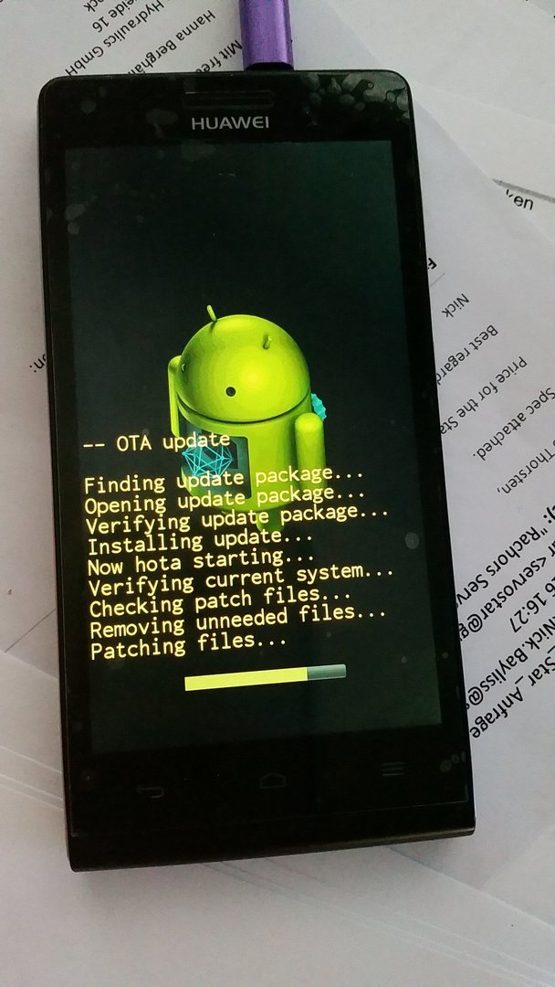

ABER jetzt die Ernüchterung, das Handy läuft super. Bild ist OK nur ein installierter Touch Panel Test hat mir Gewissheit gegeben in vertikaler Richtung arbeitet das Touch einwandfrei nur in der horizontalen Richtung hört es ca 5mm vor dem Ende des Displayrandes auf zu reagieren. Wenn man eine Tastatureingabe macht, werden die aussen liegenden Tasten dann nicht erkannt. Hat man die Bildschirmdrehung eingeschaltet, kann man sich damit helfen, aber dafür gehen dann die Tasten nicht die jetzt unten liegen.
Kann man das Touch in seiner Größe einschränken oder wieder auf die volle Größe bringen???
Ich denke aber die "Chinesen" hauen alles raus was irgendwie zu Geld zu machen ist und es sind bei der Qualitätskontrolle heraus gefallene Teile, die die oftmals verkaufen.
Da mir der Verkäufer was anderes geliefert hat wie angeboten, habe ich nichts zahlen müssen, ist aber dennoch schade um die Arbeit, die ich mir gemacht habe und das nicht die volle Funktion jetzt hat.
Gruss Thorsten

Vermutlich ist das Display kein Original und hat daher dieses Problem.
@pummeltrompete
Ja ich vermute es auch oder die hauen Ware raus, die bei der Qualitätsprüfung raus gefallen ist.
Das Touch geht ja schon nur links und rechts eingeschränkt
