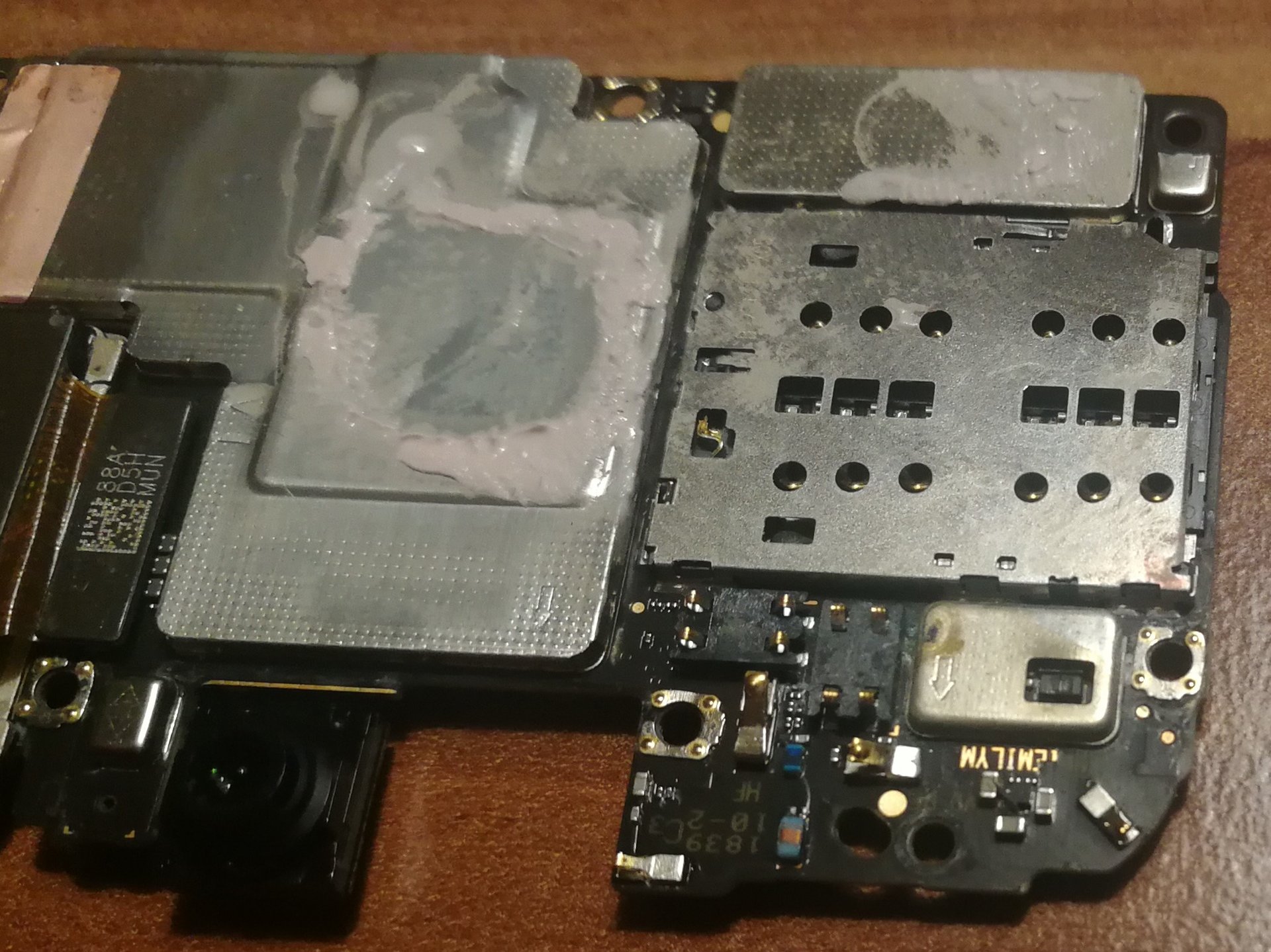

Bekannte von mir hatten Wasserkontakt mit dem P20. Wie und was und wie viel keine Ahnung.
Jedenfalls ging danach erst mal gar nix mehr. Dann haben sie es paar Tage in Reis gelegt aber ging immer noch nix.
Nun hab ich es bekommen bevor sie es entsorgen.
Hab das Teil erstmal zerlegt. Wasser hab ich keins mehr entdecken können.
Paar Stunden an Strom gehangen und es hat erst ewig gedauert aber dann hat es geladen und ging auch wieder an.
Soweit geht auch alles einwandfrei soweit ich es testen konnte.

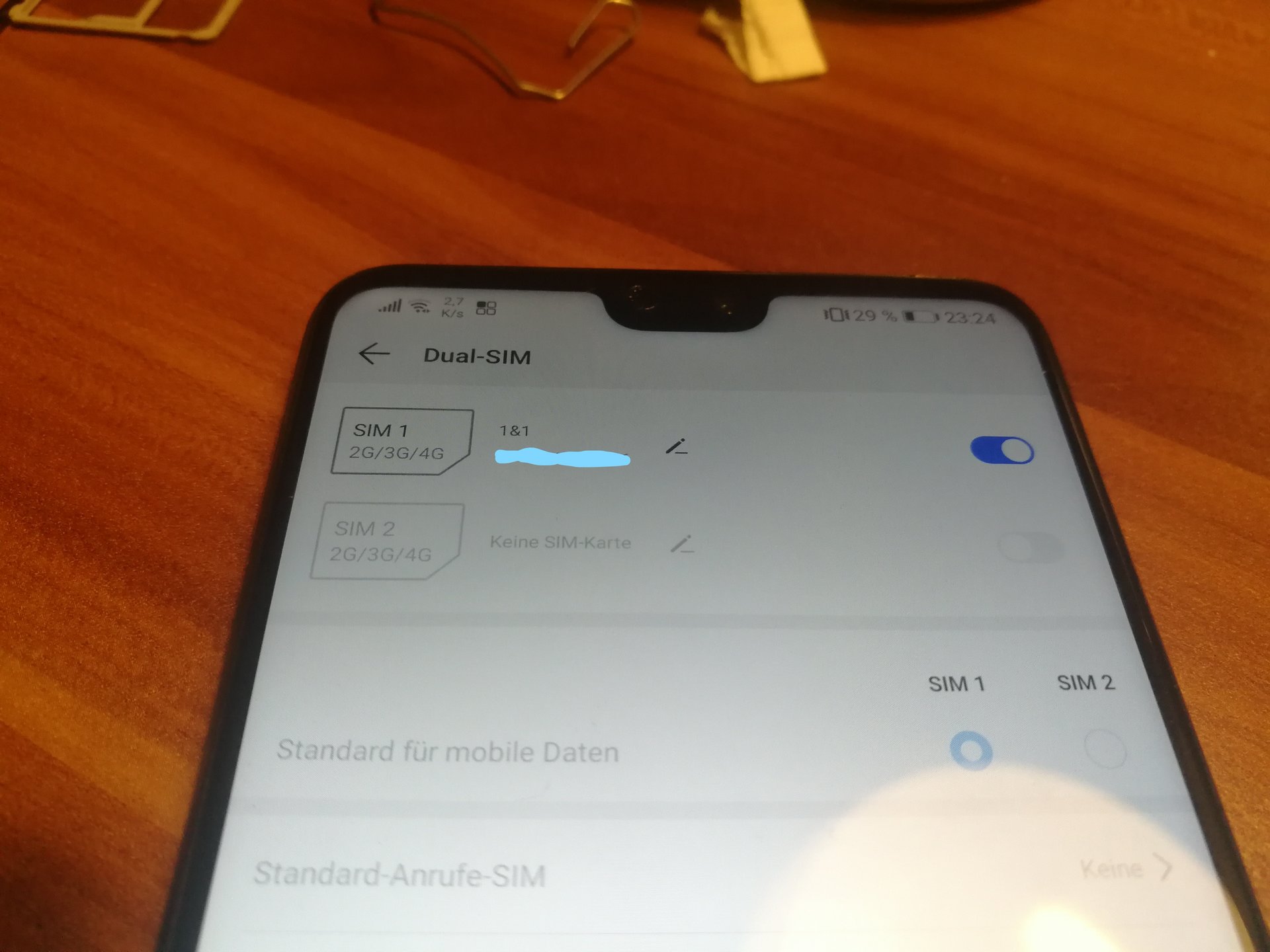

Nur SIM 2 wird nicht erkannt.
SIM 1 geht problemlos mit TOP Empfang.
Neustart, Reset, SIM Tausch hat alles nix gebracht.

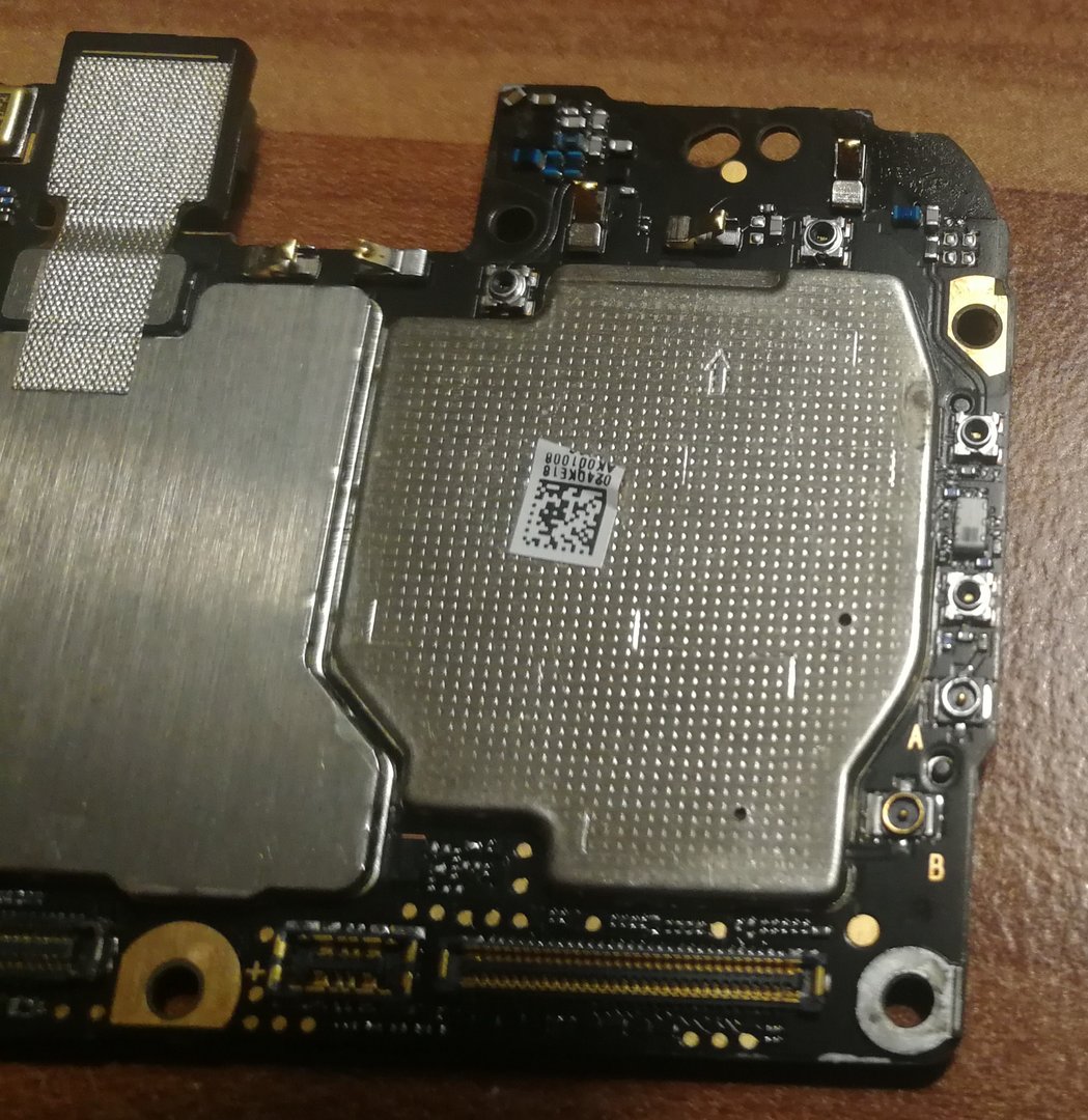

Ich hab auch Foto gemacht.
Nun meine Frage was gibts da für Ersatzteile? Allerdings weiß ich nicht ob es der SIM Schacht selber ist oder vielleicht irgendein Chip/Bauteil auf der Platine.
Vielleicht ganzes Mainboard tauschen? Gibts das irgendwo als Ersatzteil gebraucht?
Danke schonmal für die Hilfe.
Ansonsten nutz ich es eben als Single SIM Gerät.

Wenn das Phone selber nicht beschädigt ist, kann man das machen. Board bei den üblichen verdächtigen, oder defektes Gerät ersteigern/kaufen.
Auf Bild 1, Ganz oben, das ist neben der Kamera oben , rechte Ecke ein SMD schräg. Absicht?
VG
DOC
Also der SMD ist fest ich denke das gehört so.
Weiß jemand ob es das Board einzeln zu kaufen gibt und wenn ja wo? Oder ob man da evtl. was selbst reparieren kann?
Danke
