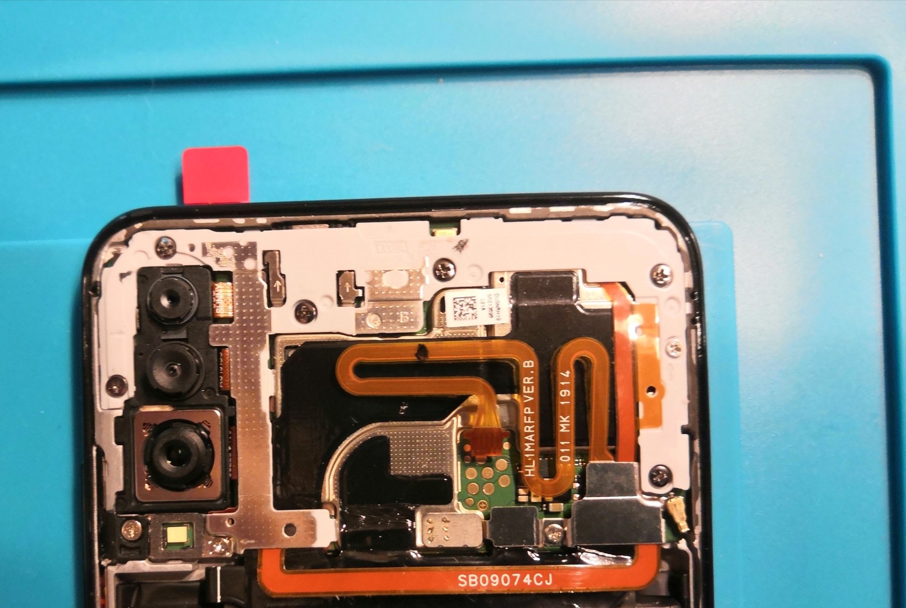

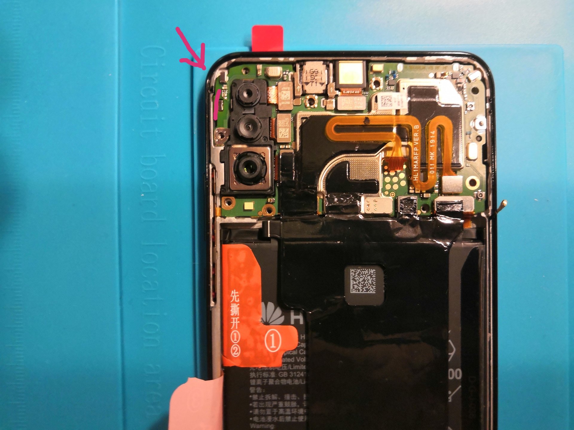

Nun habe ich Zeit gefunden. Fakt ist, wenn ich das Logicboard oben links neben der Kamera gegen den Rahmen drücke (mit dem Fingernagel), dann geht das WLAN aus. Lifte ich es wieder etwas hoch, geht es wieder an. Da oben sitzt ein Kontaktbügel, aber der muss doch auch Kontakt haben, er drückt ja nach unten zum Rahmen hin. Der einzige Unterschied zum Originalrahmen, der erkennbar ist, wäre die silberne Folie in der Vertiefung für die mittlere Rückkamera.
Habe schon überlegt, unterhalb der Kameras mal eine nicht leitende Folie anzubringen.

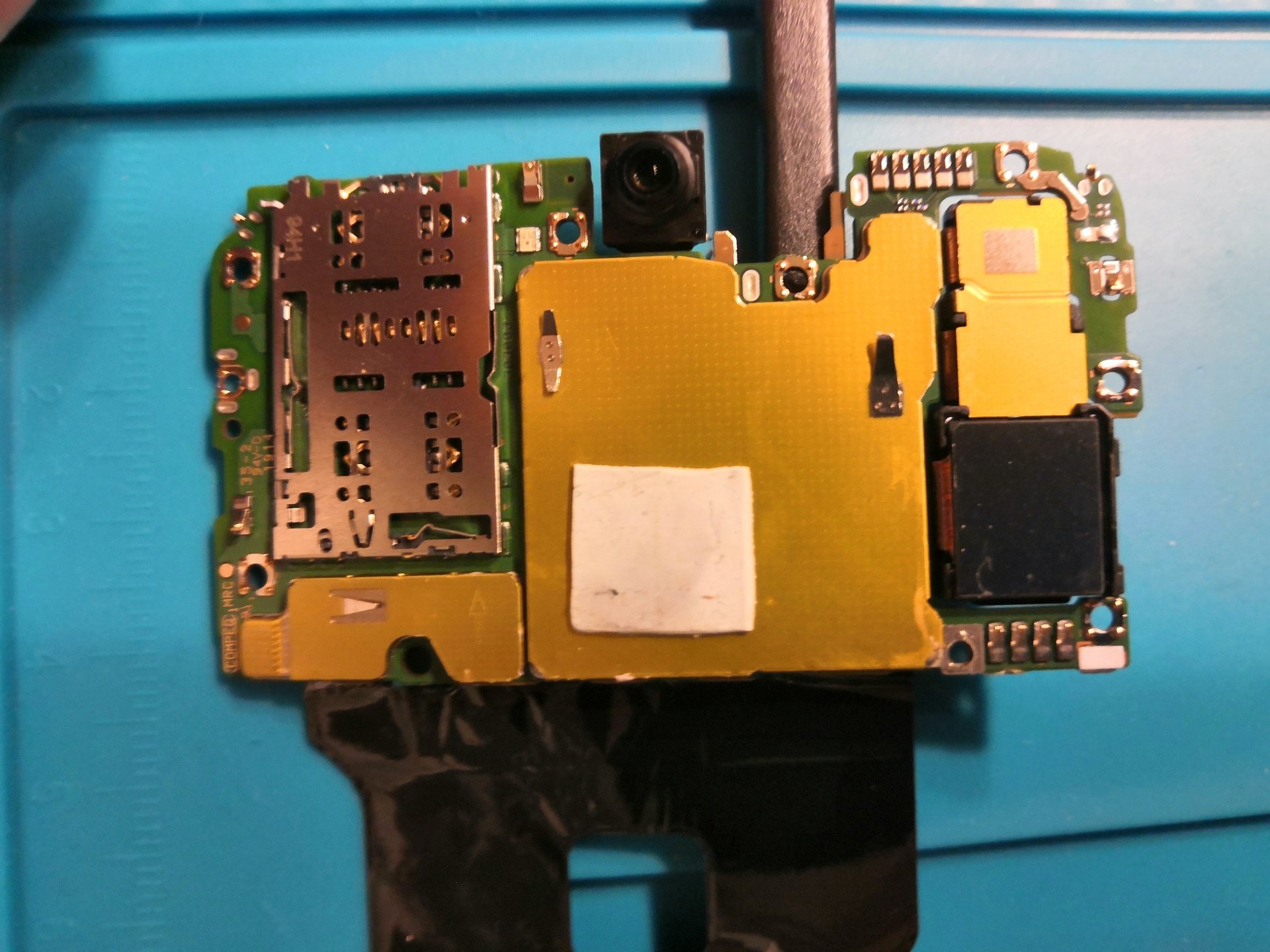

Hey, nachdem ich nun mal wieder Zeit hatte, hab ich das Problem durch Anbringen von einseitig klebenden Tesaklebenstreifen eingegrenzt und gefunden. Das untere Richtung Display liegende Metallschtuzblech auf dem Logicboard hat zwei Kontakte, die normalerweise gegen den Rahmen liegen müssen. Da habe ich die Tesastreifen angebracht und das war die Lösung. Weiß nicht warum, aber ich gehe davon aus, daß dieses Schutzblech beim Befestigen des Logicboards irgendwo gegengedrückt wird und eine Art Kurzschluss verursacht. War Zufall, weil ich vorher das gleiche Problem beim Galaxy M20 hatte, wo die Rückkamera original mittels leitender Alufolie gegen den Rahmen liegt, dort habe ich auch den Kontakt mittels Tesastreifen unterbunden. Falls es jemanden nützt, der auch das selbe Problem hat. Danke an HerrDoctorPhone, kannst du bitte den Beitrag auf gelöst setzen.
