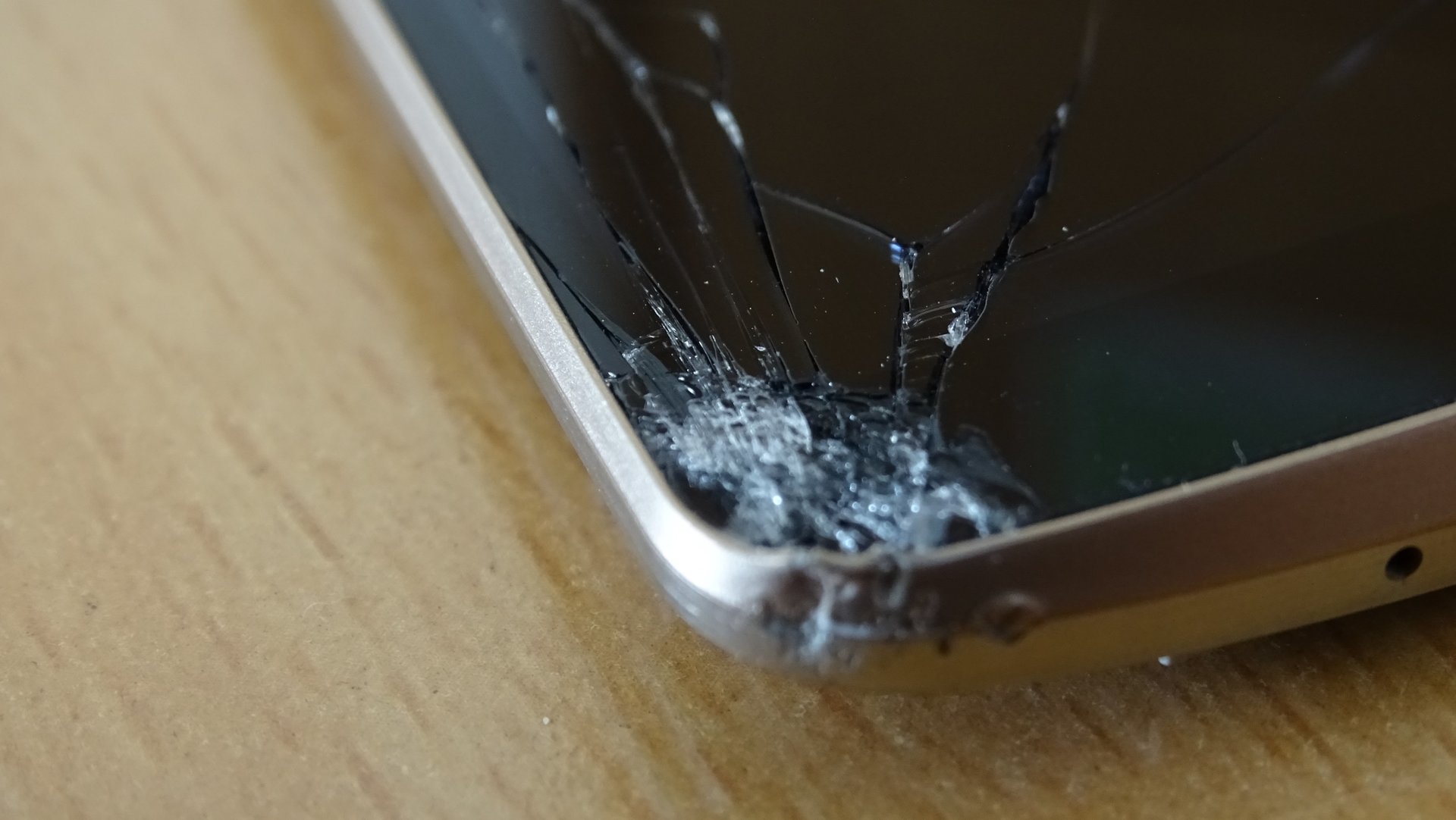

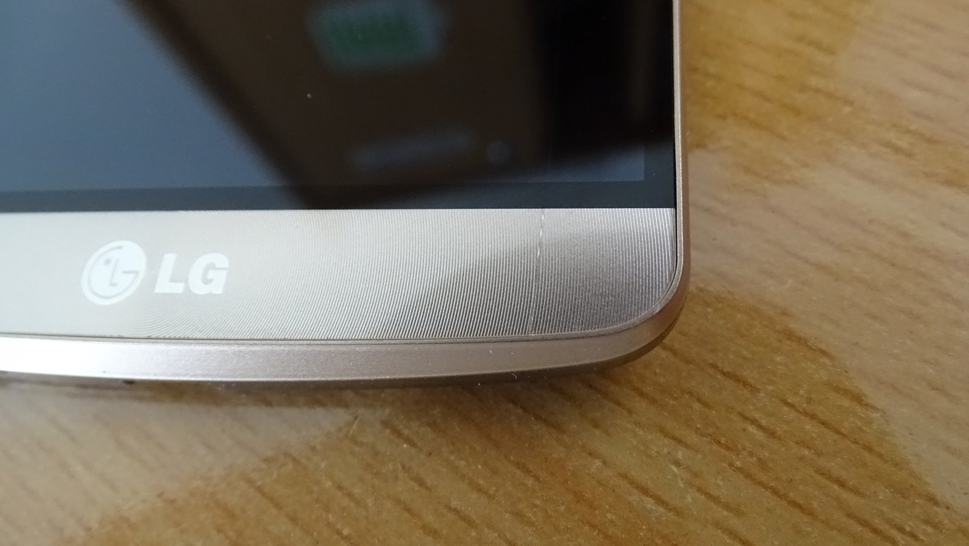

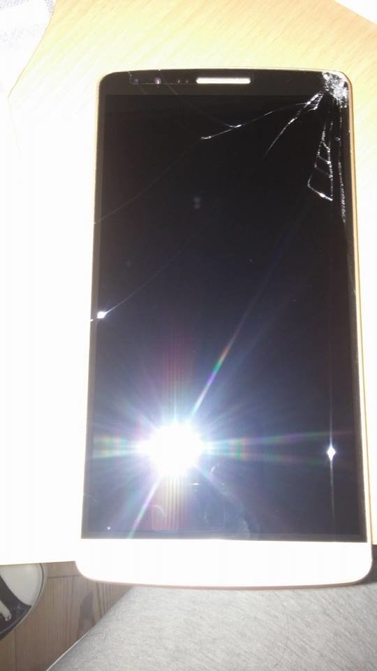

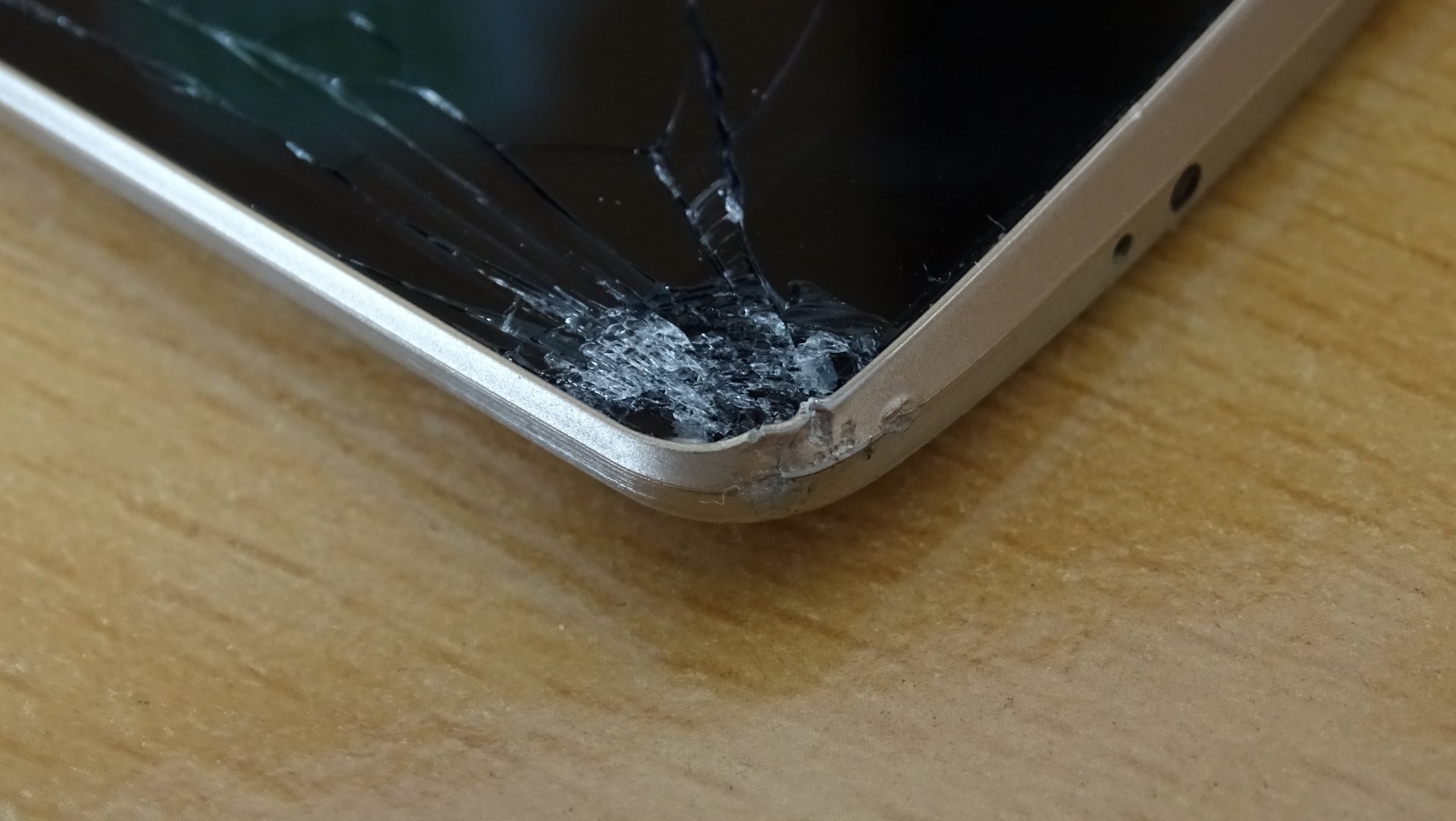

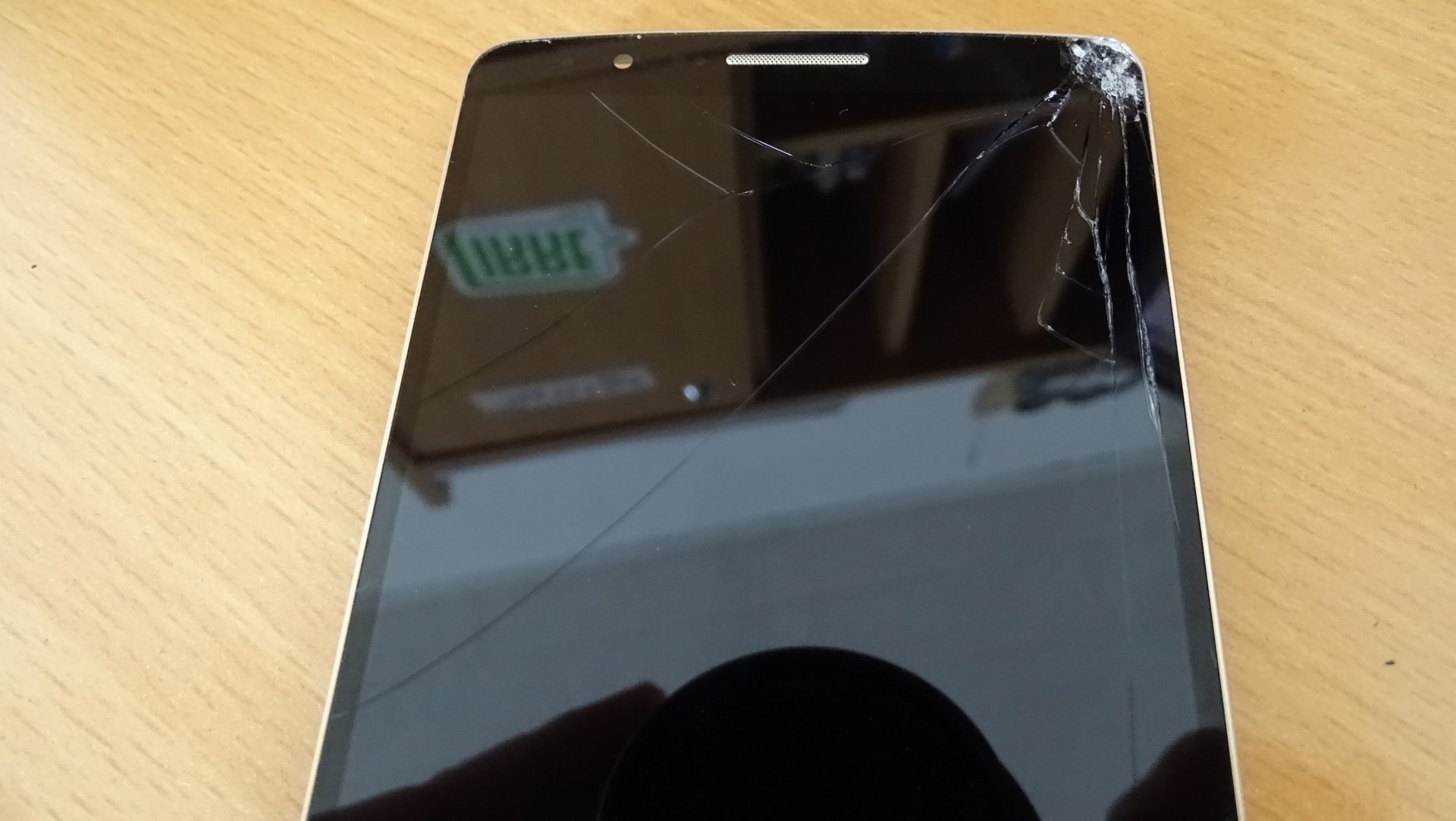

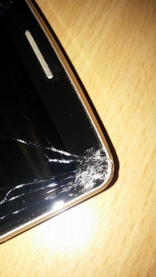

Hi Liebe Community,
Mich hat Stadtfest jemand angerempelt dabei ist mir das G3 dirket auf die Ecke gefallen auf Pflastersteine, Das Ergebniss Display Gesplittert bis ans andere Ende Touch nicht mehr Möglich. Habe mir jetzt bei Display Engel ein Neues gekauft und werde das dann gleich einbauen, werde dann berichten wie es ist also der Einbau und das neue Display und ob man was merkt ect.

Autsch, dann mal gutes Gelingen, was hat das Display gekostet? Hast Du wenigstens die Personalien von dem Schadensverursacher? In Zeiten von privater Haftpflicht sollte das ja eigentlich kein Problem sein...
Ja war ne Bekannte aber die hat keine Versicherung also bleibe ich selbst drauf hocken mit Nachnahme warens 155,90 Eur

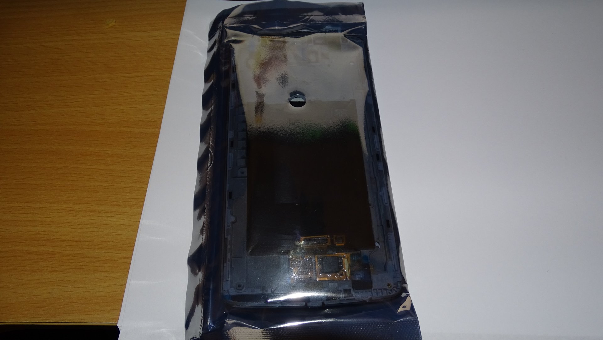

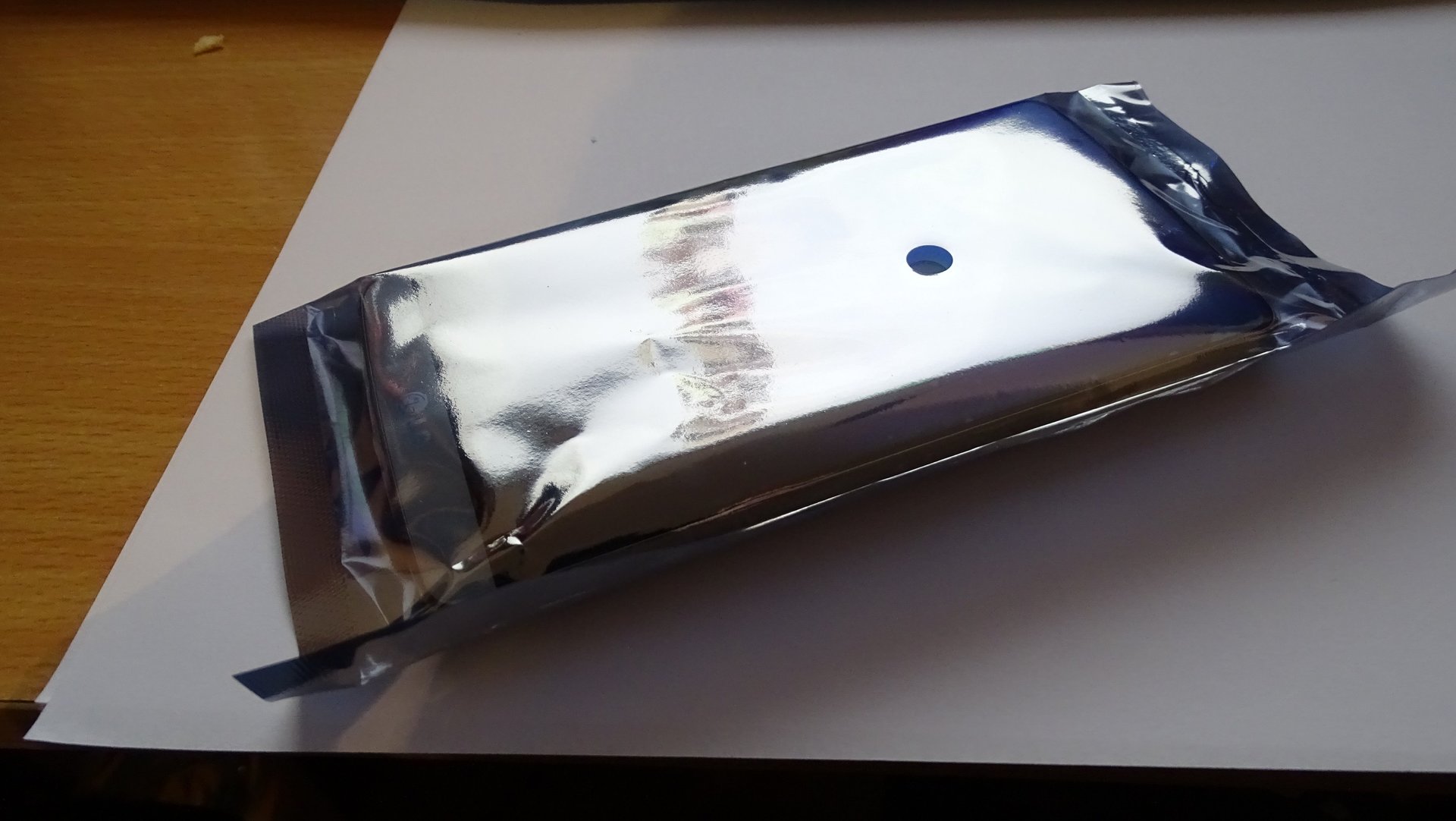

Sehe ich das richtig, dass die Ersatzteile den silbernen Rahmen mit beinhalten, sodass das Gerät optisch neuwertig aussieht?
Bei mir wurde der "Rahmen" der das Board trägt mit gewechselt, daher sind keine Spuren mehr vom Sturz vorhanden.
Display Modul ist komplett mit Rahmen, ausser dem Battery Cover ist dann alles Neu, hat die Rückseite keine Macken, sieht das Gerät danach Neu aus

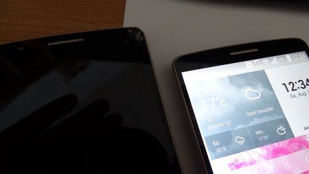

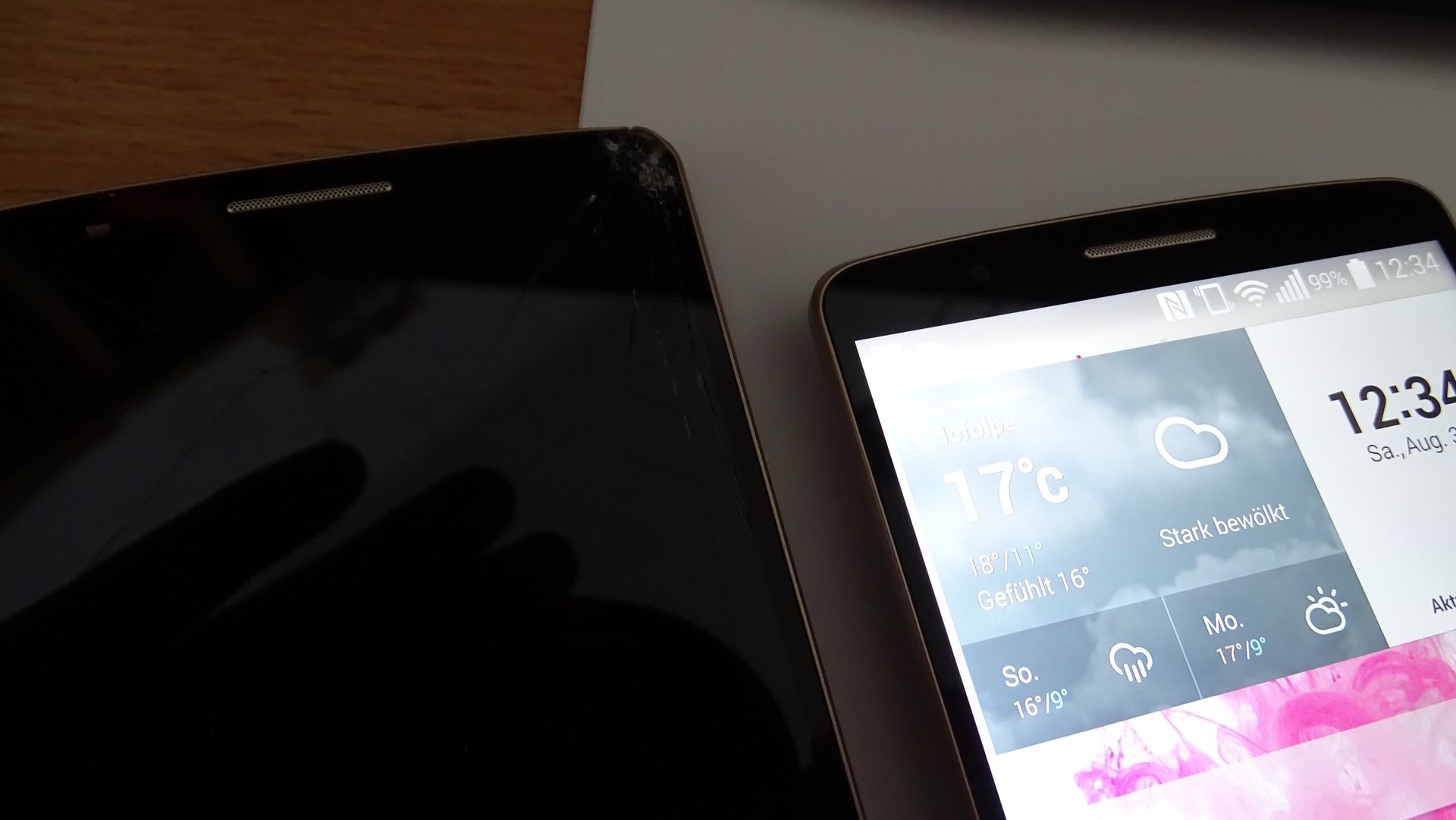

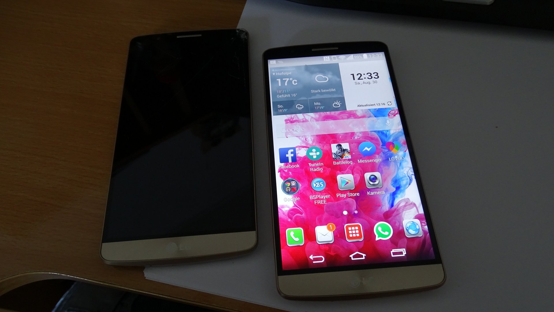

So habs nun umgebaut man sieht absolut nix mehr, Umbau war Kinderleicht auf dem neuen Display sind bereits alle Klebevorrichtungen erhalten.
Einfach die Folie abziehen die Bauteile wie Lautsprecher usw vom Alten Lösen aufs neue machen zusammenschrauben Fertig

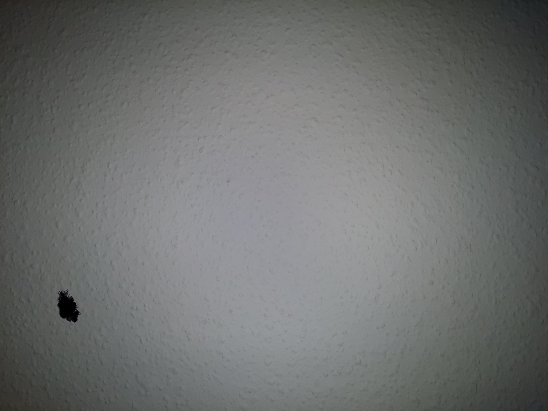

Mein Problem ein Schwarzer Fleck im Kamera Modus Siehe Bilder, er ist sowol auf Bildern Als auch auf Videos Verändert sich im gegenlicht. Wird weniger außer ich Zoome dann verschwindet er was kann das sein ?

Das sieht aus wie eine Fussel, bei Gegenlicht wird es sicherlich Überblendet, und beim Zoomen geht der Fokus ja weiter aus dem Bild.

Habe die Kamera schon rausgehbat scheint kein Fussel zu sein ändert sich nix denke ist hin das teil also die Kamera aber wovon ???
