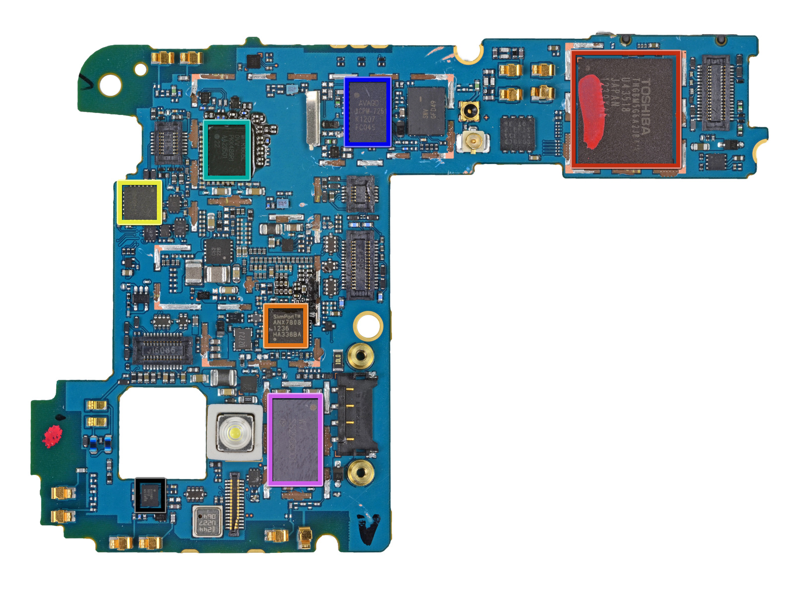

Hallo ich habe folgendes Problem, ich habe mein Display gewechselt und dabei wahrscheinlich meinen Powerbutton zerstört. Ich habe das Handy dann wieder aufgemacht und habe versucht es mit den Schraubenzieher anzuschalten. Aber ich bin weggerutscht und habe den folgenden Chip förmlich weggekickt. 244 u303 080. Ich weiß nicht ob sich ein neuer Button lohnt oder ob das Handy jetzt ganz Kapput ist:sad::sad:. Laden lässt es sich noch. Bitte um schnelle Antwort.

Ich habe ja die Teile gefundenen aber Kuck am besten die Bilder an(mach am besten Rechtsklick und Grafik im neuen Tab öffnen) das geht nicht so einfach da sind 6 Drähte die man kaum erkennen kann und mit der Kamera erst gar nicht sieht. Dieses winzige Teil ist unter diesem Teil was aussieht wie eine PC CPU. Habe hinbekommen das ich es wieder anschalten kann aber es bootet nur die ganzen Zeit was ich noch versuchen könnte es in den Fastboot Modus bringen und dann alles zurücksetzten. Falls nicht das geht werde wohl das Display wieder ausbauen dürfen und wieder zurück schicken und dann das Nexus wohl Als defekt verkaufen und mir dann Sommer ein Neues besorgen und nie wieder das navi beim Fahrrad fahren benutzen. Was haltest du vom one plus one. Home - OnePlus.net falls ich hier im Thread fragen darf.
Das ist der silberne Chip unter dem blitzt wo eine Nummer steht ich kann das schlecht markieren da ich dieses Wochenende nicht da bin. Vieleicht kann ich es heute Abend genauer beschreiben. Danke für die Antwort.
Ich tippe auf nen Quarz.. sollte sich Löten lassen wenn er nicht kaputt gegangen ist. Hast du den "Deckel" abgesprengt oder ist er noch ganz?
Der "Deckel" ist noch ganz der ging einfach runter
wie viele Lötpads hat das Bauteil und wo sitzen die?

Was war den da für'n Typ da xD. Was soll daran "assi"sein sein Handy als Defekt zu verkaufen? Naja wenn es das ist was ich denke (die goldenen Markierungen) dann sind 6 lötpads da, die sind aber Micro und ohne starke Lupe und ruhigen Händen wird das nichts. Bin ja eigentlich kein handy Experte ich habe bloß ein bisschen Erfahrungen an PCs gemacht, indem ich ein Paar für mich und verwandte und Kumpels gebaut habe ^^ ich glaube ich lass es mit dem reparieren. Ich habe dazu nicht die ruhigen Hände. Ich suche Lieber mal nen Ferienjob und kaufe dann ein one plus one oder lg g2 und verkaufe das Handy als defekt und verkaufe oder schicke den Bildschirm zurück. Somit wäre es eigentlich #closed gebe mal deinen letzten Beitrag dazu ab oder schreibe close dann schließe ich denn mal.

Das zerstörte Bauteil (dieses 244 ...) ist übrigens das Mikrofon.
Auf den Bildern sieht es so aus, als wenn auf der Platine selber nichts abgerissen ist. Das heißt, versuch einfach zuerst dieses kleine Teil aufzusetzen und anschließend den Deckel drauf.
Das sollte eigentlich schon alles sein, da es ja nur der Deckel war.
Falls das Mikrofon allerdings komplett defekt sein sollte, bräuchtest du evtl. doch jemanden, der dir ein neues auflötet.
Die restlichen Bauteile sehen alle in Ordnung aus, da hast du Glück gehabt.

Also mein S3 hat 2 Micros, eins unten und eins oben.
Vielleicht ist es bei dir genau so, dann ist das Micro oben für die Videoaufnahme defekt und unten das fürs Telefonieren ist noch da.

@ThatGangsta Das ist echt das Micro? so eins ist mir noch nicht unter gekommen.

Zu dem Bauteil:
Du kannst dir auch Silberleitlack besorgen, die Pads benetzen und das Bauteil aufsetzen und dann trocken lassen. Funktioniert ganz gut eine ruhige Hand vorrausgesetzt.
