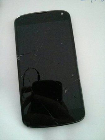

Hallo Leute,
etwa 4 Monate hatte ich nun mein Nexus und hab es eigentlich immer wie ein rohes Ei behandelt. Letzes Wochenende jedoch hat ein Bekannter während des Plauderns das Ding recht unsanft vom Tisch in Richtung Fliesenboden segeln lassen. Nun, den Rest kann man sich denken. :(
Nun ist die Front fast komplett zersprungen (etwa 2/3 des Touchscreens sind defekt), der Rest jedoch ist noch in einwandfreiem Zustand (Rahmen, Rückseite).

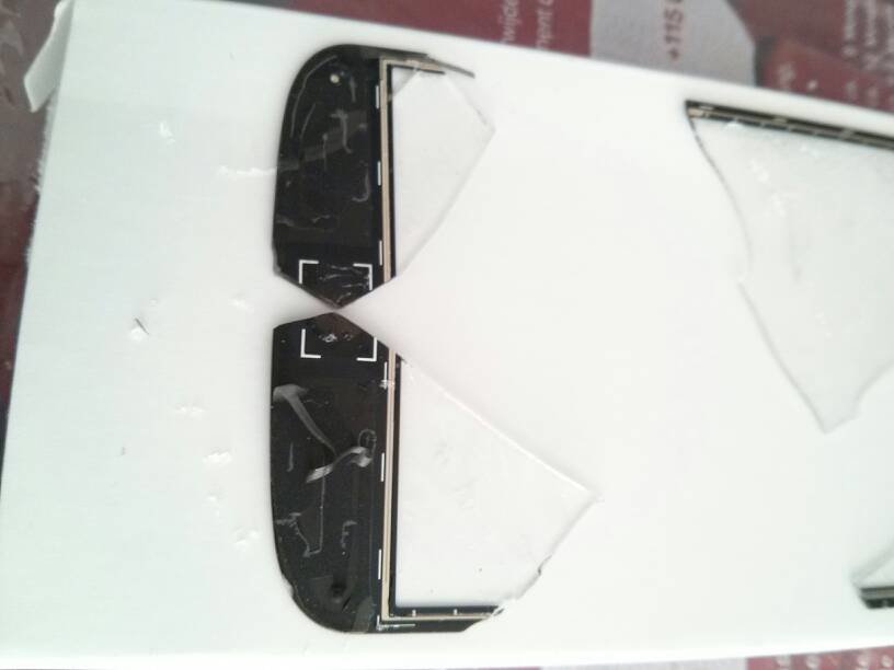

Hallo

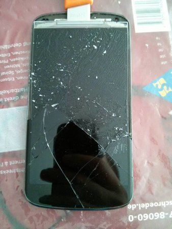

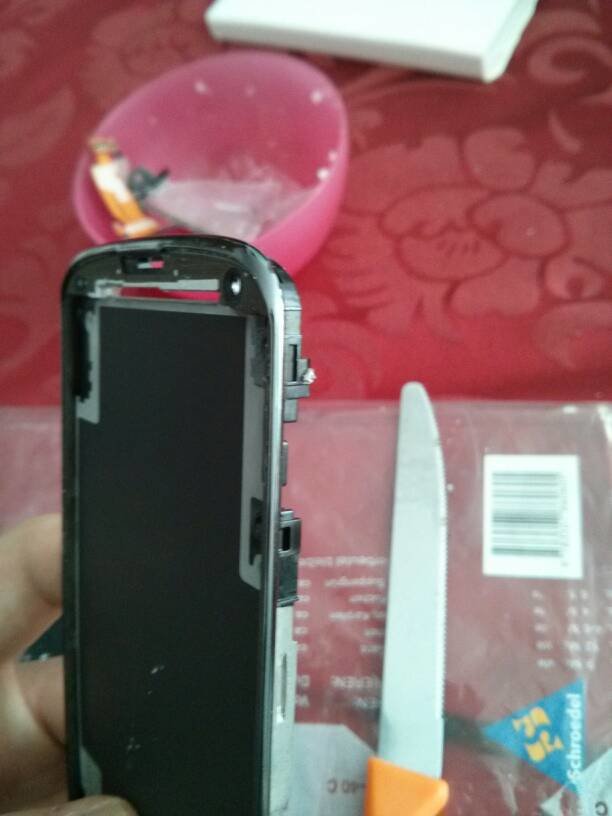

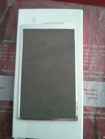

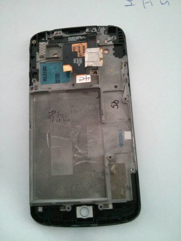

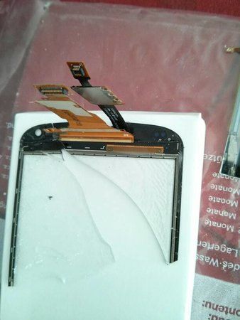

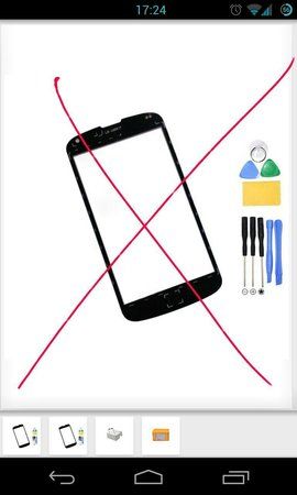

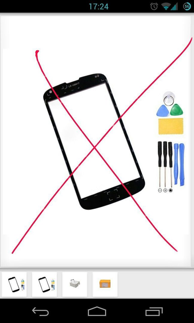

Ich frage mich schon seit ein paar Wochen, ob man beim Nexus 4 nur die Glasscheibe des Displays wechseln kann? Manchmal reißt das Glas aber das LCD funktioniert weiterhin ohne Probleme.
Jetzt werdet ihr direkt nein rufen, das ist eine verschweißte Einheit die komplett gewechselt werden muss.
Bei den AMOLED-Modellen Samsung Galaxy S2, S3 etc. ist es allerdings möglich, für ~ 20€ nur die Glasscheibe auszutauschen. Nichts für Grobmotoriker aber es ist definitiv möglich...
http://youtu.be/icxls5923O8
Man findet leider nur wenige oder gar keine Artikel/Bilder/Videos zum Aufbau des Nexus 4 Displays.
(LG True HD IPS Plus)

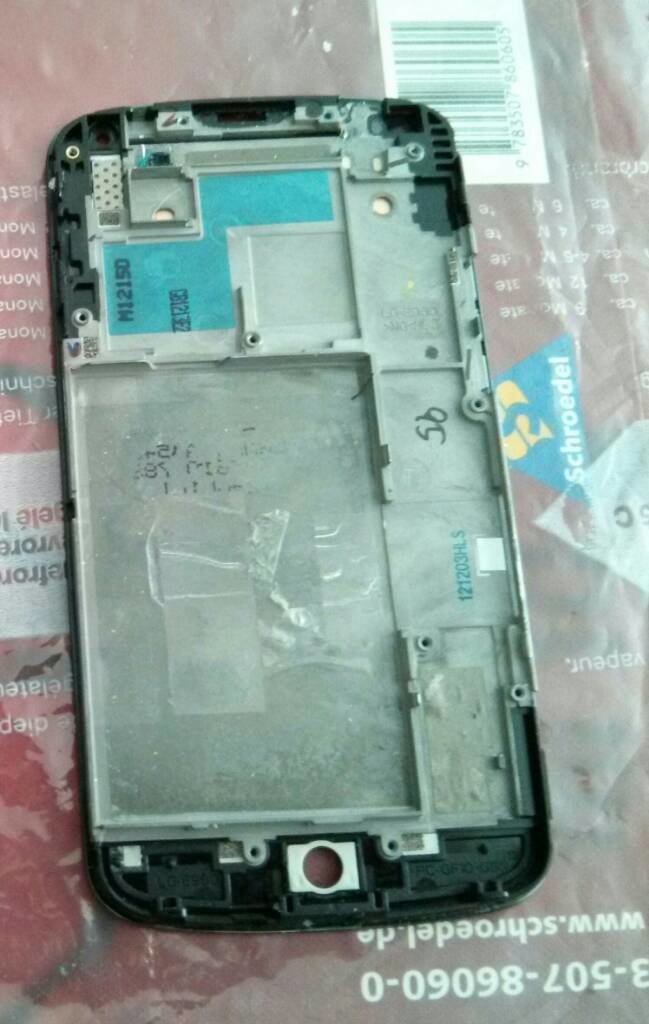

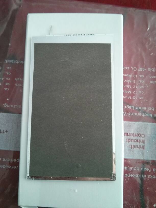

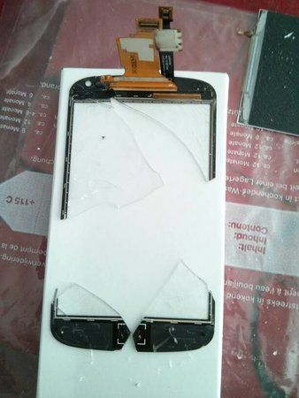

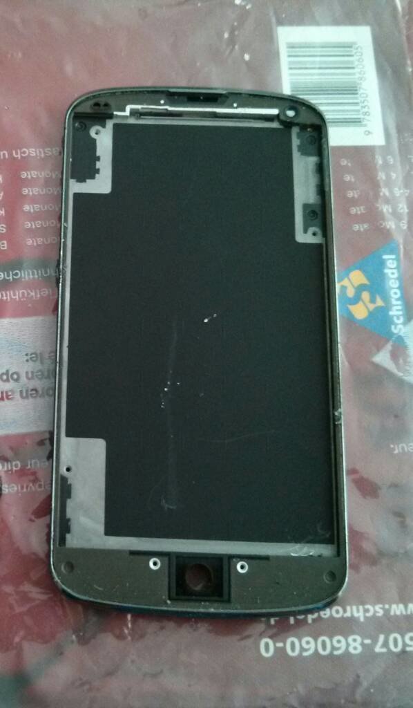

Also habe ich mir ein defektes Display (Glas gerissen, LCD intakt) ersteigert und selbst mal nachgeschaut.
Geplant war evtl. dieses Glas zu erwerben und das Display zu reparieren.
Finger weg, es funktioniert nicht! :D Verarsche trifft es wohl ganz gut:
http://pages.ebay.com/link/?nav=item.view&id=171040690071
Fazit: Man kann das Displayglas nicht tauschen! Wie man auf den Bildern erkennen kann, ist die Displaytechnik direkt im Glas integriert.
Das Gleiche gilt für den empfindlichen Chrom-Rahmen. Lasst euch bei W-Support ein neues Display einbauen! ;)
Die 4,50€ war mir der Spaß wert. Jetzt habe ich immerhin einen Ersatz-Rahmen und Speaker Grill :) ...

Wie es repariert wird, kann ich bei youtube und co. nachschauen, jedoch weiß nicht genau, was ich dafür benötige.
Es gibt etliche Displays mit dem Glas und dem Digitizer. Jedoch geht die Touchfunktion bei mir ja noch. Heißt das, ich benötige nur das Glas und muss einfach den Originaldigitizer einfach abnehmen und mit dem neuen Glas einbauen ?
Digitizer mit Glas kostet um die 80-100 €, und das Glas alleine nur 20-30 €.
Wenn das eine Einheit ist, wieso kann man dann das Glas separat kaufen ?
Wofür ist das gut, wenn man das einzeln nicht verbauen kann ?
^Wo kriegste das Glas denn einzeln? o_O
Also den Digitizer vom Glas kratzen kannste vergessen ;)
