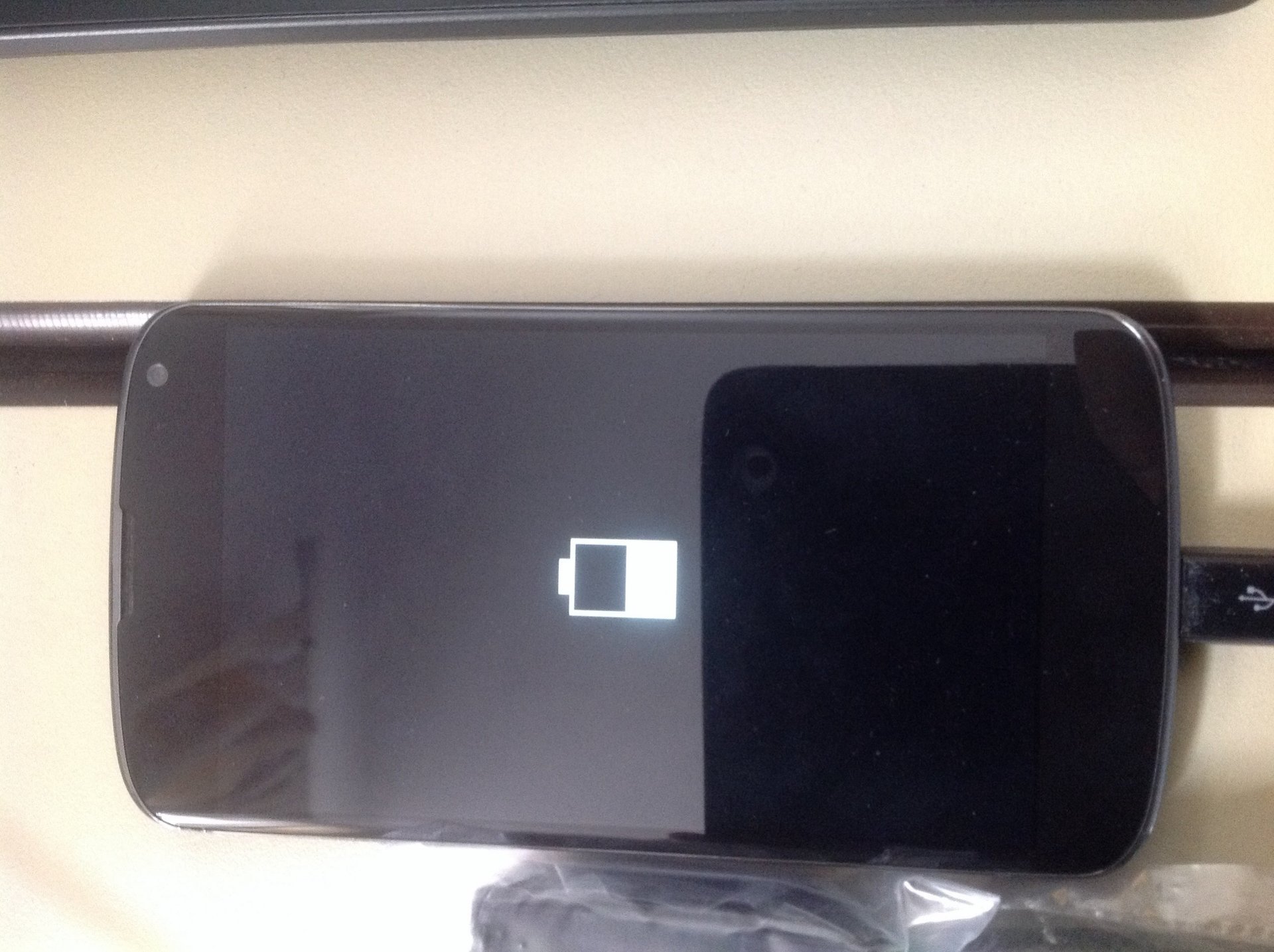

So meld mich mal hier wieder, falls sich hier noch jemand interessiert wie es gerade aussieht :D
Habe soeben den Akku, den ich für 12,90€ bei ebay gekauft habe, geliefert bekommen und natürlich gleich mal eingebaut...und dann das Handy per USB mit dem PC verbunden.
UND SIEHE DA!
Das Ladesymbol erscheint!!!!
Ich lasse das Teil erstmal in Ruhe aufladen und dann werde ich mich wieder melden. Was ich merke ist aber dass man etwas mehr Druck auf den Power Button ausüben muss. Aber wenn das Teil einwandfrei funktioniert, ist das ein Preis den ich gerne zahle :D
UPDATE:
So habe nun das Handy eingeschaltet und Kamera, Lautsprecher, Sim Karte läuft nun einwandfrei. Nun ist mir, aber aufgefallen, dass der Kopfhöreranschluss Probleme macht. Den hatte ich seit dem Verschütten der Flüssigkeit nicht genutzt daher fällt mir das erst jetzt auf.
Habt ihr eventuell Ideen wie man die Kopfhörerbuchse reinigen kann? Wenn ich einen Kopfhörer da anschließe kommen direkt, ohne das ich Musik abspiele, schon Störgeräusche auf.
