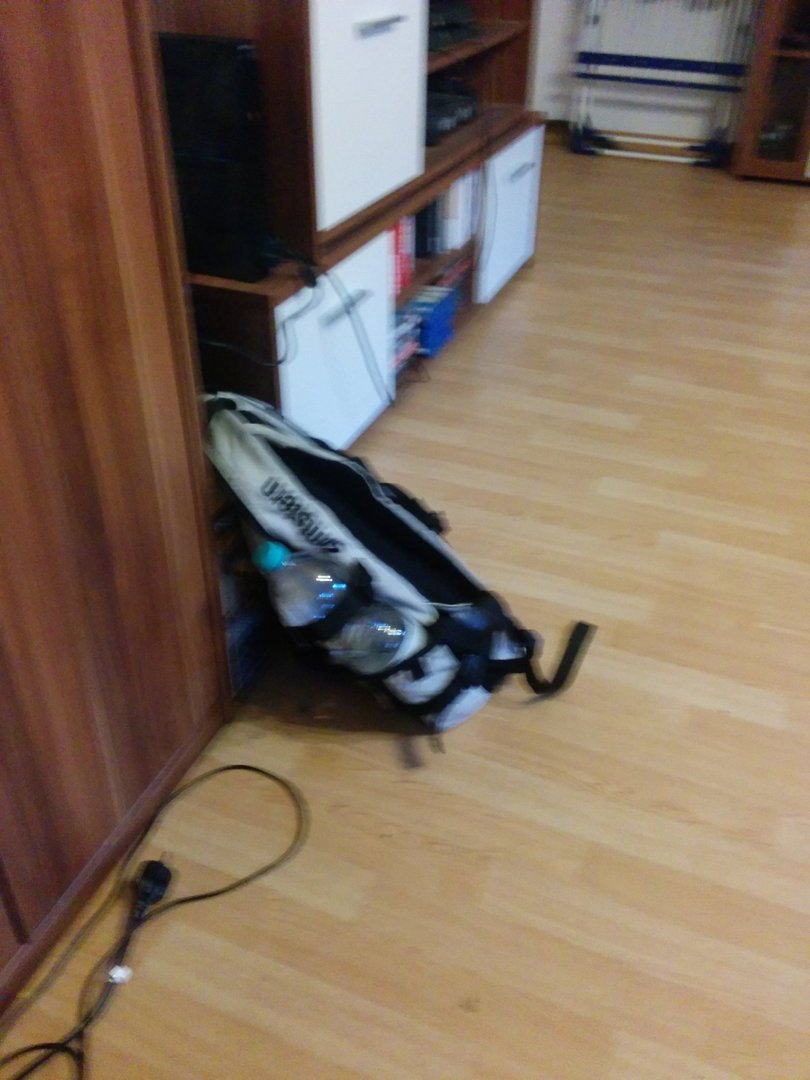

Nun habe ich bei dem Nexus 5 aber nach ein paar Tagen erst festgestellt, das die Kamera absolut untauglich ist (Es ist mein zweites Nexus 5, vorher auch schon das Nexus 4 gehabt, also ich weis wie normalerweise Bilder von Nexus Geräten aussehen :tongue:).

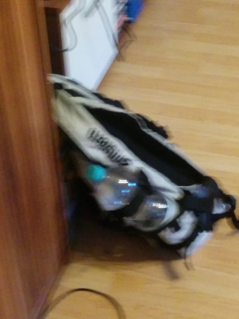

Ich habe für die Verdeutlichung mal zwei Bilder gemacht und hänge sie hier an. Die Bilder sind total verschwommen bzw. verwackelt. Wenn ich das Foto schießen will, dann wackelt das Bild, als würde ich unter Wasser sein und ein Foto machen wollen... Habt ihr vielleicht ähnnliches schonmal gesehen und habt eine Ahnung woran es liegen kann ?

Optischer Bildstabilisator ist kaputt! Brauchst eine neu Kamera.
Denke das das display durch einen Sturz kaputt gegangen ist und die Kamera wohl auch.
