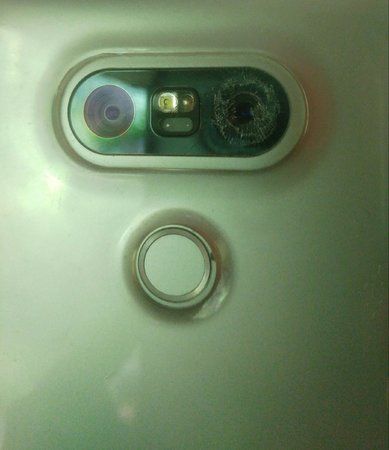

Als ich mein handy grade aus der Hosentasche holte, staunte ich nicht schlecht! Mein kamera Glas ist gesplittert, ich kann mir nicht erklären wieso. Es klafft ein großes Loch über der 16mp kamera, die Weitwinkel kamera ist unversehrt. Der Autofokus und das ois funktionieren noch. Ich habe erstmal die kamera Einheit mit Klebeband zugeklebt um Staubeinfall zu verhindern. Wie kann ich das kamera Glas tauschen?
Das sieht aber definitiv nicht nach einem Spannungsriss /-sprung aus.
Schon mal irgendwann vorher runtergefallen?

Dankeschön für die Antworten. Das Handy ist mir neulich mal im Bad auf Fliesen gefallen, circa 1 Meter. Dabei haben die Panzerglasfolie und die Hülle leicht gelitten, dem Handy ist nichts geschehen. Kann sein dass es dadurch schon einen kleinem Schlag abgekriegt hat. Ich hab echt keine Ahnung wie das passieren konnte,ich bin heute noch nirgends gegen gestoßen.

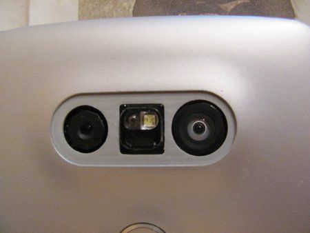

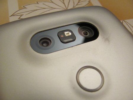

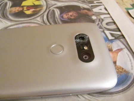

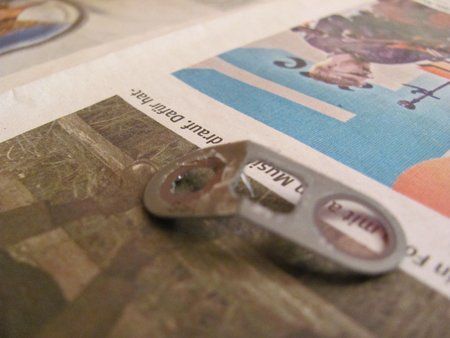

Okay gestern nach knapp 2 Wochen kam das kamera Glas an. Heute hab ich dann den Tausch gewagt und spoiler: Success
Ich hab den Schritt mit dem hitzeschild übersprungen und stattdessen den Akku rausgenommen. Danach hab ich das Glas erhitzt bis es zu heiß zum anfassen war. Mit einer Pinzette habe ich das Glas erstaunlicher Weise in einem Stück rausgekriegt. Danach lag ein Glassplitter auf der Weitwinkellinse, was ich glücklicherweise ohne Schäden entfernen konnte. Nachdem ich den Rahmen gereinigt hab, nahm ich mir das ersatzglas und versuchte die Schutzschicht über dem kleber zu entfernen... Das war keine Schutzschicht xD. Nachdem ich das realisiert habe, holte ich Sekundenkleber, zog eine extrem dünne Spur am Rand und legte das Glas darauf. Es kam zum Glück kein Kleber auf die Linsen. Nach 15 Minuten Trockenzeit legte ich den Akku ein und startete. Es ging normal an und ich öffnete die kamera app: sowohl Fokus beider Kameras als auch ois bei der 78° kamera funktionierten einwandfrei. Mission geglückt :)

Edit: Die Bilder wurden nachgereicht. tmp_27904-IMG_74611575356604.JPG tmp_27904-IMG_7463-216061985.JPG tmp_27904-IMG_7464690124778.JPG tmp_27904-IMG_74661243399915.JPG
