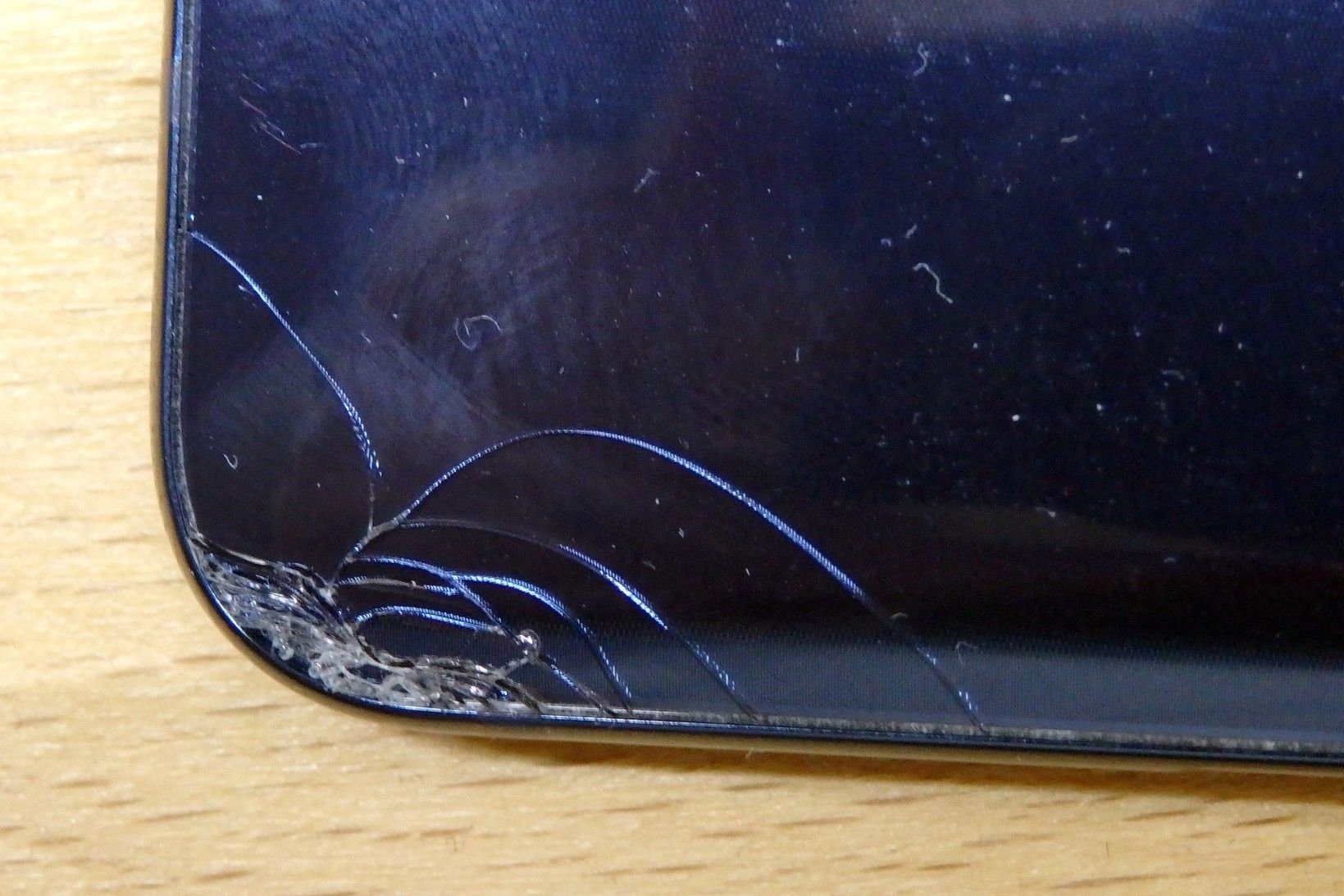

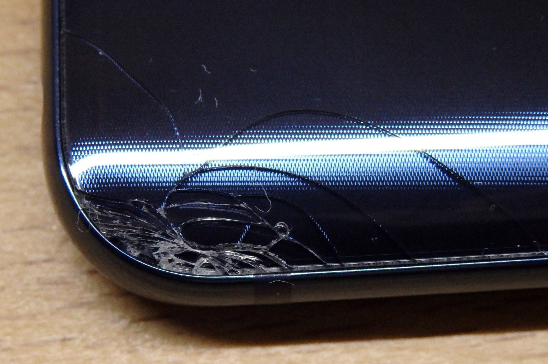

Mir ist es nun passiert.
Mein V30 ist mir unglücklich vor die Füße gefallen.
Kann mir vielleicht schon jemand schreiben, wie viel es kosten würde, das Backcover austauschen zu lassen?
Anbei ein paar Bilder vom Schaden.

Danke für die Antwort, jedoch kann ich, entschuldige meine direkte Ausdrucksweise, die so nicht gebrauchen.
Mein LG V30 ist Moroccan Blue. Ich dachte das sieht man auf den Fotos. Den Shop bei ebay, welchen du mir rausgesucht hast, hat nur das silberne und schwarze Cover lieferbar.
Und ich wüsste nicht mal wie ich es selbst reparieren könnte. Eine Anleitung wäre nicht schlecht, auch welche Instrumente ich dafür bräuchte.
Zwar habe ich schon mal ein Disassembly-Video in YouTube gesehen, nur würde ich mir diese Art der "Zerlegung" nicht zutrauen.
Ich bin auch gerne bereit etwas mehr zu bezahlen, wenn mir das jemand machen würde.

Du kannst es selber wechseln, du brauchst nur einen Fön und einen Sauger.
Wenn du es dir nicht zutraust, kannst du mich gerne per PN anschreiben.

Haartrockner reicht vollkommen ;)
Wir wollen kein Hähnchen grillen, wir wollen ja nur den Kleber aufweichen, das ist ein bisschen mehr als die Hand verträgt, also nicht zu heiß.
40-50 Grad reichen vollkommen...

Dann muss man unter Hitze mit einem Plektrum versuchen das Glas zu lupfen, richtig?
Also bei dem Teil von ebay ist ja neues Klebeband gleich mit drauf. Man muss dann nur hoffen und Glück haben den richtigen Platz zu erwischen.
Wie ist es eigentlich mit der Gewährleistung seitens des Herstellers, wenn man daran etwas macht und die das raus finden?
Die können bestimmt sehen, wenn es kein originales Ersatzteil ist.
Etwas wärme, gleichmäßig verteilt, dann mit einem Plektron und einem Sauger anheben ...
Garantie? Gewährleistung? Alles auf eigene Verantwortung..... Die kochen auch nur mit Wasser ... :D
der Austausch der Rückseite kostet bei uns als offiziellem LG Reparaturdienstleister 118,01 €. Die Herstellergarantie würde bei einem späteren Gerätedefekt wieder nutzbar sein.
