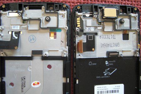

habe mir ein neues Display gekauft für das Moto G5 und komme nicht klar..siehe Foto: links ist das neue (inkl.Rahmen) und rechts das alte : man sieht,daß links oben in der Ecke beim alten Display ein schwarzer Kontakt mit 4 goldenen Punkten vorhanden ist,der beim neuen fehlt....das Kontaktteil verbindet die Vol- und Powertasten mit dem Mainboard...das alte Display ist ja mit dem Adapterband verbunden..das kann man ja nicht ausbauen bzw. trennen oder?

das ist nur eingeklebt.
entfernen und ins neue Gehäuse machen, fertig.
hat geklappt..danke!
