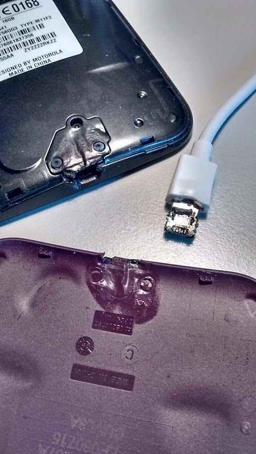

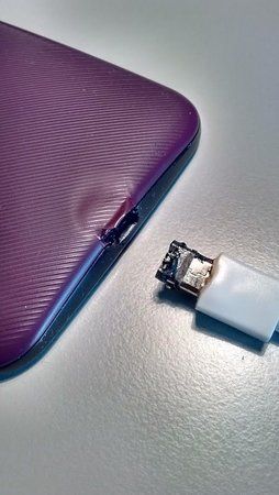

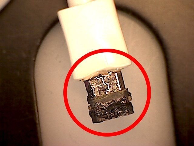

Gibt es hier noch jemanden mit einem Wasserschaden beim Motorola G (2015). Ich habe den Deckel sicherlich überall fest zu gehabt und auch das Gerät nicht tiefer als 0,5 Meter in Wasser eingetaucht.
Beim Aufladen ist mir dann der komplette Ladebereich geschmolzen... siehe Bilder.
Wasserschaden_Ladekabel_geschmolzen_2.jpg Wasserschaden_Ladekabel_geschmolzen_HDR.jpg
Die Rückfrage bei der Garantie brachte nun das Ergebnis: Keine Garantie da Wassersensor Wasser meldet
Das Gerät war 3 Wochen alt daher gehe ich nicht davon aus das eine Dichtung gealtert war. Kann es ein Produktmangel sein. Bin ich der einzige mit diesem Problem? Wenn ja, dann wäre dies doch gerade ein Grund für die Garantie da ich vermute das es bei meinem Gerät ein Mangelhaften Wasserschutz gab.

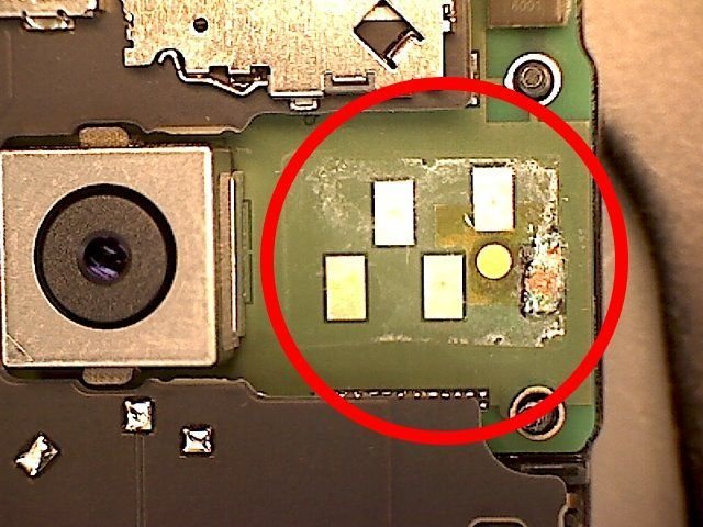

Das Handy hat ca. 1 Std. "geladen". Und der Support sagt nun der Defekt ist ein Totalschaden und die Wassersensoren haben sich "verfärbt"?
Bin nur froh das ich vor dem Schlafen noch mal nach dem Gerät geschaut habe, sonst wäre das vermutlich noch komplett abgebrannt und dann gleich das ganz Haus mit?
Also mein Gerät war, wenn sich dieser Schaden auf Wasserkontakt zurückschließen lässt, nicht Wasserfest gem. IPX7 !

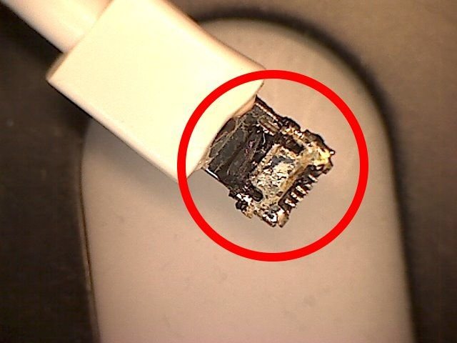

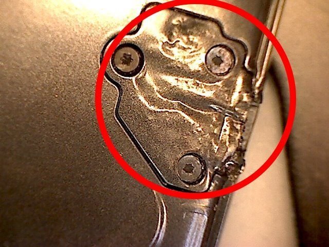

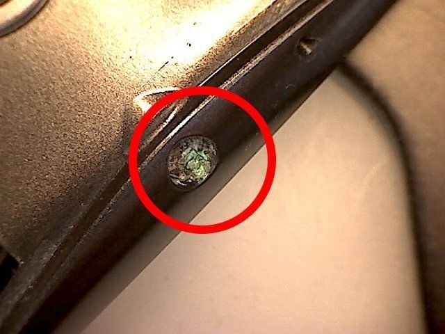

Das sind die Bilder vom dat-repair:
