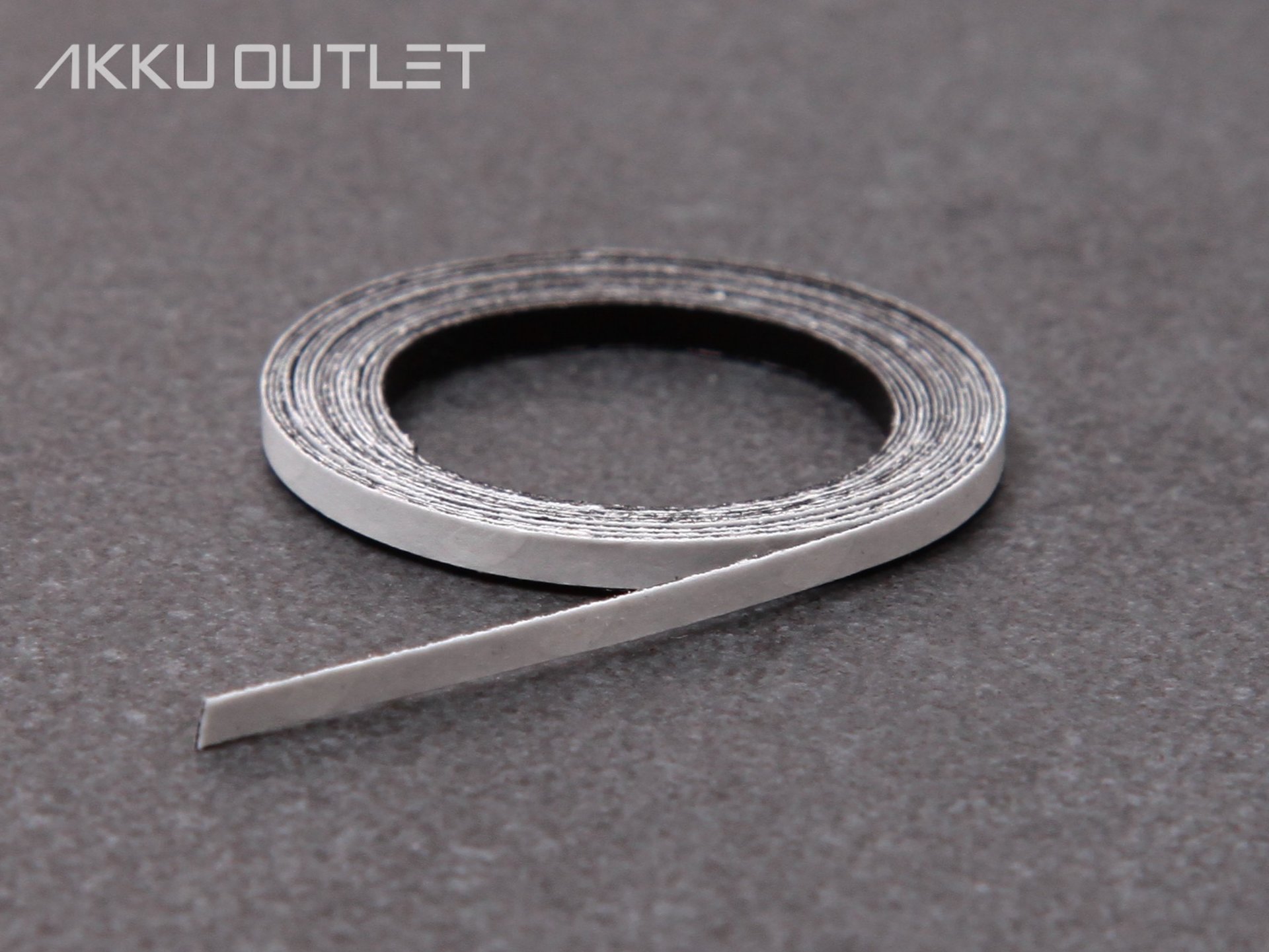

ich brauche hier die professionelle Hilfe der Accuwechsler, inbesondere für das OnePlus X.
Wie dick, wie breit sollte das doppelseitiges Handy Klebeband sein?
Und an welchen Stellen sollte ich dieses wieder anbringen?

Hallole,
Du kannst das doppelseitige Klebeband vom Akku noch nehmen wenn es noch drauf ist.
Du kannst auch ohne nehmen, meist sitzt das fest im Gehäuse drin, das wackelt nicht mal (Bitte austesten ob gut verkeilt)
Du kannst sowas nehmen: 2 mm breit, 3mm oder 5 mm gehen auch.
Die Stelle? Einfach 2 Streifen von oben nach unten, jeweils seitlich, so wie beim original....
www.ebay.de/itm/Doppelseitiges-Klebe-Band-Rolle-Handy-Reparatur-Tape-2mm-x-1m-1-meter-3M/121519812591

Hallo @HerrDoctorPhone,
es wird leider nichts mit dem Vesper, habe heute einen guten Tag gehabt und es hat alles perfekt geklappt.
Danke für den Tipp mit dem doppelseitigen Klebeband.
