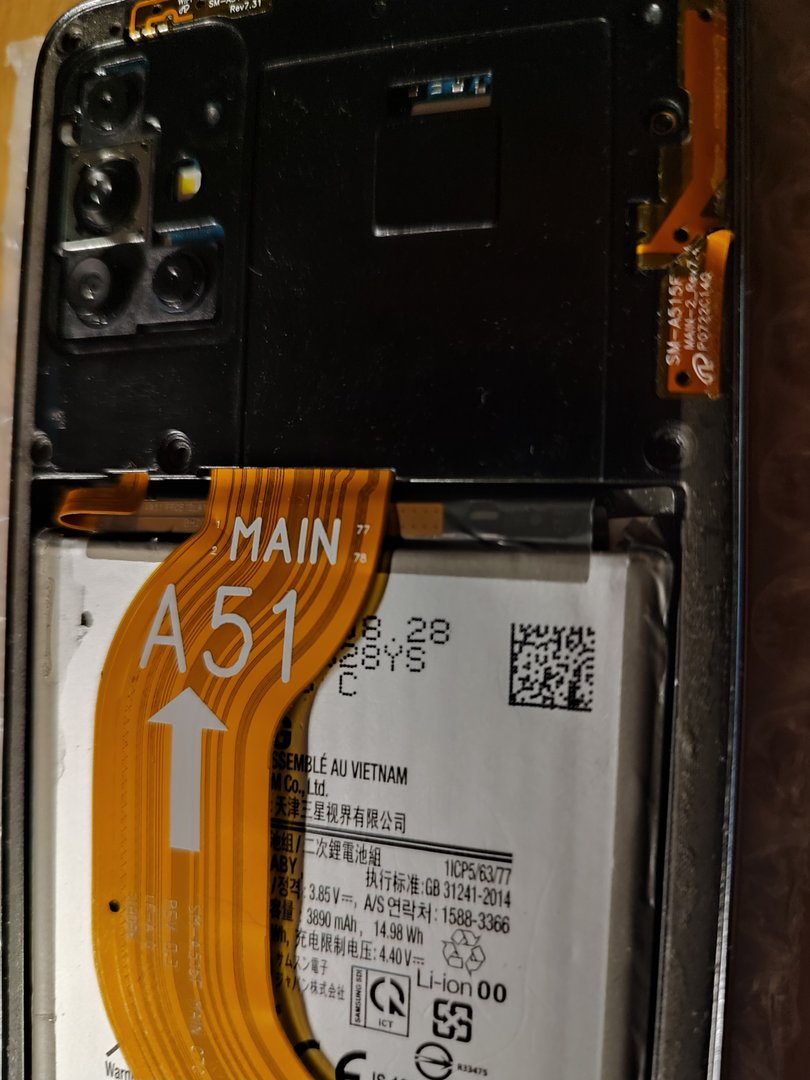

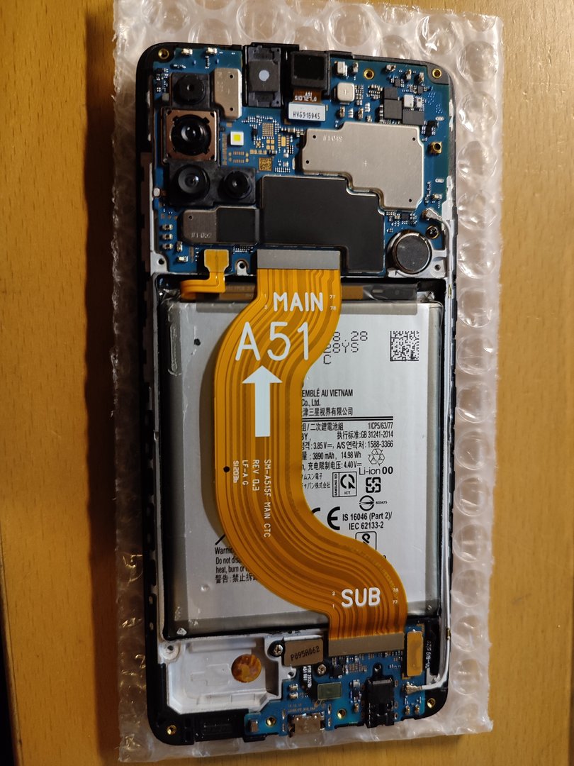

So schaut's aus.

War das ein Display mit Frame?
Sieht danach aus, dass du das nicht selber eingeklebt hast. Die Metallkissen sehen normal aus.

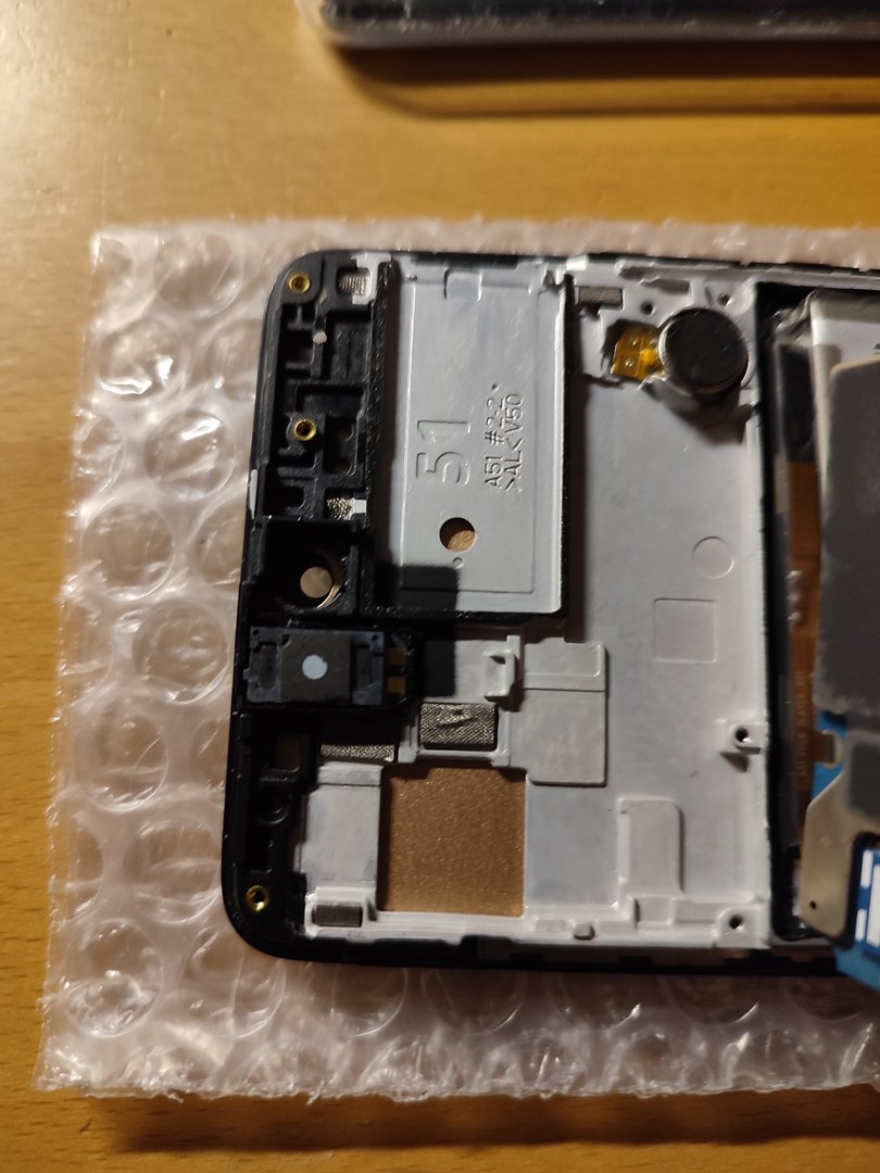

Oh Mann, ich Depp. Ich hatte noch einen neuen Rahmen montiert, weil beim alten eine Bruchstelle vorliegt (siehe Foto). Was genau ist das?
In dem neuen Rahmen ist natürlich kein Lautsprecher enthalten. Bekommt man den Lautsprecher überhaupt aus dem Rahmen?

Sehe leider nichts auf dem Bild.

Klar bekommt man den Lautsprecher raus aus dem alten Frame...hast du ein Bild davon?
Ansonsten, neu kaufen.
Anscheinend fehlt er im Bild Beitrag #7

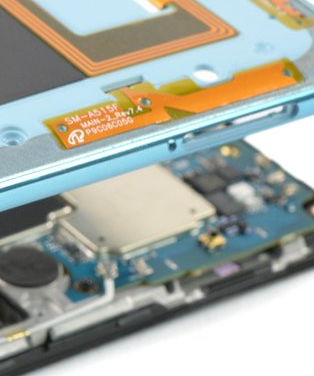

Ich habe jetzt erstmal den alten Rahmen incl. Lautsprecher verwendet. Aber was ist bei dem Foto von #9 rechts oben für ein Kabel/Leitung/Antenne die leider durchtrennt würde?
Was das ist? Keine Ahnung. Ist das nicht Volume?...kann es nicht genau erkennen.
Könnte auch Wlan sein, Folienantenne ...
...ich weiß es nicht.

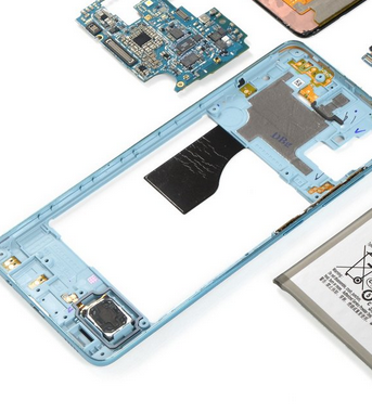

Gut das du den alten Mittel-Rahmen ( Bezel) benutzt, da ist der Lautsprecher drin, und der fügt sich in die leere Einbuchtung in #7
Wegen der gerissenen Folie, da habe ich nochmal nachgeschaut, das ist eine Antennenfolie, welche kann ich dir aus dem Stegreif nicht sagen.
Vielleicht GPS, WLAN oder GSM sein, aber das wirst du bald feststellen.
