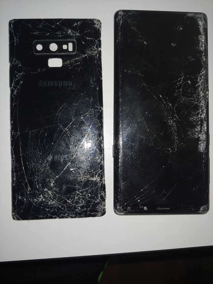

@maik005 ganz genau kann ich es nicht sagen, da ich den Schaden nicht selber verursacht habe und der Verkäufer sich nicht mehr meldet. Ich geh zu 95% davon aus, dass es ein Sturzschaden war, da das Gerät mehr wie ein Mosaik aussah.

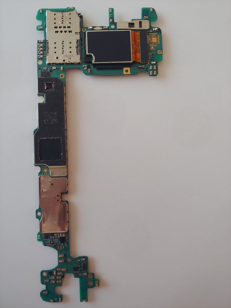

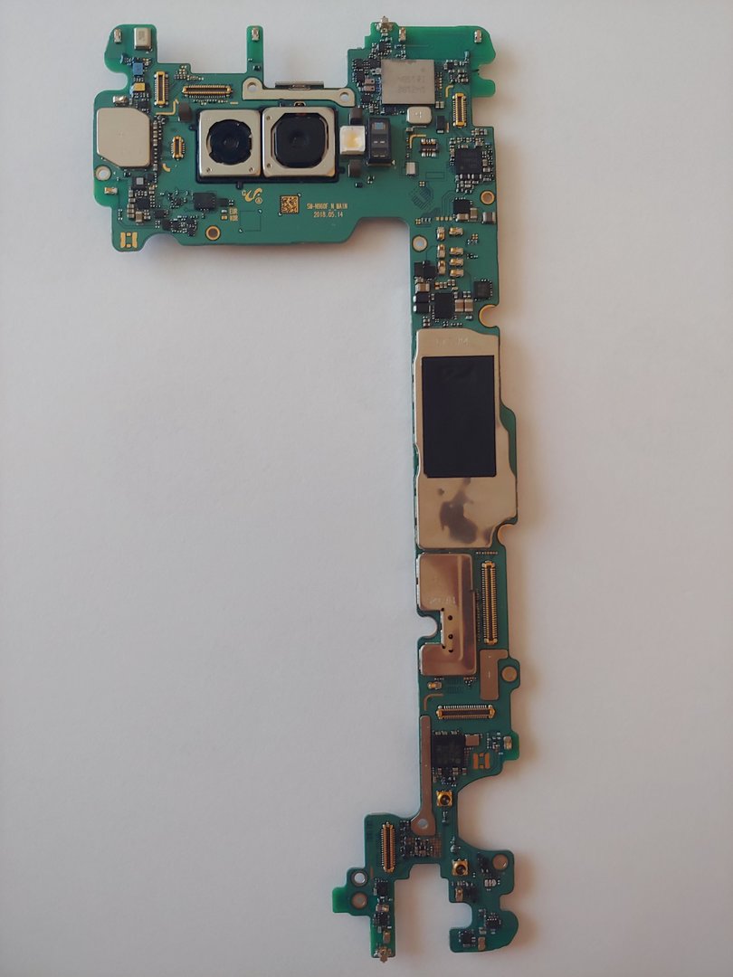

Auf der Platine konnte ich auch nicht wirklich irgendwelche Risse/Verformungen feststellen.

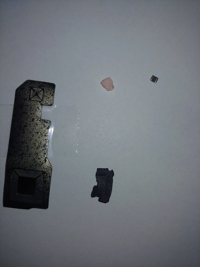

Unter einem Speicherchip war ein Prüfstreifen oder so was ähnliches (siehe Bild) versteckt.
Soweit ich weiß sind aber angeschlagene Wasserschadentest Rot bzw. Lila, deswegen denk ich mir bei dem leicht pinken jetzt erst mal nichts. Außerdem war neben dem Pinken Ding noch so ein kleines Metallobjekt.

was zur .... hast du da für Teile?

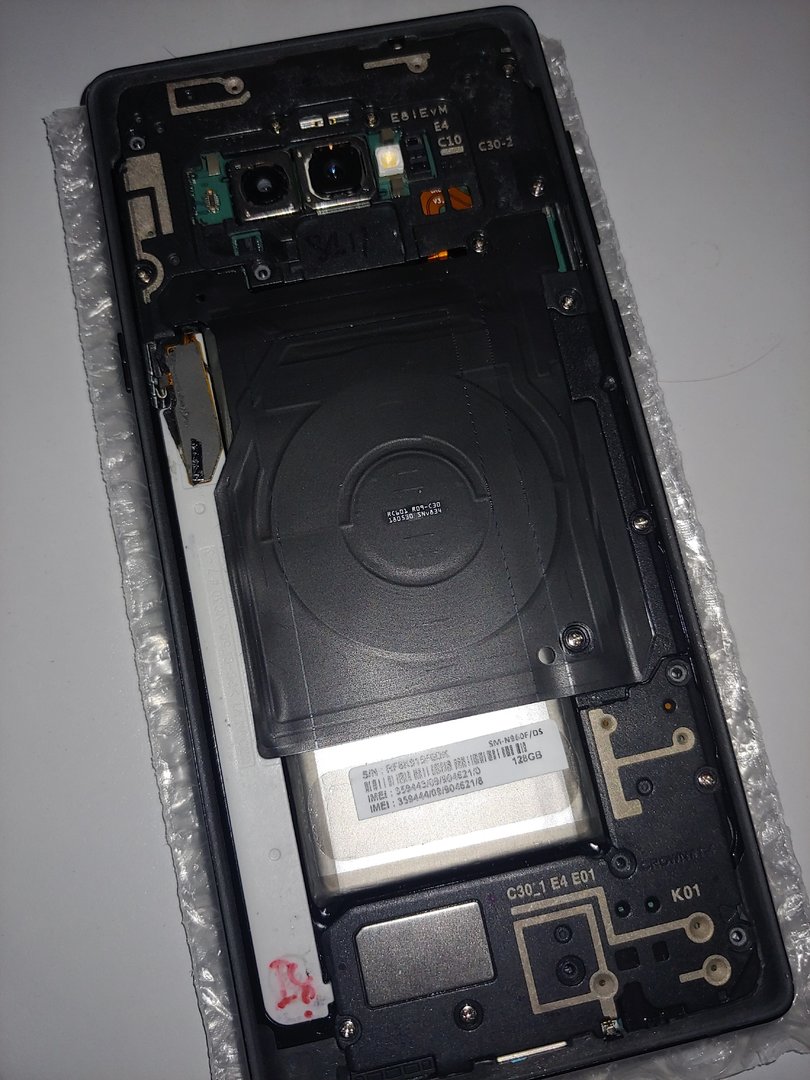

mache mal bitte Fotos vom ganzen Gerät.
Im SIM Schacht müsste ein Sticker sitzen. Wenn du Richtung Display in den SIM Schacht schaust, er ist sehr klein.
Ohne Wasserkontakt sind da mehrere "X" aufgedruckt. Hat er Kontakt mit Wasser wird er rot/pink und der Aufdruck ist nicht mehr erkennbar.

Aktuell hab ich nur Bilder von der Platine und dem alten Display/Backcover.
Dann ist noch ein Bild vom aktuellen Stand da(Wobei des wahrscheinlich nicht viel bringt)
Ist nur teilweise verschraubt, damit ich es beim wiederzerlegen leichter habe.
