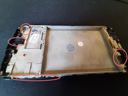

Dann hab ich das neue Display ausgepackt und wollte die Komponenten des alten Smartphones in das neue Displaygehäuse einbauen.
Doch was musste ich feststellen? Es fehlten diverse Sachen bei dem neuen Gehäuse. Also Komponenten wie das Vibrations-Teil (kenne den genauen Namen nicht), Lautsprecher, seitliche Platine für die Tasten etc. etc.
Hatte mir davor einige Videos angeschaut und in jedem verdammten Video waren sämtliche Komponenten im neuen Display schon vorhanden.
Ich hatte gedacht, dass es grundsätzlich nur zwei Versionen gibt, die man bestellen kann (in meinem ersten Post verlinkt).
Diese Variante, die ich mir bestellt hatte, ist also quasi nackt. Sehr ärgerlich für mich.
Ist das normal oder gibts eben die "nackte" Version und halt eine, mit verbauten Komponenten?
Ich rege mich gerade tierisch auf.

@smoto
es ist normal, dass es "nackt" kommt.
Ist doch auch genau das, was du bestellt hast.
Ist ja auf den Produktbildern eindeutig zu erkennen.

Das ist normal...einfach umbauen, unser täglich Brot.....
Das sind meist gekürzte Videos, denn 45 Min würde kein ungeduldiger Mensch zusehen wollen.
Meist sind die Handys vorbereitet oder ein Gebrauchtes liegt zur Verfügung bereit (teils schon vormontiert)
smoto schrieb:
Dann werde ich mir das komplette Service-Kit bestellen.
Wär nicht nötig geweesen, die Teile hast du bereits und mußt sie nur übertragen.
