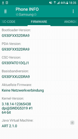

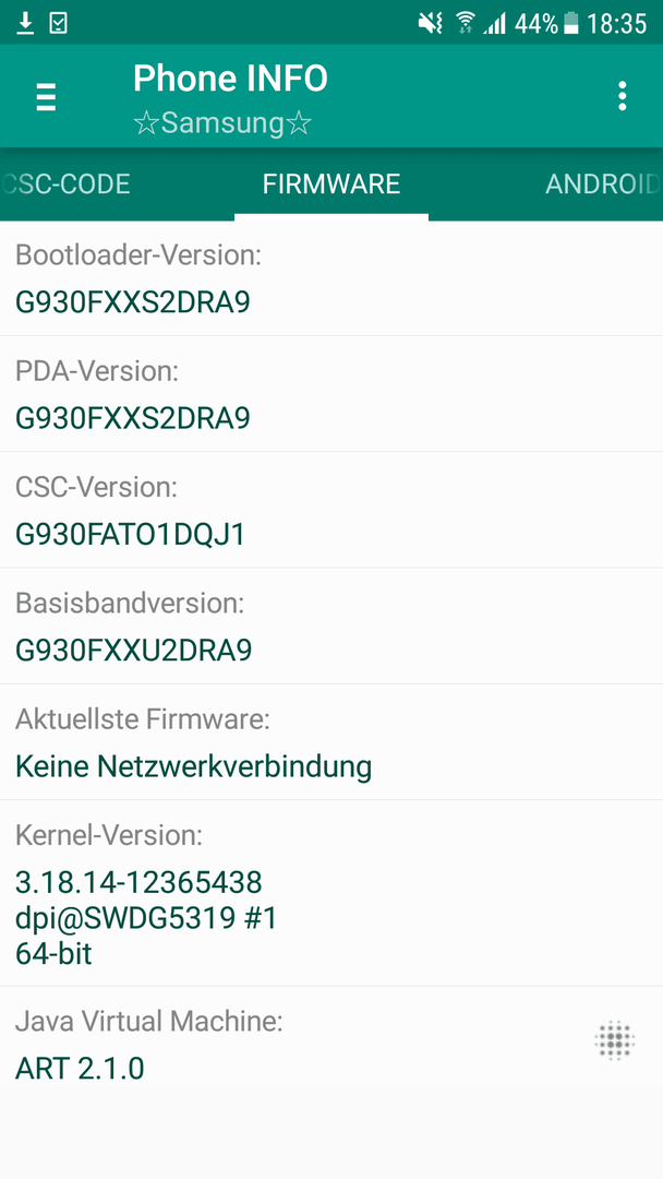

Bei boot stand nur use the emergeny recover...
Habe ich ATO 7.0 installiert und es ging wieder.

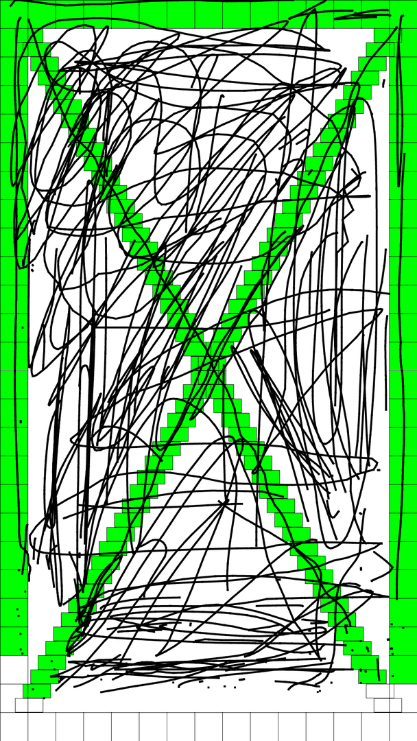

1.Touch fehler= über all funktioniert der touch bis auf unteren bereich
wo der screen aufhört.

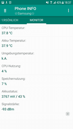

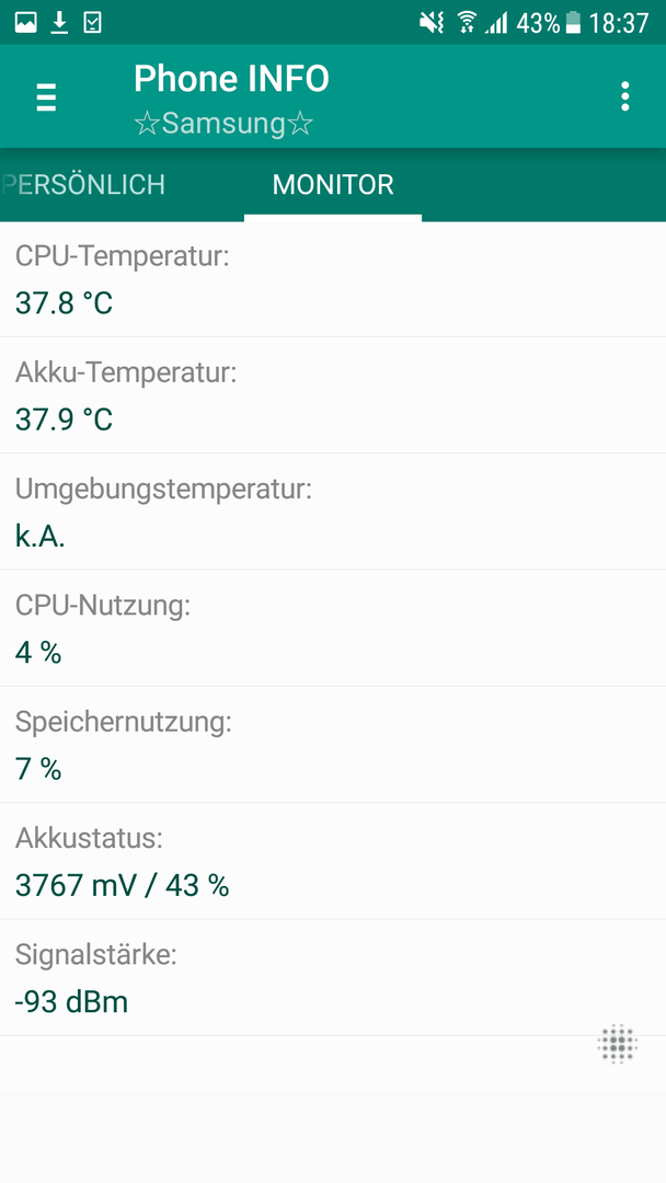

5.Bei standby modus verliert der akku inerhalb von 2min 1% ohne always on display funktion.
6.Cpu oder akku wird extrem heiß

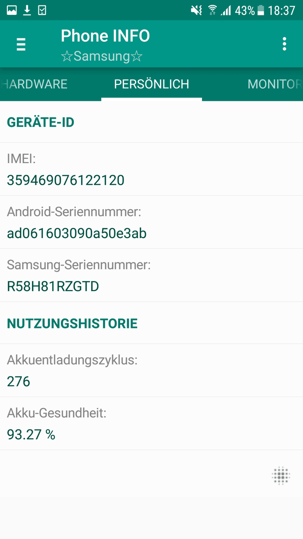

phone info app runter geladen und werte sehen so aus
gekühlt 33.7 bei cpu, 33,8 bei akku
extream heiß 43.4 bei cpu, 43.5 bei akku

Also, du hast einmal die Firmware mit Odin neu geflasht denke ich?
Also AP, BL, CP und CSC_ATO ?
1. meinst du überall auf dem Display geht nur wie bei 2. beschrieben links und rechts neben der HOME-Taste die beiden Tasten gehen nicht?
3., 4., 5., 6.
spricht alles dafür (besonders auch 2.) dass das Gerät schon mal absolut unprofessionell geöffnet wurde.
Zu 2. wurden vermutlich die beiden dünnen Kabel zur jeweiligen Taste Links/Rechts abgerissen.

ja es geht überall nur sihe foto dort unten wo weiß ist nicht.

@dejavu1205 Der Touchscreen deines jetzigen Gerätes ist auch schon defekt (unten)
+ die Touch-Tasten links und rechts neben dem Home-Button, die du nur wechseln kannst wenn du das Display vom Rahmen entfernst.
Du brauchst also ein Gerät, bei dem das Display und die Touchtasten noch 100% in Ordnung sind.
Außerdem vermutlich eine neue Hauptplatine, wegen der Kamera und QI Fehler und der Temperaturen...
Also kurz gesagt, ein 100% funktionierendes Gerät... oder noch mind. zwei einzelne...
