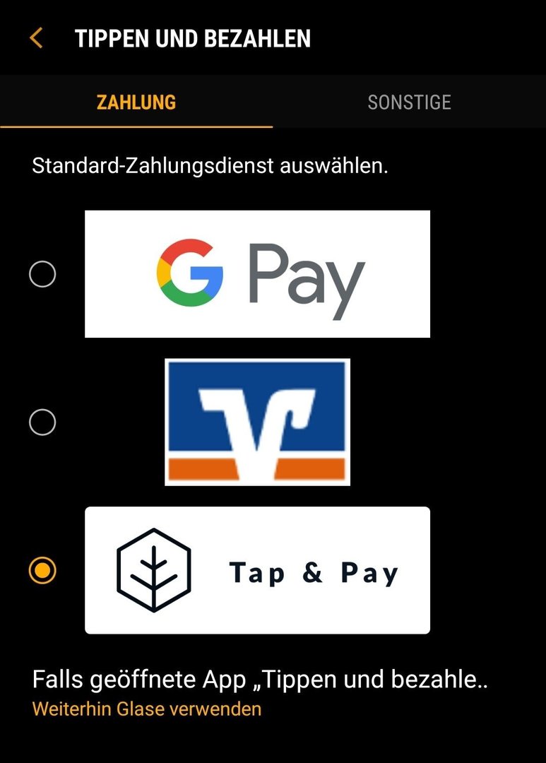

Vielleicht ist auch nur der falsche Bezahldienst vorbelegt?
@Taba
Galaxius222 schrieb:
Auch wenn ich die App NFC Reader starte, erkannt das Smartphone die Kreditkarte nicht.
Betrifft also nicht nur Bezahlen mit dem Smartphone.
Ja genau. Es ist weder bezahlen noch eine sonstige Nutzung möglich.
Obwohl das Gerät beim Bezahlen, bzw. beim Versuch vibriert hat.
