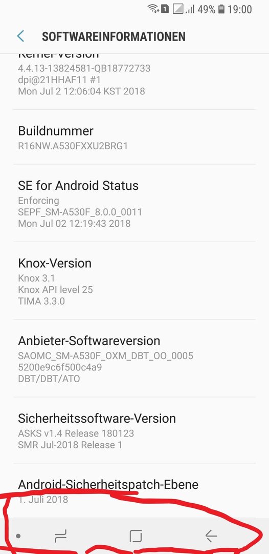

Was meinst du mit "sehr grell"? Und ist sie nicht am unteren Bildschirmrand, also unter den Apps?
Müsste so aussehen:

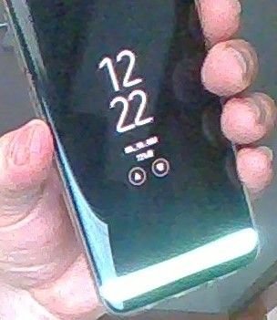

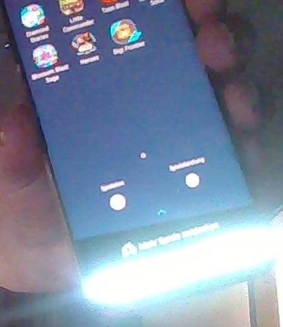

Nein, über der eigentlichen Nav Leiste leuchtet ein heller grelle streifen, der im Dunkeln sogar sehr blendet wenn ich aufs Display gucken will.
Um die Nav Leiste zu bedienen muss ich raten ob sie da ist oder nicht :( Oft zittert dieser Streifen auch. Selbst im Sperrbildschirm ist der Streifen da. Ich knn aber da durch drücken um die Nav Leiste zu bedienen

Wie gesagt bei einem Screenshot ist das nicht zu sehen, hab aber mal mit der Laptopkamera 2 gemacht.

Es sieht eher nach einem defekt aus
Wenn es nach einem Reset noch da ist, dann ist es leider ein Garantiefall.

Das sieht eher danach aus, als würde der untere Displaybereich nicht mehr angesteuert werden und die Pixel auf voller Helligkeit laufen. Wenn ein Werksreset nichts bringt, ist es ein Fall für die Werkstatt/Garantie.
