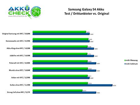

Ja der Test ist 5 Jahre alt und vom S4, i know.
Aber hier sieht man schon was der "Aufdruck" wert ist...
