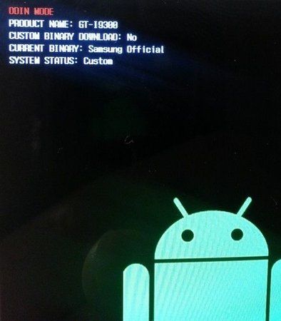

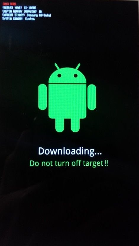

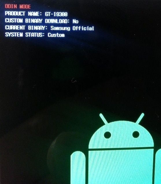

Dazu hatte ich damals Odin verwendet und konnte einfach eine Verbindung zum meinem SGS3 aufbauen. Jetzt kann ich zwar noch immer in den Download Modus wechseln (siehe beigefügte Fotos)
Doch Odin zeigt keine Verbindung zu dem Gerät an so das ich nochmal versuchen könnte den Bootloader und die Firmware zu aktualisieren.

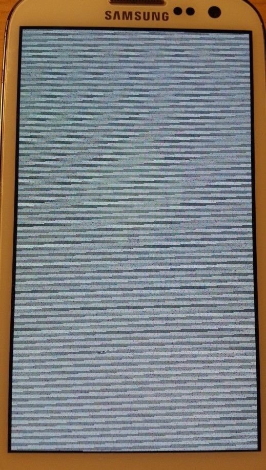

Darüber hinaus zeigt das gerät auch nur noch einen Bildschirm mit weißen Rauschen (siehe Grafik) wenn ich es versuche zu Starten oder versuche über den Affengriff in den recovery mode des Geräts zu wechseln.

Das weiße Rauschen deutet sehr auf einen Hardware-Schaden hin, ob es noch rentabel ist das zu reparieren, kann ich Dir nicht sagen, bezweifle es aber fast. Vielleicht kann Dir auch jemand in Werkstatt Samsung mehr sagen.
Das dritte Foto deutet auf einen Defekt des Graphics IC hin. Bei den alten Galaxy's konnte man den noch separat löten.

lässt sich das Gerät noch flashen (repartionieren wäre sogar interessanter)?
Meist deutet das weiße Rauschen auf einen eMMC-Fehler hin,
die gleichen Symptome sind auch vorhanden, wenn es keine Partitionstabelle gibt.
Wenn sich das Problem durchs Repartionieren nicht beheben lässt, dann lässt es sich oft durch eine Neuprogrammierung der eMMC beheben (das mach ich alle Tage...), in diesem Falle wäre es evtl noch Rentabel (Versandkosten zu mir und zurück, weil ich's gern mache). Wenn allerdings die eMMC sich komplett verabschiedet hat, dann würde ich eher meinen, dass sich das nicht mehr auszahlt.
