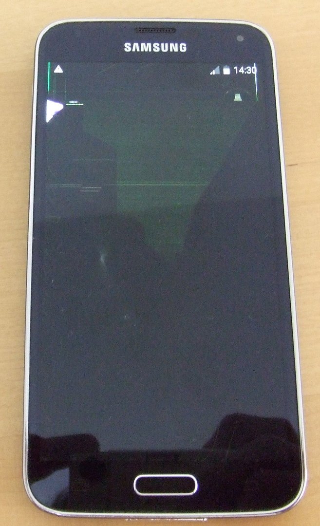

mein Samsung S5 (SM-G900F) ist auf den Boden geknallt, anbei auch ein Bild. Auf dem Display läßt sich nicht mehr viel erkennen und hat Risse, aber wenn ich das S5 per USB mit dem Computer verbinde habe ich Zugriff auf alle Daten. Ein- und Ausschalten klappt auch, beim Aufladen per USB leuchtet auch noch die rote Lampe.
- wenn ich das Display wechsle, funktioniert das S5 dann wieder?
- ist das Display wechseln schwer?
- das Display hier das Richtige? Touchscreen LCD Display Digitizer Werkzeug Für Samsung Galaxy S5 SM-G900F i9600 | eBay

Ferndiagnose bei Sturzschäden ist immer schwierig.Aber wenn es wirklich nur das Display entschärft hat solltes es natürlich wieder laufen.

Nein! Das ist ein China-Fake der auch von der Größe nicht passt. Irgendwo im Forum gab es darüber schonmal einen Thread
Diese beiden dürften genügen:
Original Samsung Galaxy S5 SM-G900F LCD Display TouchScreen Schwarz Black | eBay
etwas günstiger und Deutscher Händler
Display LCD für Samsung Galaxy S5 SM-G900F Touch Screen Schwarz NEU RV-Parts | eBay

Korrekt. Das komplette Displaymodul benötigst du. Nicht nur das Frontglas.

Im Prinzip ja. Es geht darum die starke Verklebung warm und damit weich zu bekommen, um sie einfacher lösen zu können.

Nicht nur den Touchscreen ;) , wie oben schon festgestellt, sondern das komplette Displaymodul. Was bei dir defekt/gebrochen ist, ist ja das OLED Panel.

gerade festgestellt, daß das S5 leicht gewölbt ist, entweder durch das auf-den-Boden-knallen oder schon davor, ebenso hat der Akku eine Delle bekommen.
Reparatur würde kosten: 93,50 Euro (Display) + 8,44 Euro (Akku) = 101,94 Euro
Ein neues S5 kostet 174,99 Euro, also 73,05 Euro teurer als die Reparatur. Und nu? :)

Der Heißluftföhn muss den Kleber extrem heiß machen bis der weich wird, wenn du zu lange das Display erhitzt werden die OLED's weiß/grau. Wenn du einen Teil offen hast und was dazwischen steckst dann härtet der andere Teil so schnell aus des es sofort springt. Ausserdem kommt man super easy unbeabsichtigt zwischen Schutzglas und OLED Screen mit dem Werkzeug... Dann zerbröselt alles.
Habe diese ganzen Tutorials mir reingezogen und bin kein Grobmotoriker. Ich vermute die Videos wurden mit jungen S5 gemacht wo der Kleber noch nicht so ausgehärtet war wie bei den S5 die 2,3,4 Jahre alt sind. Da ging es bestimmt einfacher. Kannste höchstwahrscheinlich vergessen.
In Anbetracht der Tatsache das dein Display eh hinüber ist wäre es egal wenn es total zerstört wird. Würde mir die Mühe dennoch bei der alten Kiste sparen und was neues kaufen...

Das OLED Panel ist ja eh hin und das gesamte Displaymodul soll/muss getauscht werden. Von daher muss er diesbezüglich bei der Demontage nicht so sehr aufpassen.
Die Frage ist, ob sich der Aufwand lohnt, wenn jetzt noch weitere Schäden hinzukommen.
