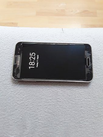

beim S5 meiner Kollegin löst sich die Folie hinterm Display
(Ich werde durch Klicken größer)
Wie sind da die Erfahrungen? Bleibt es bei der Folie? Oder wird der Touch auch irgendwann in Mitleidenschaft gezogen?
Hat sowas mal jemand repariert?
Gruß Audianer

ich hatte schon mehrere solche Geräte, hab sogar ein S3 mit dem gleichen Problem hier liegen....
Also, bei denen ging es nicht mehr weiter, die Displayfläche hats nie erreicht und es hat sich ab einem
gewissen Level nicht mehr weiter ausgeprägt.
Reparieren geht leider nur, indem man das Glas wechselt oder wechseln lässt oder gleich das Display...
Lg

Dacht mir schon dass ich um ein neues Display nicht rum kommen werde. Das Glas allein mach ich nicht, hab das 2x bei einem S4 versucht und jedes mal das Display zerstört.
Also ist es nur ein Optischer Mangel
Jap, leider ein optischer Mangel...

Inzwischen ist das ganze Display lose. Es stand so weit vom Rahmen ab dass man Problemlos mit dem Fingernagel das Display aus dem Rahmen heben könnte.
Ich habe in alle 4 Ecken einen Tropfen Sekundenkleber gegeben, nun hält alles wieder.
Das Temperaturproblem ist dadurch weg.
