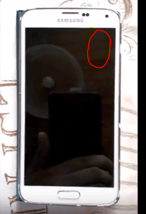

Hallo Matze,
auch wenn ich vielleicht etwas spät dran bin. Versuche mal wie auf dem Foto mit Daumen und Zeigefinger von vorne und hinten gleichzeitig zusammenzudrücken. An dieser Stelle befindet sich unter dem Display der Connector zur Hauptplatine. Ein häufiger Fehler beim S5 ist der zu schwache Stecker.
