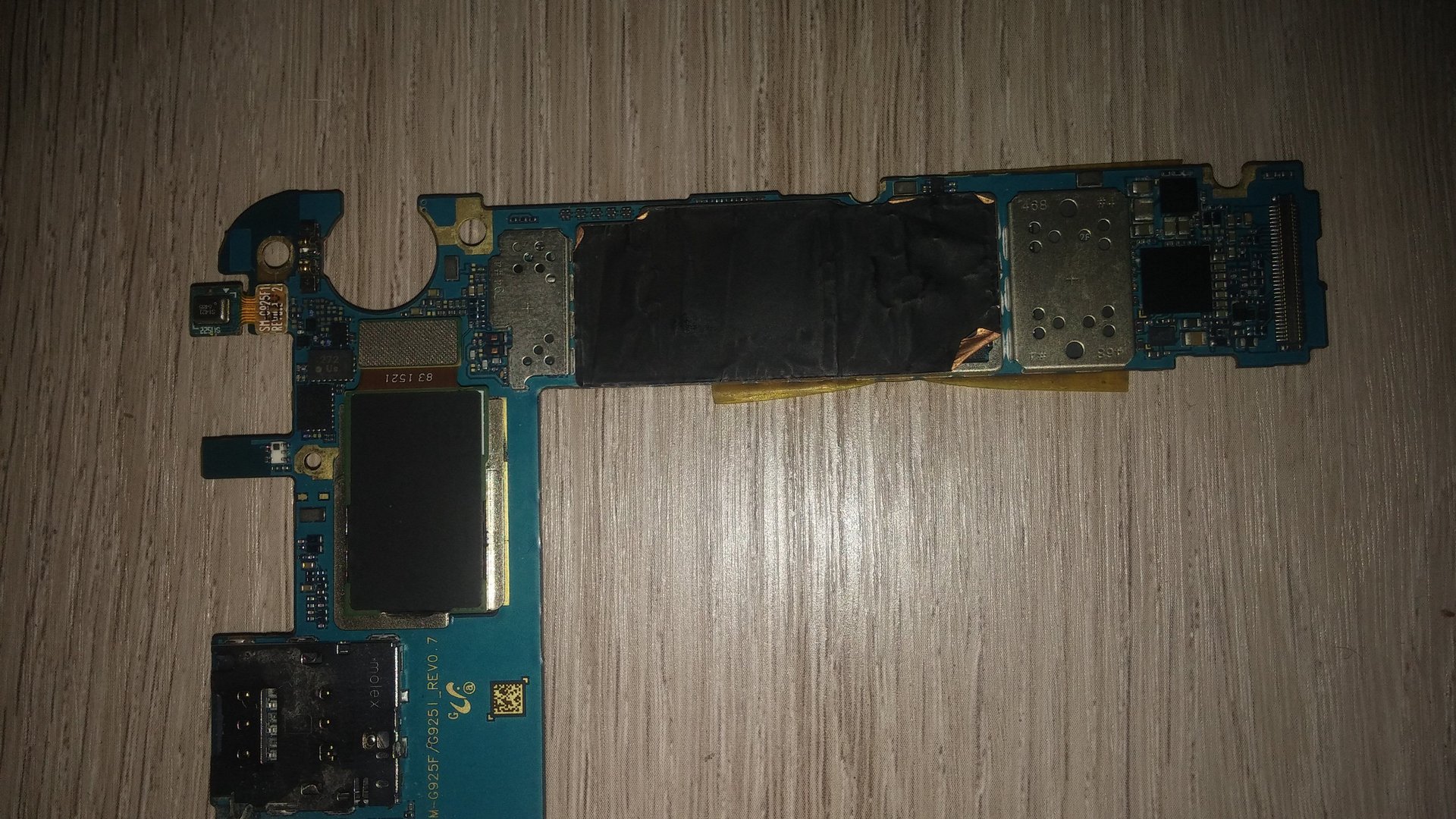

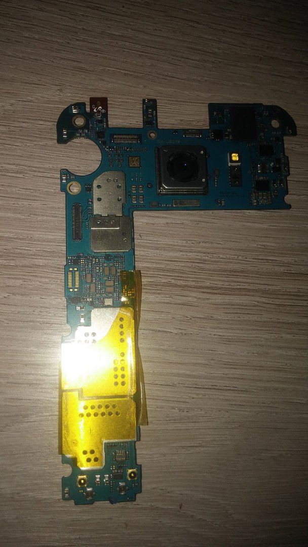

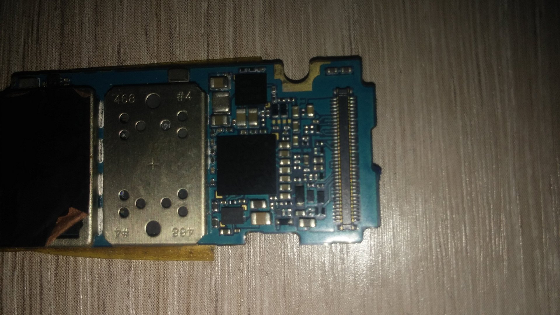

Hätte ich ja auch gedacht deswegen habe ich ja luxmeter und co ausgetauscht. Oder wird der Sensor kram über ein IC gesteuert? Trotzdem will ich auf alle vorschläge eingehen! Ich habe es gerade mal auseinander gebaut und die Platine nach wasserschäden untersucht. Ich fand jetzt nichts aus ein bisschen dreck. Nichts desto trotz habe ich mal ein paar Fotos gemacht.

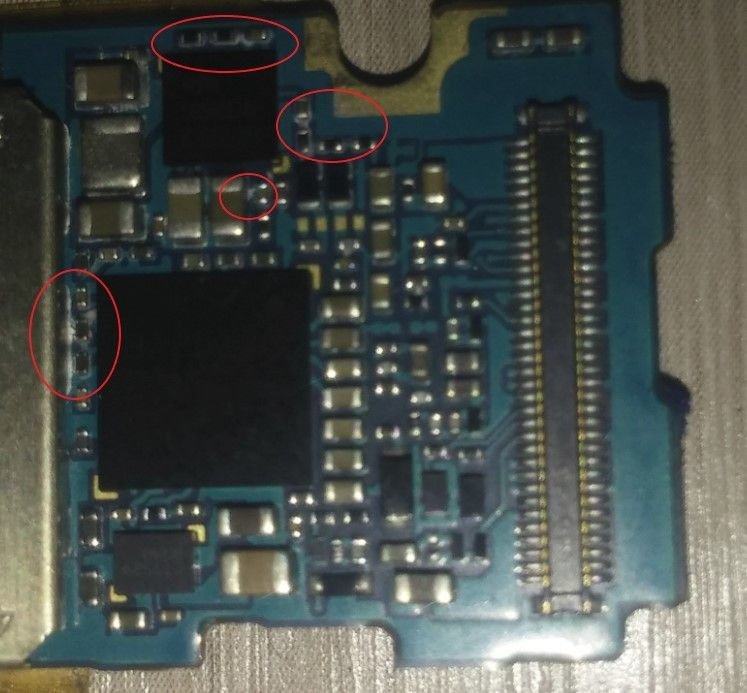

Bin zu 90% sicher das dass ein Wasserschaden ist. Die Flecken auf dem Sim-Tray sehen stark wie Stockflecken aus, die Kupferabdeckung auf der Rückseite von CPU/Flash ist arg ramponiert. Und auf dem 3. Foto kann man gut die weissliche Korrosion an den Kondensatoren sehen:

Korrosion ist fortschreitend, selbst wenn Du es irgendwie schaffen solltest den IC zu tauschen (wofür du ein Mikroskop und ein entsprechend feinen Lötkolben brauchst) werden mit der Zeit weitere Probleme zu Tage treten. BIs hin zum völligen Systemversagen der Platine.
Übrigens, die von mir markierten Bereiche sind unter anderem fürs Laden zuständig. Kann also passieren das Du in Kürze die Schnellladefunktion und/oder die Lademöglichkeit über USB an sich verlierst. Sowie die Erkennung des Handys am PC.
Bleibt nur die Möglichkeit irgendwoher eine gebrauchte 6er-Platine zu besorgen in der Hoffnung das diese OK ist.
