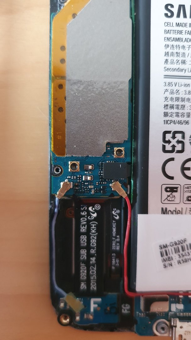

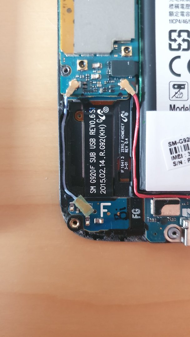

@html6405 sowas hatte ich auch schon befürchtet/ vermutet, wobei ich jetzt auch nicht das erste Mal dabei bin und bisher nie was schiefgegangen ist... rein optisch kann ich auch nichts feststellen, häng aber noch ein Bilder ran, vielleicht kann ein Experte da mehr erkennen... hoffentlich

Die Federkontakte sehen gut aus.
Darunter sind 2 Spulen, die untere sieht auf dem Bild etwas beschädigt aus,
aber das könnte auch an der Bildqualität liegen.
Reaktionen: ses und Rolando89
@html6405
Nachdem ich das mit dem anderen, defekten S6 abgeglichen hab, bin ich auch an dieser Spule hängengeblieben und es scheint so, als wäre sie tatsächlich defekt. Alles andere sieht sonst gut aus, ist sauber etc pp. Da hilft dann wohl nur noch ein "neues" Mainboard?
